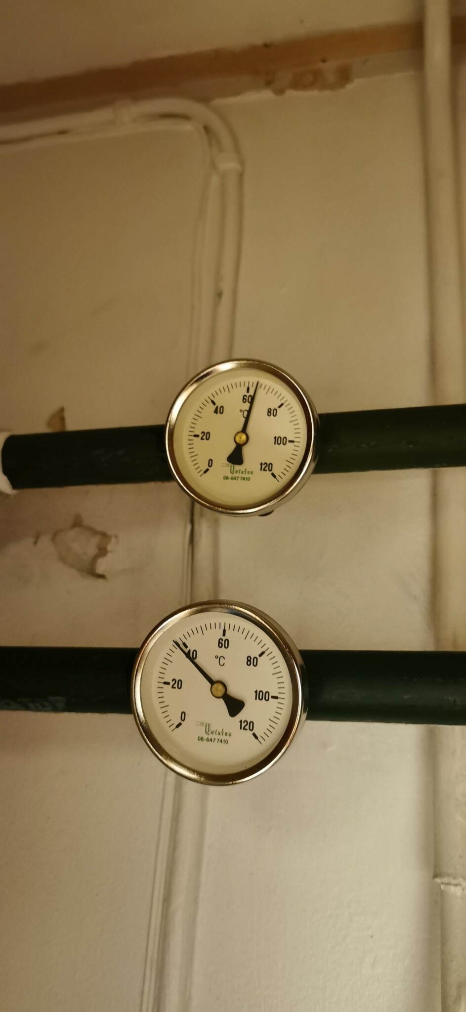

3 3FF skrev:
Den som visar 60 grader visar Tilloppstemperatur och den andra är retour flöde (tror jag) det står markerar på ledningar T respektiv R
Om det är till från radiatorerna så är det alldeles för stor difftemperatur, den bör vara ca 10⁰.
okej tack, hur löser jag den?
Sant, Deltat bör vara lägre. Men kolla om den blir bättre efter justerad returbegränsning.
jag övervakar den och se vad som händer efter justering. Tusen tack för hjälpen :)

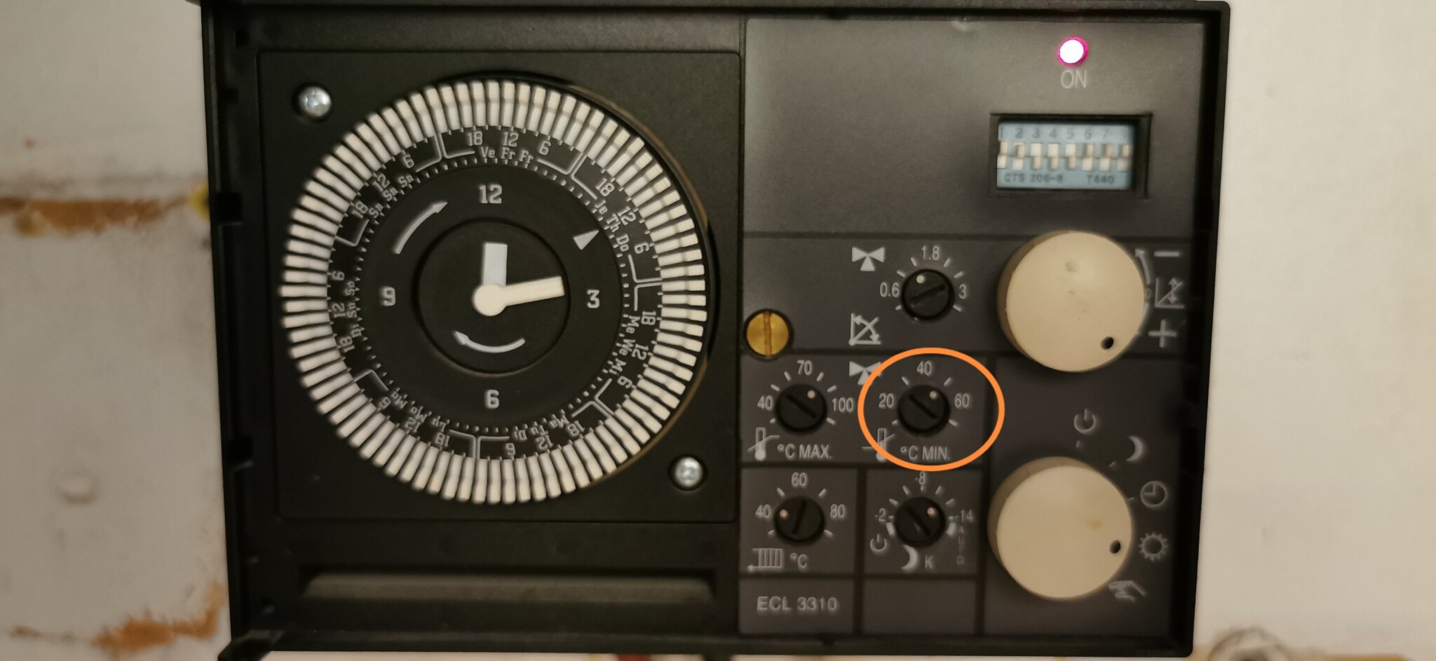

Jag har inte haft någon förändring. Har gjort inställningar som bilden visar för att få knapp 20 grader (utomhus - 25).
Delta är fortfarande högt.
Har letat efter utomhusgivaren men inte än sett vars den ligger :/

Nedrevänstra radiatorinställningen borde du kunna höja.
M mrmlz skrev:
Tja
Hej, ska jag höja den till 50 eller 60?
Jag börjar med 60 som grundinställning säger och justera
Prova!
Vår står på 50 men vi har ju inte -20 ute heller :)

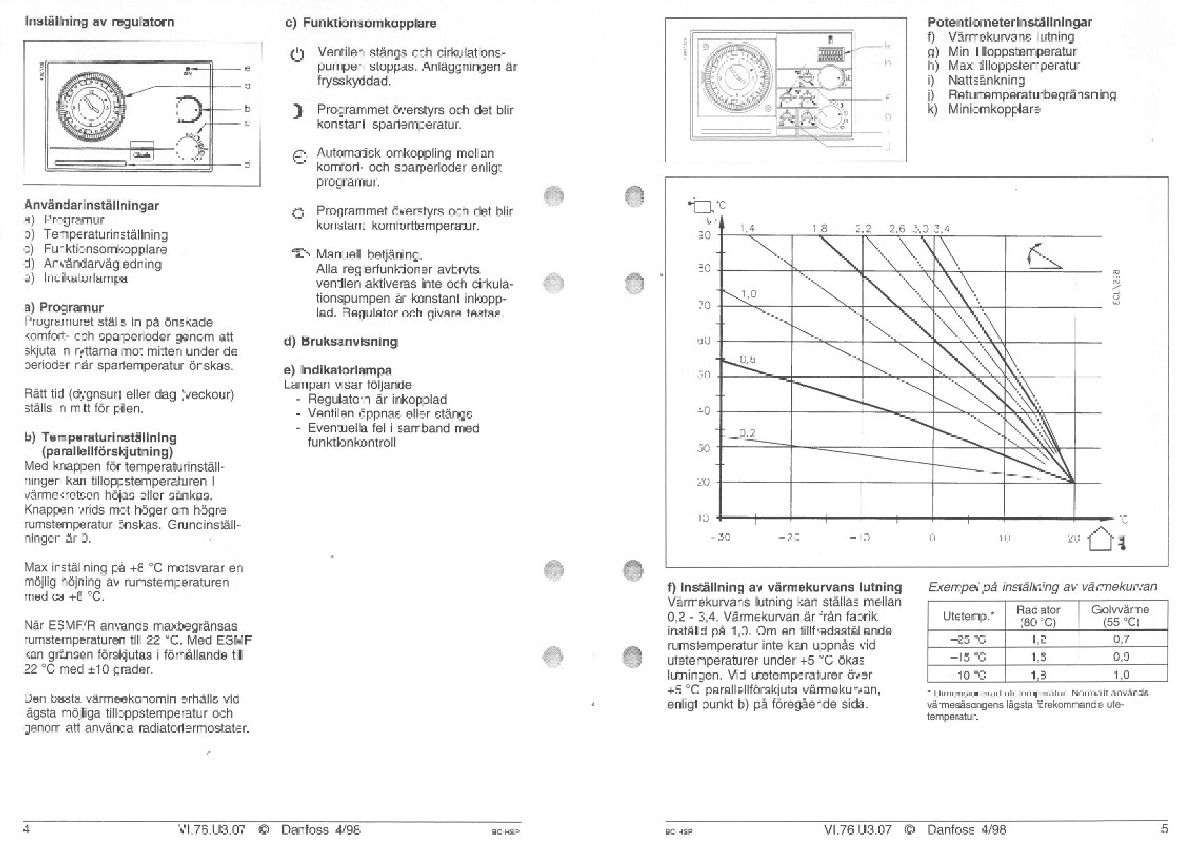

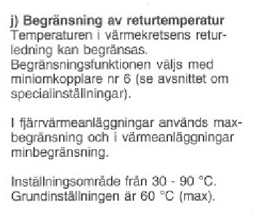

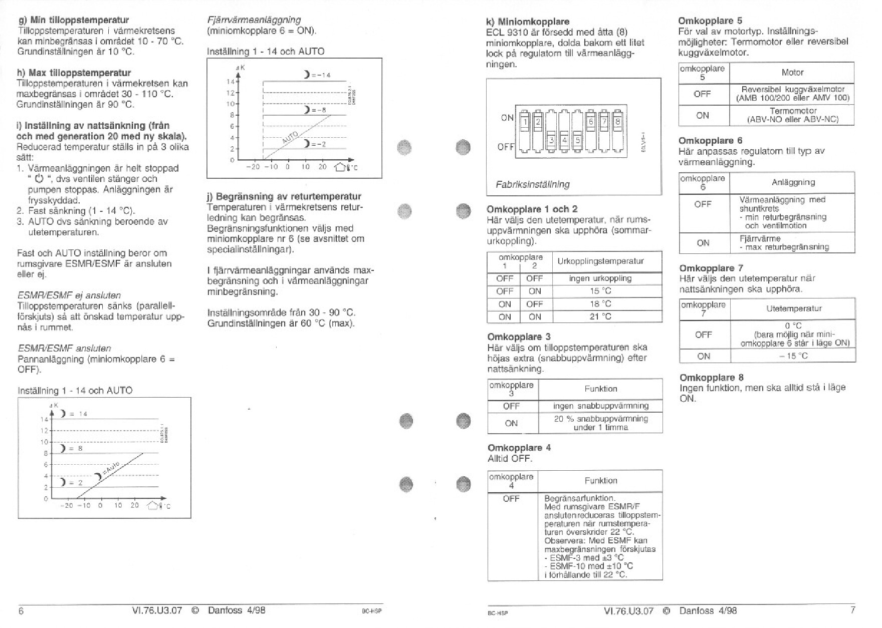

Manual för värmeanläggningar med instruktioner och diagram för inställning av min- och max-tilloppstemperatur, nattsänkning, returreduktion, och minikomkopplare.
Instruktionssida med diagram och potentionmeterinställningar för värmesystem. Visar kopplingsscheman och temperaturjusteringar för optimal värmeinställning.
Två relevanta sidor ur manualen för referens.

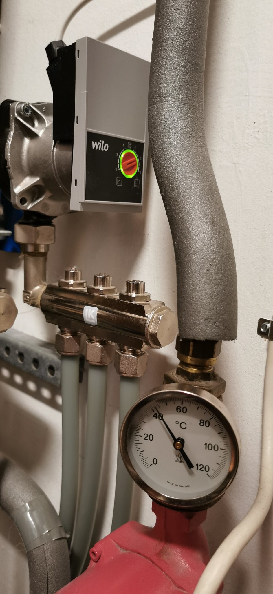

Tackar, ser du nåt mer som skulle behöva justera(även pumpen) utifrån bilden jag skickat?

Det du har att spela på är att vrida upp hela tempkurvan så inloppstempen ökar. Alt. Om du fortfarande har en stor skillnad mellan inlopp och utlopp öka pumphastigheten. Men börja med radiator vredet så det inte är någon skum intern begränsning.
