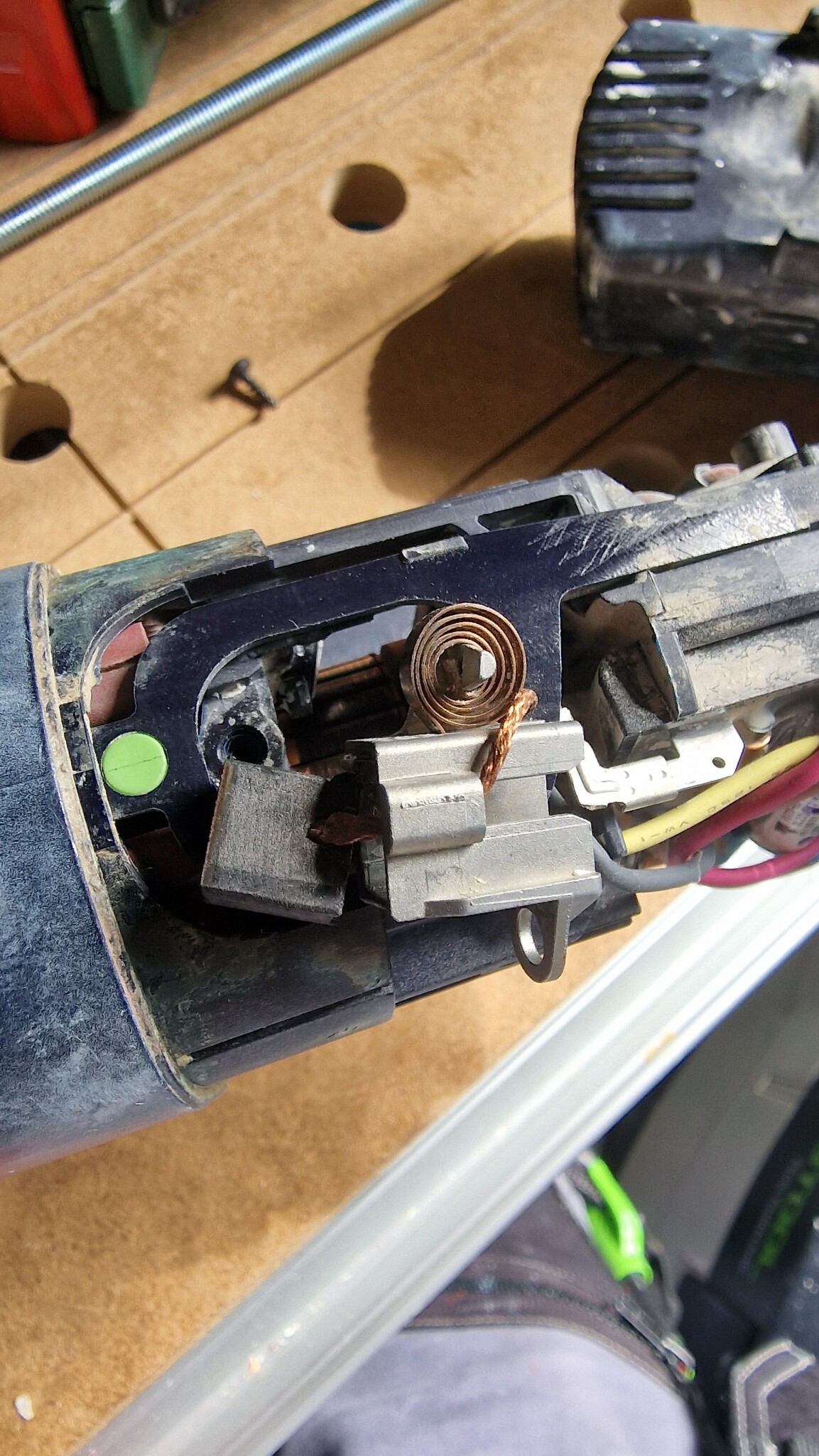

Min gamla slitvarg har börjat bete sig lite skumt på senare tid.
Efter att ha kört en stund hoppar/ökar varvtalet till några gånger och strax efter saktar den ner och stannar helt. Brukar då gå att slå av och på brytaren och köra igen, men man kan få hålla på några gånger. Och så där håller den på.
Arbetet den på sista tiden utsatts för är främst till att polera ut hårdvaxolja på träpanel med skurnylon. Detta innebär att den då körs utan damsugare, och att den därmed inte fått det luftflöde/kylning som detta ger. Men å andra sidan har det knappast varit ett speciellt hårt arbete så tycker inte det borde röra sig om överhettning.
Har en förhoppning om att det kan vara kolen som är slut? Men förknippar dåliga kol främst med orkeslöshet och svårigheter att få igång maskiner? Någon som råkat ut för att en maskin beter sig så här?
Bifogar bild på kolen, som jag inte tycker ser sopslut ut, men förhoppningsvis har jag fel och det är så enkelt!

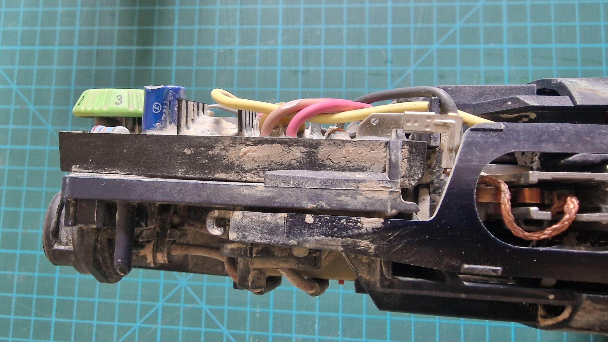

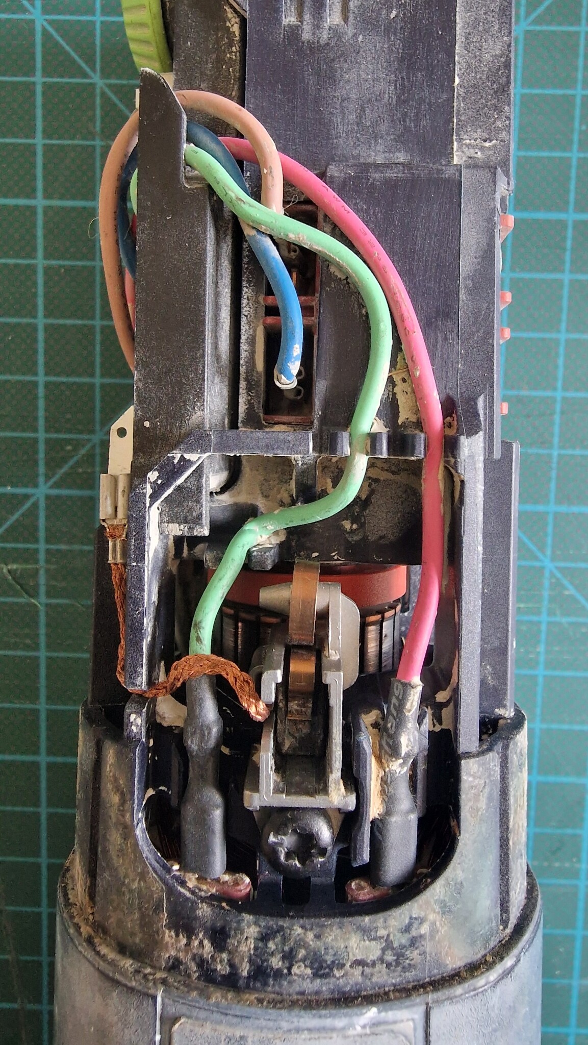

Har skruvat isär en del Festool som gett upp och ibland förvånansvärt klena kablar de har. Startar den och sen dör tänker jag mer glapp relaterat till att något expanderar av värmen som bygga upp i maskinen.
Bara utifrån din sista bild, hur ser den gröna kabeln ut där innan den svänger in över statorn?
Sen klart, skadar aldrig att bara byta kolen för säkerhets skull. Trist att skruva isär allt och sen visar sig vara kolen som suttit snett lr liknande. Kan ju testa att bara rengöra dem så de inte blivit inoljade/isolerade av skit..

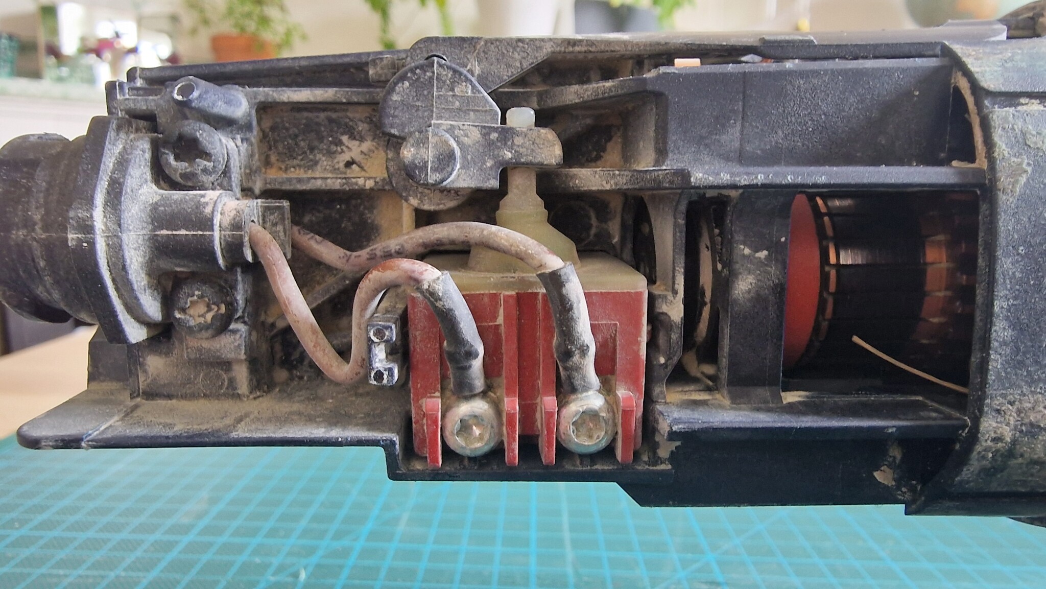

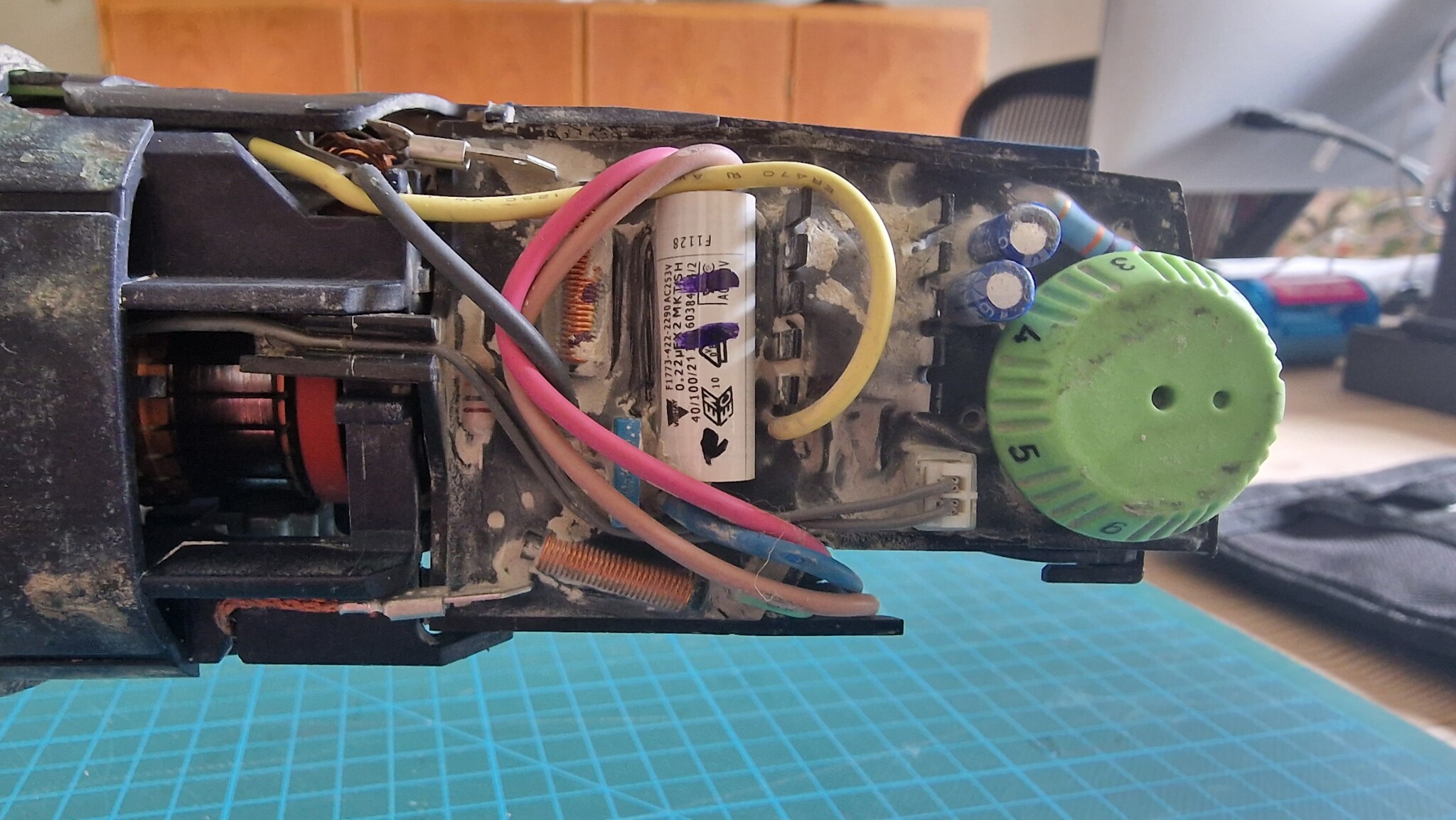

Tackar för uppslag! Tagit lite fler bilder som kanske avslöjar något för ett vant öga?
Men jag börjar med det enkla, byter kol och testar med annan plugit-kabel. Så hoppas jag att det räcker!

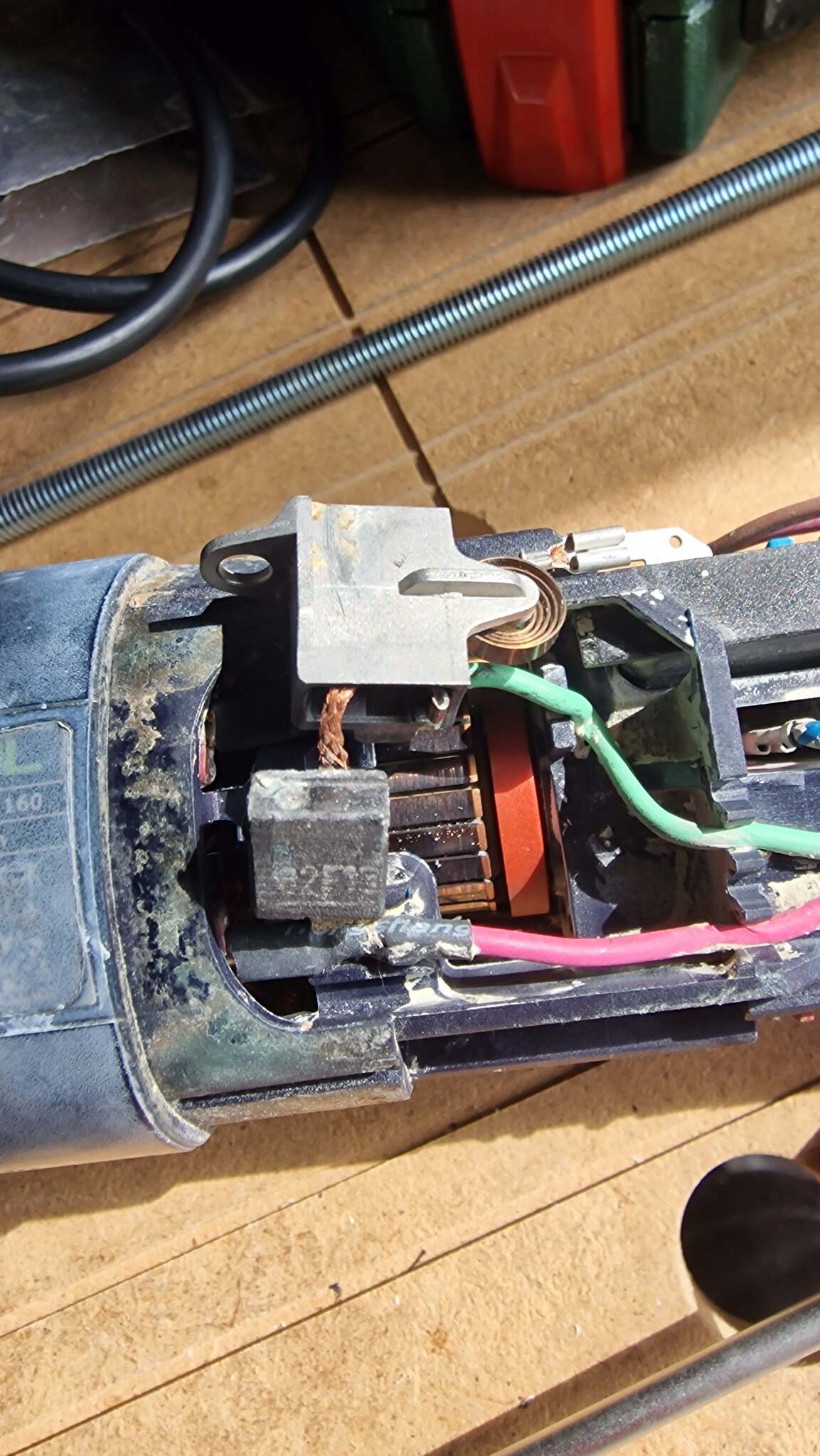

Visade sig vara plugit-kabeln som var boven i dramat! Trodde jag aldrig givet det märkliga beteendet, men det kanske handlade om att sladden byggde upp värme och att glappet först då gav sig till känna. Oavsett väldigt skönt att den fungerar som vanligt igen.nanowire skrev:
Trevligt att det löste sig! Ju mer elektronisk styrning det är desto känsligare för glapp. Blev galen på ets 150 ec (borstlös motor) innan jag fattade att det var plug-itsladden. Samma sladd som funkade fint med andra maskiner.D DejvidK skrev:
