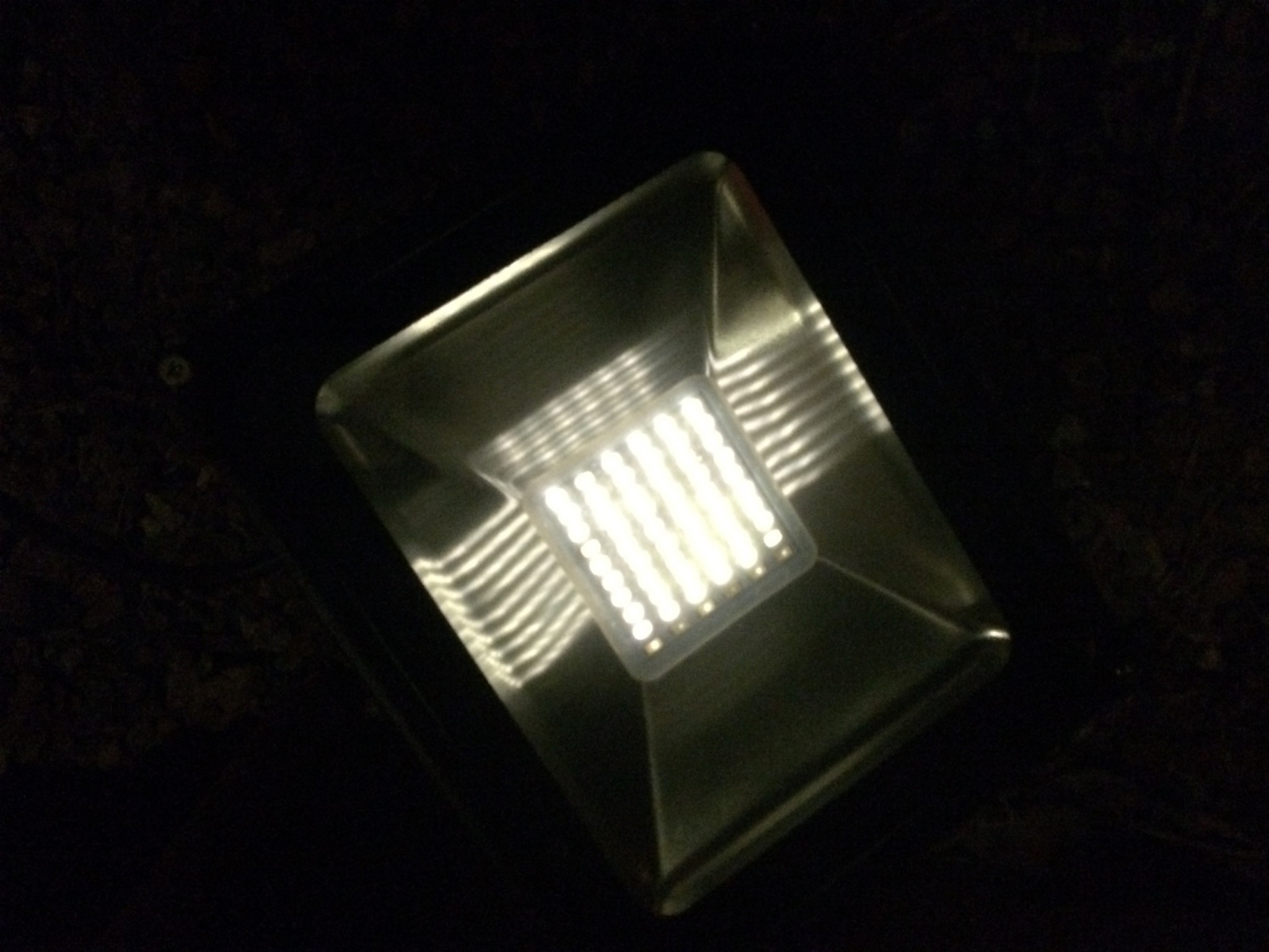

Har en LED-lampa som är kopplad till en klassisk fjärrströmbrytare som sätts i ett eluttag.
Varför lyser denna väldigt svagt trots att den står som OFF? Jordat uttag, jordad fjärrströmbrytare, jordad kabel, jordad lampa.

Tillräckligt stora läckströmmar i "strömbrytaren", d.v.s den gör jobbet dåligt.
Du kan testa att rotera fjärrströmbrytaren.
Förmodligen bryter den bara ena ledaren, vilket egentligen borde räcka, oavsett om det är fas eller nollan.
Roterar du brytaren så den bryter andra polen kan det hjälpa. Det är iaf enkelt att testa och helt gratis.

Hört fler med samma problem just när det kommer till fjärrströmbrytare och LED lampor. Men jag ska prova
Kan hjälpa att bryta fas istf nolla. Men kapacitiva kopplingar kan vara problematiska att bli av med. Om det funkar med en mekanisk brytare men inte med fjärrströmbrytaren är det inte otroligt att det sker en kapacitiv koppling i fjärrströmbrytaren och då får man byta märke på den eller byta LED.
