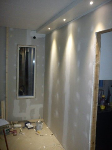

Ville bara dela med mig av det jag kopplade in igår kväll.
Bakgrunden var att jag villa ha en vägg i hallen som var upplyst men samtidigt kan ha som mys belysning i hallen, och jag ville prova att sätt LED. Då snubblade jag på dessa. Installerade 6 st totalt.
Samtidigt ville jag testa NEXA och fjärr styra dessa samtidigt kunna dimmra. Efter att mailat med NEXA och Molectric så installerade jag denna.
http://www.nexa.se/ECMR-250-Inbyggnads-dimmer.htm
Det funkade kanon och belysningen blev precis som jag ville ha det.

Stiligt. Det är faktiskt den stora fördelen med 700mAledarna, att man kan dimmra med vanlig dimmer

En generalisering ja
Eller om vi säger så här; dom flesta dimmbara 700mA-drivdonen går att dimmra med 'vanlig' dimmer.
Dock så säger jag inte att alla gör det så klart.
Sen så är det ju en konstant växande och evolutionerande marknad, så det finns kanske någon som har släppt ett drivdon för 350mA som är lika kompatibelt somm 700, men jag låter detta vara osagt.
T.ex så har jag en 3x1w dimmbar gu10 som dimmras hur fint som helst med en eljo trend 315w, men inte Elkos 400GLI.... man får helt enkelt testa sig fram genom 'trial and error'

Märkligt.. för det vanligaste drivdonet till 700mA konstantströms-LED ("Jolly") går inte dimmra med "vanlig dimmer".Jagarbosse skrev:
Vet inte riktigt om du egentligen menar 700mA LEd eftersom ni senare snackar om inbyggt drivdon? Om en armatur har inbyggt drivdon så säger man att de ansluts till 230V, inte XXmA
För att vara lite neutral här så kan jag rekommendera ett annat märke för trådlös styrning.
Eltako: http://www.eltako.com/fileadmin/downloads/sv/katalog/Eltako_tradlost_system_se_internet.pdf
Fördelen med dessa är att man kan få det helt batterilöst!
