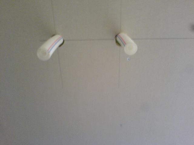

En sak föll mellan stolarna när snickarna och rörmokaren fixade vattenledningarna till duschen: ingen tycks ha fäst vattenledningarna riktigt ordentligt, så de är lite för lösa. Nu är väggen igensatt från båda håll, och golvet spacklat.
Rörmokaren tyckte att jag skulle fixera slangen med någon "gokka" av lämplig typ, alltså något slags fogmassa som blir ganska hård.
Tips på någon bra fogmassa, eller annan variant? (Skivorna sattes upp redan förra året)

Eftersom väggen fortfarande är "ren" utan tätskikt så borde det väl fortfarande gå att öppna den?
Visserligen så är ju golvet spacklat så att skruvarna där ner antagligen döljs, men det borde väl gå att dela på skivan en bit upp och skruva ur skruvarna ovanför det. Efter åtgärden sätter du en kortling som håller ihop skarven och skruvar tillbaka skivan.
Eller du kanske har dubbla skivor med överlapp? Då är det ju inte lika enkelt att öppna.
