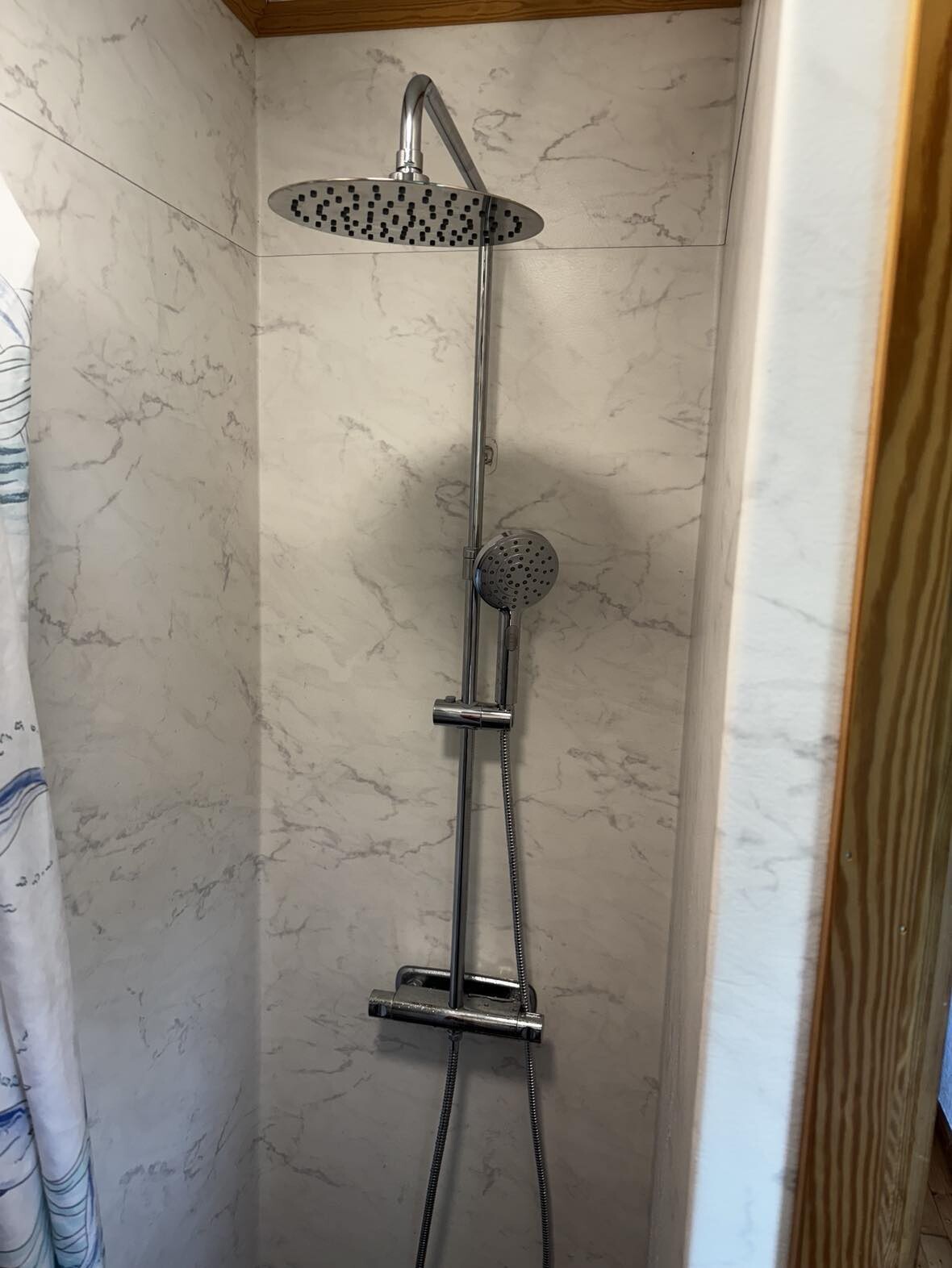

Jag har installera ett duschset från Gustavsberg. Men vi har många familjemedlemmar på över 2 m (!) och vattenanslutningen till duschblandaren sitter lågt i vägg. Er förlängare som Gustavsberg säljer är väl samma rör som går från blandaren till handdusch-hållaren och övre delen av till takduschen?
Vi skulle vilja ha en förlängare på 10-15 cm. Finns den?
Och om vi skulle köpa förlängaren och kapa den hur får vi med alla packningar och hur gör man anslutningen?
Kanske behövs en vägghållare till för att det ska bli stabilt?

På vilken höjd sitter blandaren?
Exakt vilken modell är det på takduschen?
Här är ett exempel på förlängare,
https://www.gustavsberg.com/se/prod...tang-hojer-den-justerbara-hojden-med-400-mm-4
Vi har 2,2 m i takhöjd i duschen i källaren, när vi tar takduschen ända upp i taket (själva takduschen är ej på maxhöjd) så är det 2,1 m mellan golv och takduschen. Vår blandare sitter på 1,11 m (golv-c/c).

Det är en Takduschset Gustavsberg Skandic Round Krom Cc160. Tittar man lite närmare på de bägge monteringsanvisningarna den ena för duschen och den andra till den föreslagna förlängningen så skiljer sig höjden för stödet åt (660 vs 1060). Det blir en möjlig höjning i maxläget 1165 - det medföljande röret- till max 1565 med förlängningen.
Köper nog förlängningen och byter så att höjden kan bli högre..men tycker inte det är så kul att ta upp ett nytt hål i tätskiktet för att flytta stödet en bit upp...
