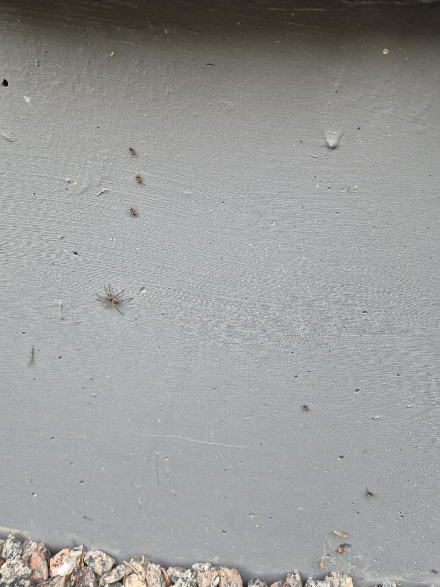

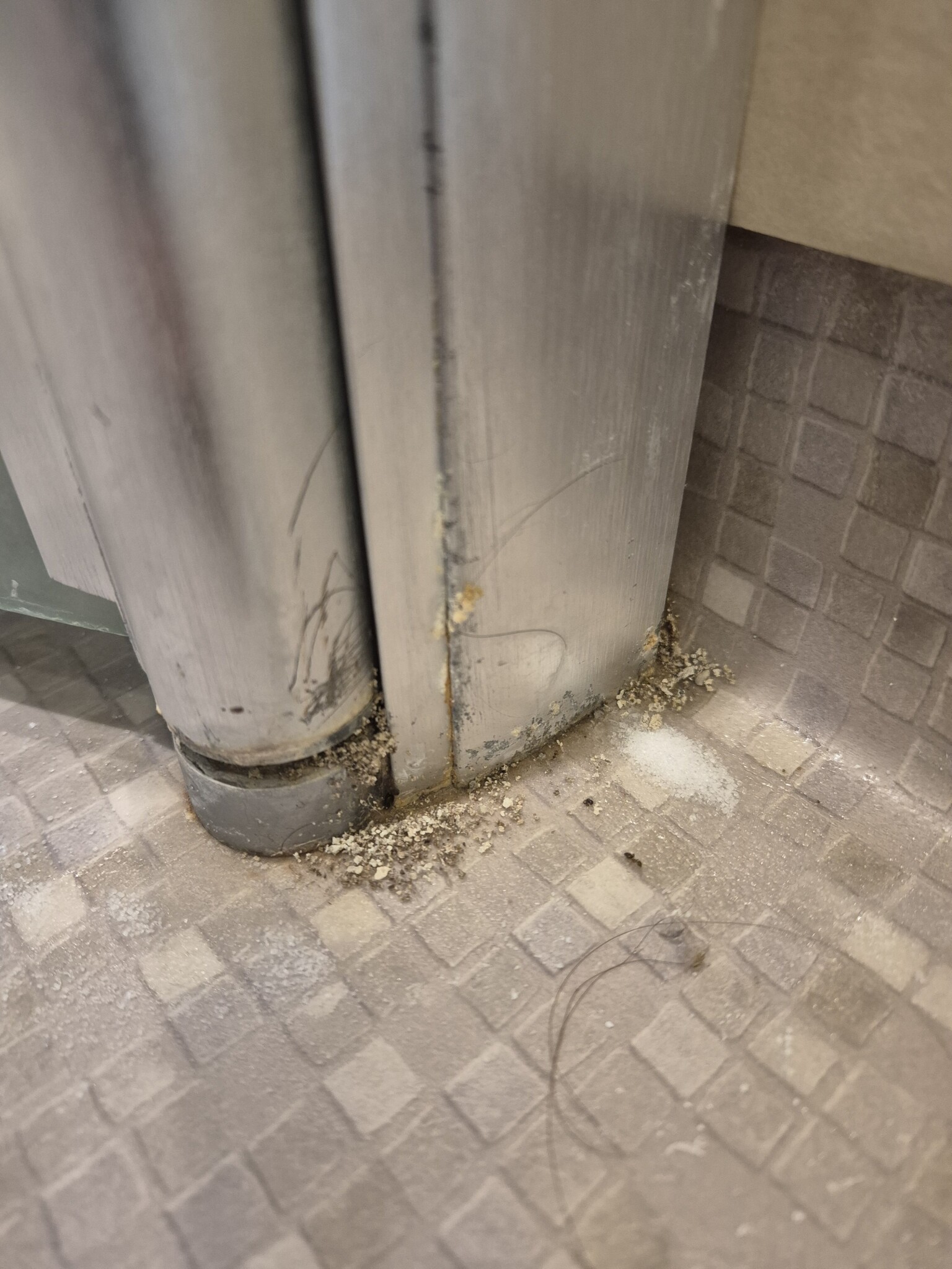

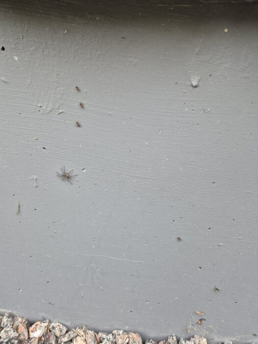

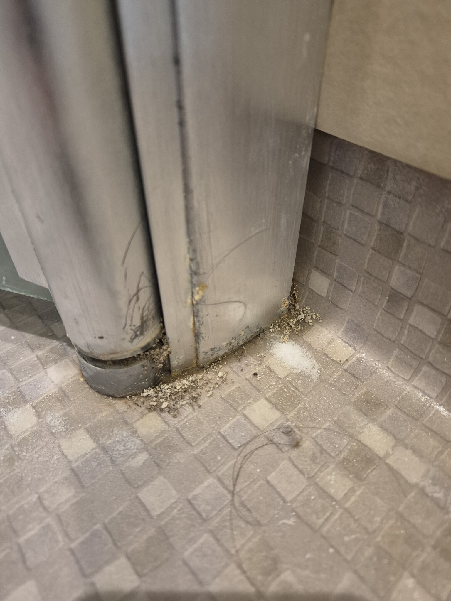

Vi köpte hus i Mars och har senaste veckan upptäckt en hel del myror inomhus. Ser hur dom marscherar in i huset längs med en öppning i grunden. Dom dyker även upp i badrummet på andravåningen där dom springer mellan dörrlisten och duschdörren. Jag ser hur dom kommer ut med något material och dumpar utanför duschdörren. Hur illa är detta? Behöver jag riva upp hela golvet i badrummet?
Det vita på bilden är myrrmedel jag lagt ut, det mer gråaktiga kommer dom ut med från under duschdörren.

  • Myror vid duschdörrens botten, omgivna av vitt myrrmedel och grått material från under dörren på ett kaklat golv.
  • Myror tar sig in under duschdörren, vitt myrrmedel syns på kakelgolvet och grått material som myrorna burit ut ligger i hörnet.
  • Myror och spindel på grå grund med sprickor, myrorna marscherar ut från en öppning nära stengrunden.
Kommer myrorna alltså upp ur golvet på andra våning i badrummet? Låter i så fall inte så bra, innebär att det är hål i tätskiktet.
Om myrorna släpar fram spån ur väggen är det inte ett gott tecken, nej. I huset finns alltså fuktskadat trä som myrorna boar i. Men det är ingen direkt panik, du kan vänta till måndag med att kontakta försäkringsbolaget.

Hade jag varit du hade jag börjat med (efter f-bolagskontakt) att riva på något mindre svåråterställt ställe än badrummet. Angränsande innervägg? Taket i rummet under badrummet? Ytterväggspanelen där myrorna går in från grunden?
