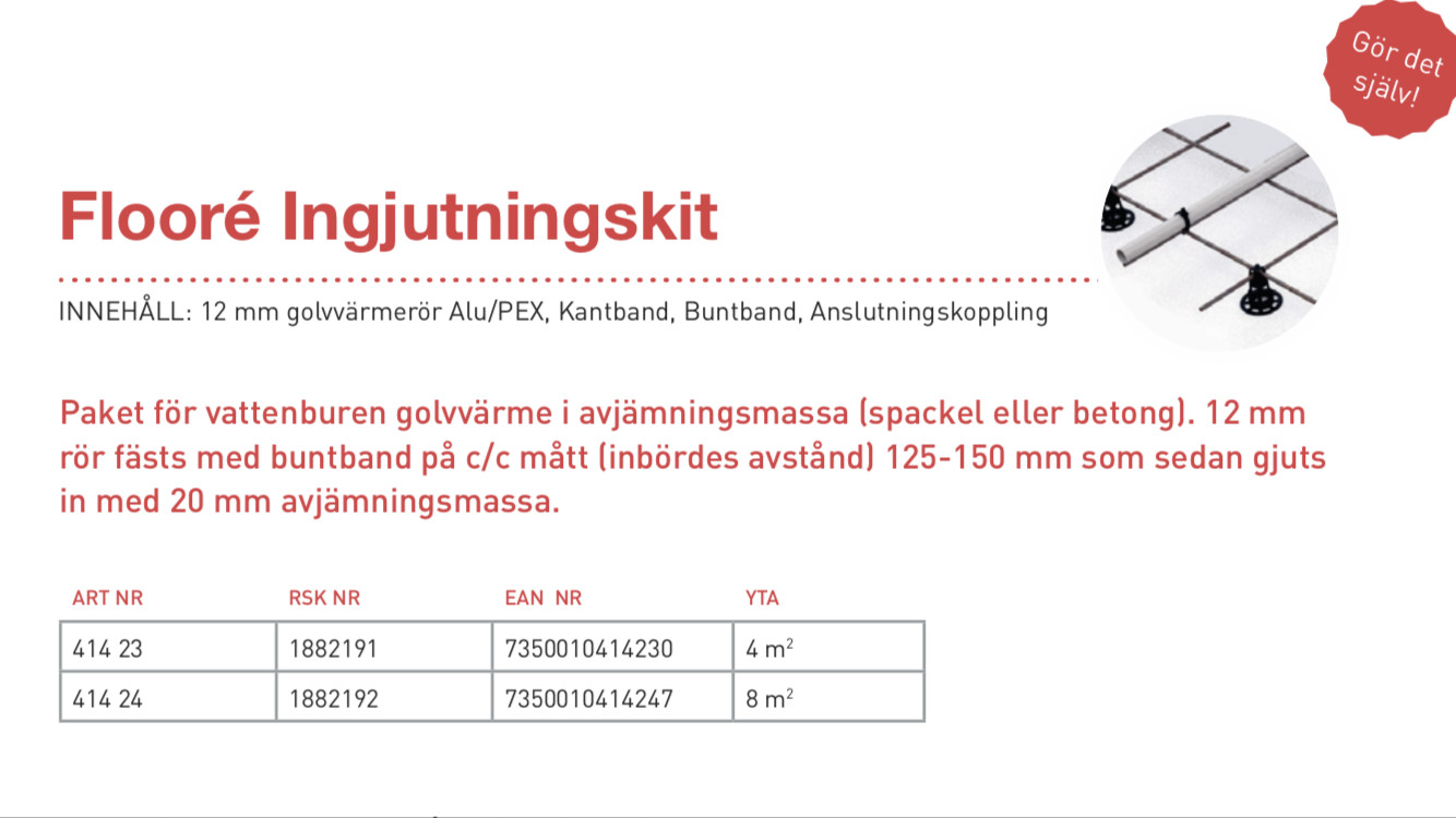

Anledningen att det behöver vara så tjocket är för att värmespridningen ska bli bra, som jag försår det. Har fått svar om 15-20mm ovan för golvvärmeröret. Vilket blir 30-35 mm totalt.
Floore tycker det räcker med 20mm totalt,
https://floore.se/wp-content/uploads/Floore_Produktkatalog_webb.pdf
Information om Flooré Injutningskit för golvvärme med komponenter och installationsguider, inkluderar en illustrationsbild på installationen.
Mmm men det är 12mm golvrör. Det skulle göra att jag behöver ha 20st seperata golvslingor för att täcka in behovet.
12mm rör läggs med tätare cc, och jag antar att det är därför man endast behöver ha 10mm spackek ovan rör. Tror de flesta tillverkarna, ex LK och Uponor förordar 40mm spackel ovan rör när man använder 16mm rör.
