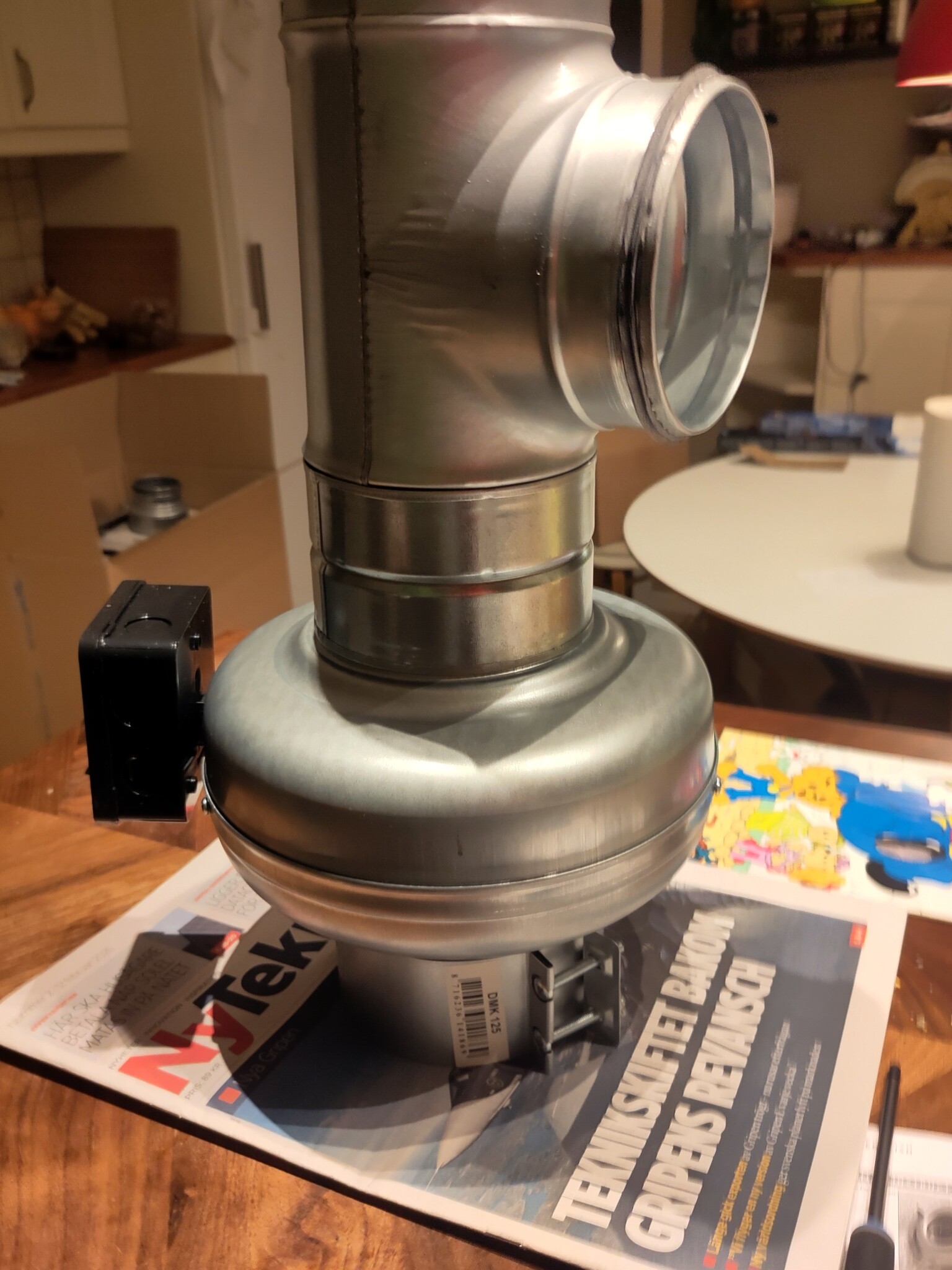

Ska ge mig på att montera en kanalfläkt och beställde lite delar.
Men inser när jag torrmonterar att fläkten från Östberg och ett ventilationsrör inte har samma diameter, utan fläkten har nippelmått.
Tanken är ju att monteringsklammern ska monteras så att fläkt och rör inte sitter ihop.
Men det känns som att det inte funkar så bra när de har olika dimensioner.
Är det bara att försöka dra ihop det ändå, eller har jag missat något?

Rörklammer på båda sidor så att fläkten enkelt kan tas bort och göras rent/bytas.
Enklast är att montera dem mot en del med nippelände och bara dra åt dem så mycket som möjligt.
Vissa klammer är lite korta men se till att de kommer några cm in på fläkten och täcker packning på andra änden bara.

Då får jag skaffa en nippel helt enkelt.Lizzardo skrev:
Tack!
