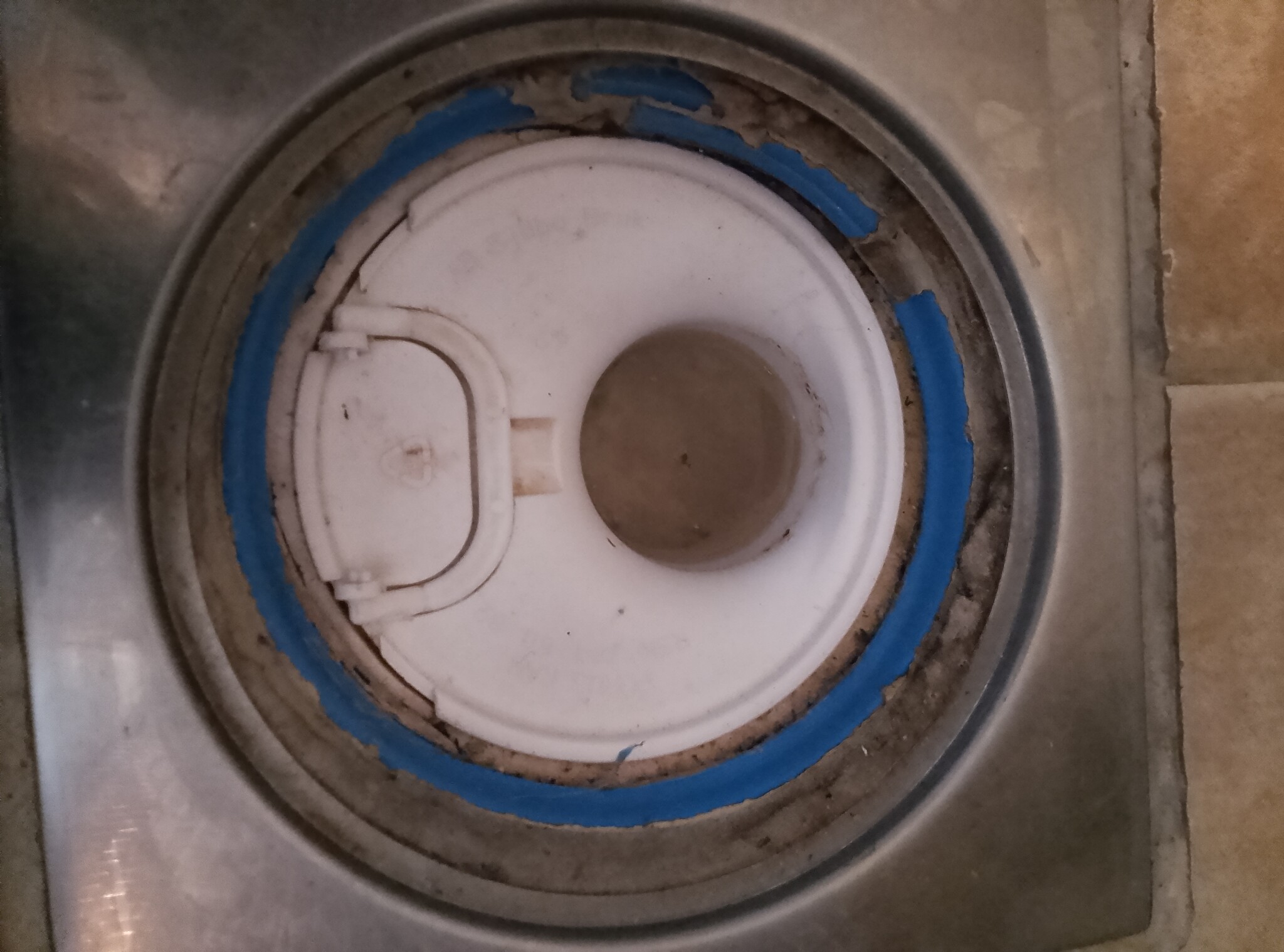

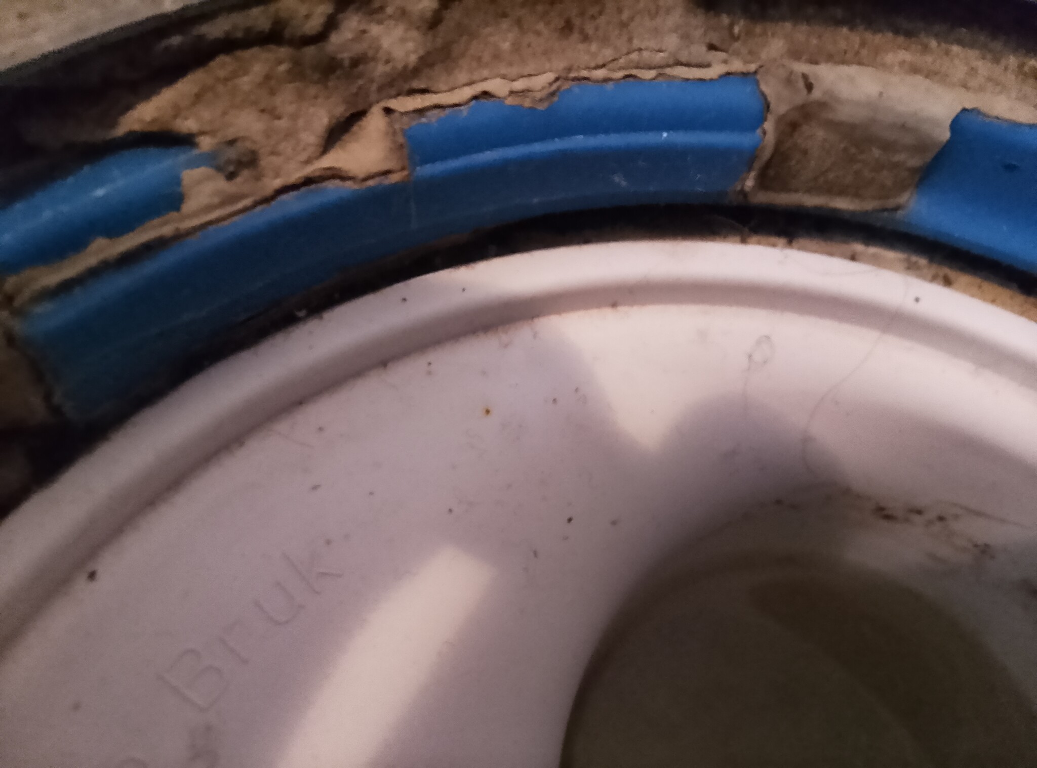

Hej, tack.Stefan N skrev:
De protokoll besiktn Anticimex.
Du och Claes menar jag blir lurad? Då Remaljera bolaget sett fotot, har godkänt de kommer
på onsdag och Remaljera sagt de måste borra i betong fram till kakelplattan..

Nej, ta inte dit mer folk nu! Gör ingenting! Badrummet är 22 år gammalt och har du inte fått en fuktskada hittills pga den berömda klämringen, kommer du med stor sannolikhet klara dig fram tills huset är sålt också!
Börja inte slänga en massa pengar på huset inför försäljningen. Det är tyvärr risk att den som säljer nu (eller snart) får ganska dåligt betalt, och då blir affären sämre om du lagt ut pengar på dyra reparationer. Det är förmodligen pengar du inte får tillbaka i försäljningen.

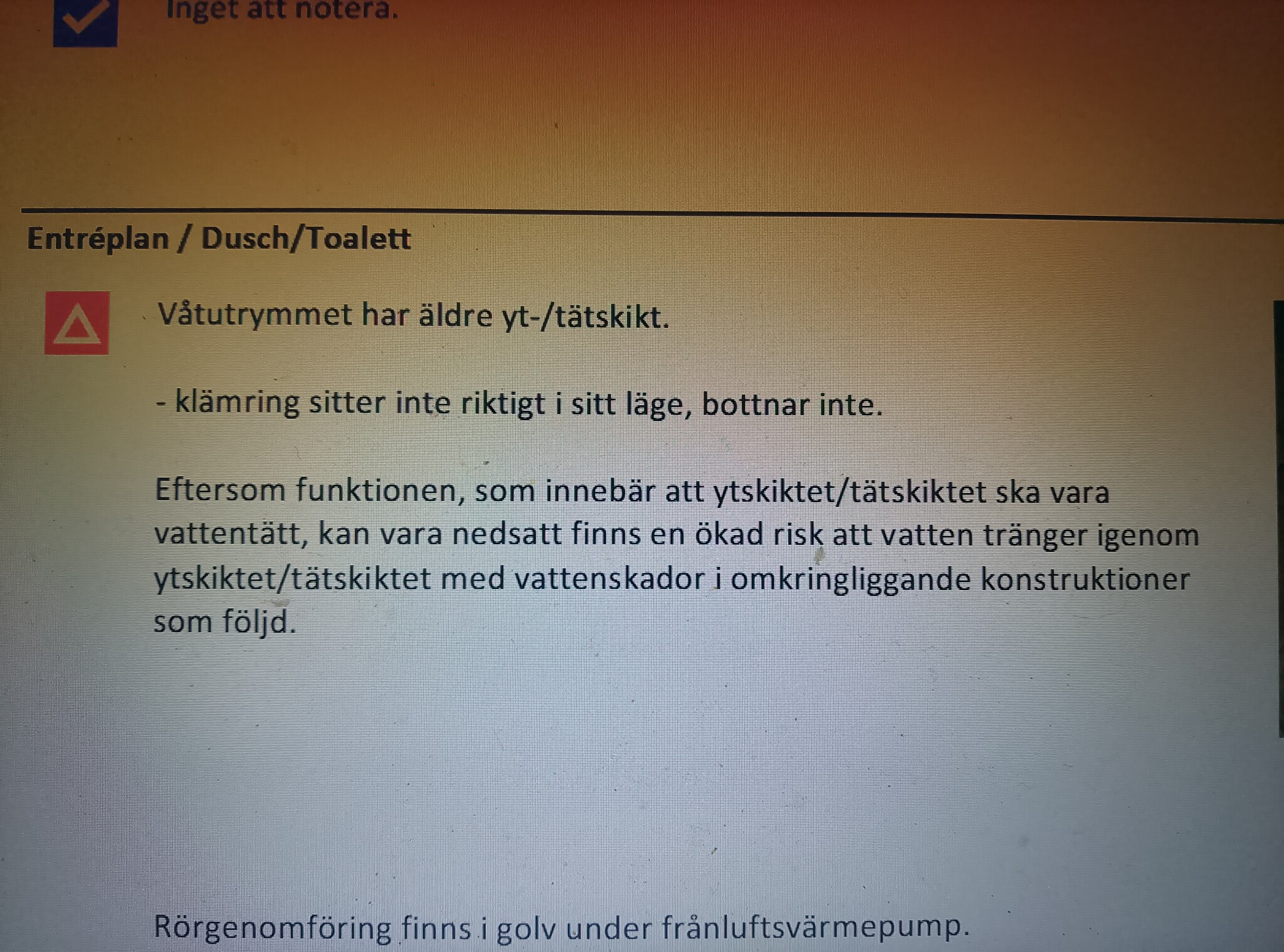

Om jag ska sälja sa mäklare vissa
kan bli nojiga av nedslag som denna,
Ja du har rätt.
Så oavsett kommer be våtrums behörig vvs
titta på det. Ser nu 'cementen lossat,
så har det ej varit förut. Oavsett kommer
om nån i framtiden köper, så vill ofta
de betala försäljarförsäkringens
motsvarighet, har även andra nedslag
i protokoll.

Varför inte bara köpa en likadan golvbrunn (eller en lös klämring) och byta själv?A555 skrev:
(Du fixar nog det hela före kl elva i morgon förmiddag till en kostnad av kanske 300 kr)

Två trådar om samma golvbrunn? Är det inte en för mycket?
Som sagt, det är ett gammalt badrum. Du kan plocka dit hur mycket folk du vill. Någon kanske är beredd att göra ett jobb och det du kommer få en är en faktura och sen kommer du inte få en krona mer för huset. Ingen sund människa betalar mer för ett lappat gammalt badrum, snarare skulle det avskräcka.
