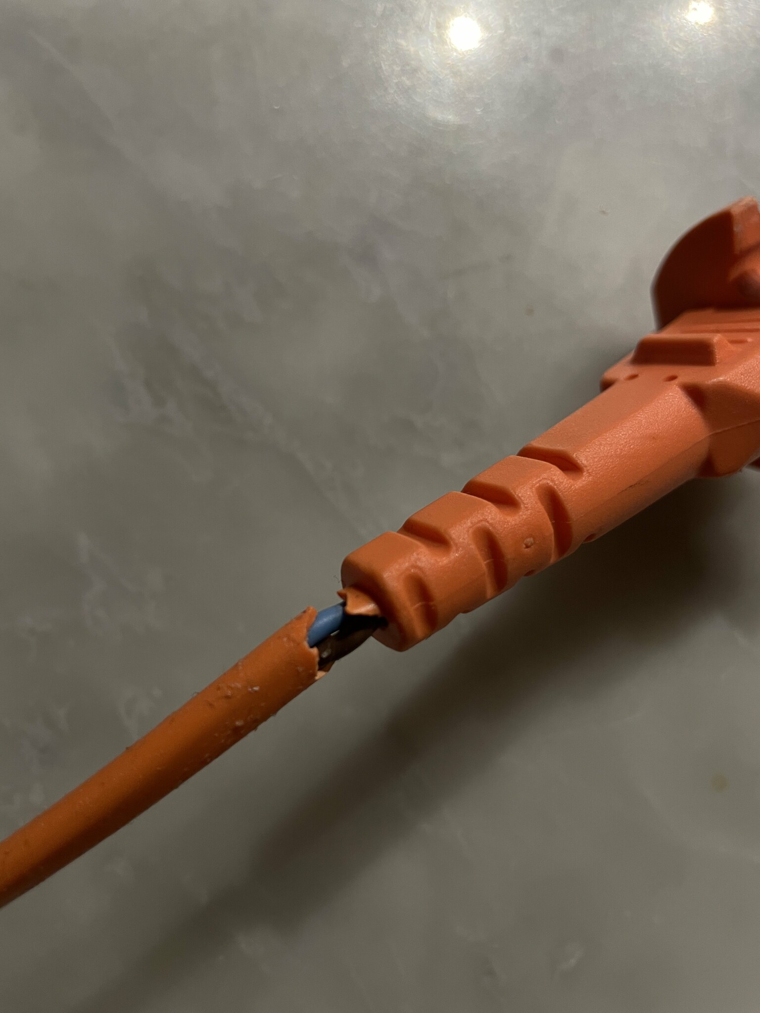

Sladdstället till min fantastiska Electrolux-dammsugare har med årens lopp skadats. Tidigare tejpade jag runtom skadan men ser nu att ytterhöljet dragits av lite mer. Krympslang kan inte träs över kontakten - vad kan man göra? Krymptejp?
Tacksam för råd

Är det som en stickpropp eller, går den dra ut, troligtvis inte utan rullas in i maskinen. då är det nästan kört. Går att plocka isär maskinen och koppla om, sätta dit ett nytt brytskydd men vad som passar kan jag inte säga. Här finns lite olika.

Finns klass 2 stickpropp man kan byta,

Tack för tipset. Det är som du antog, den rullas in i maskinen. känns så vanskligt att funktionen hänger på en liten detalj som denna. Skall se vad jag kan göra.J jonaserik skrev:
På en dammsugare eller fast maskin som är dubbelissolerad kan inte jag se några risker att sätta en helt vanlig stickkontakt med jordstiften kvar på. Visste faktiskt inte att det fanns att köpa utan.
Tycker det är en bättre och säkrare lösning än tape eller krympslang.
