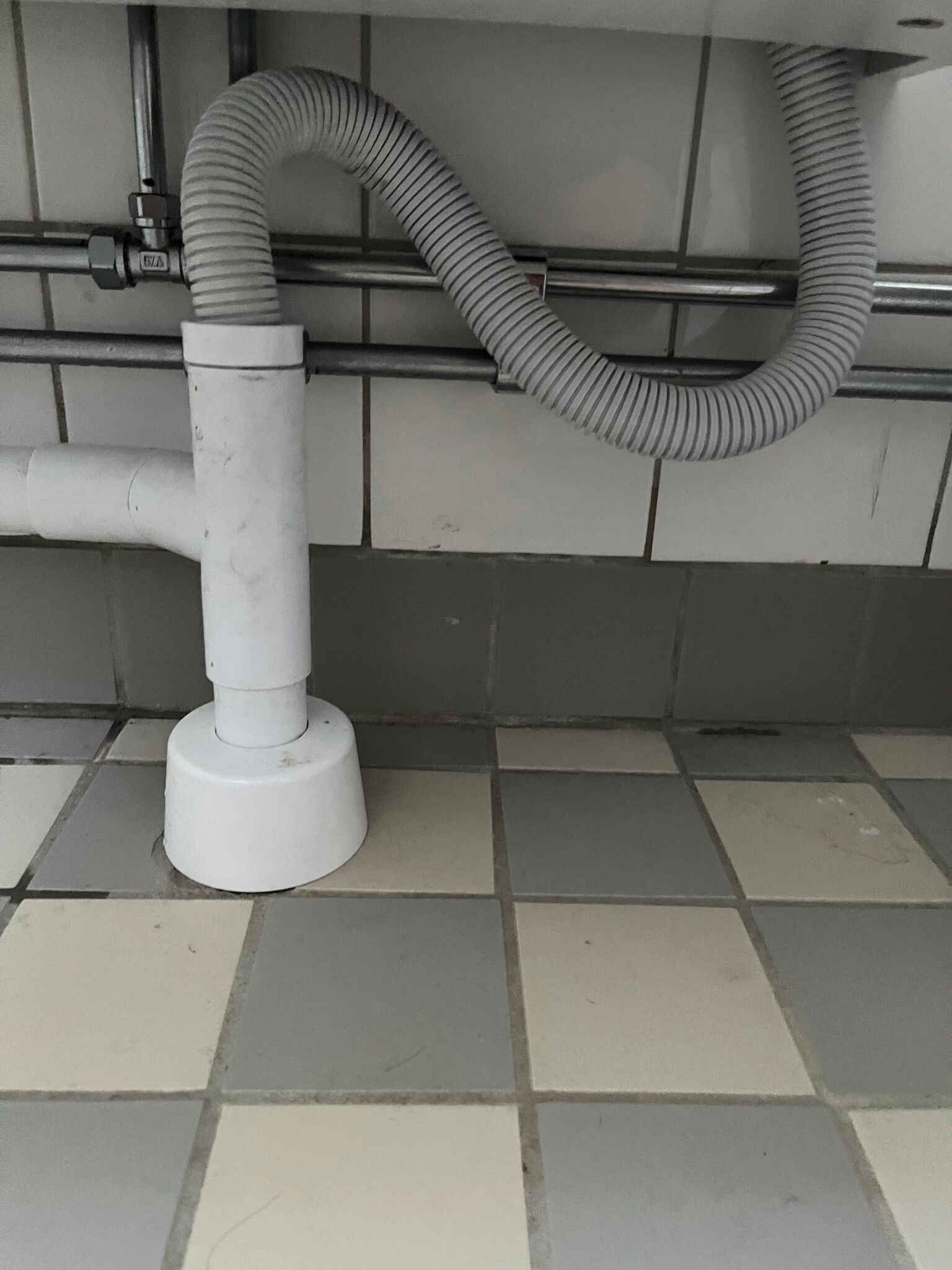

Vi har bott ett drygt halvår i vår lägenhet och har märkt att utflödet i badrumshandfatet är trögt. Som bilden visar går slangen som i en chikan, vilket jag tänker borde bara vara boven. Allt annat i badrummet känns välgjort så det känns märkligt att man skulle gjort så utan anledning. Men det borde väl bara vara att kapa slangen? Eller är det någon som ser någon risk däri?

  • Flexibel vit slang under handfat ansluten i en S-form mot en vit avloppskoppling mot en vägg med grå kakelplattor.
Ja, det går att kapa slangen.
Men allra helst byta slangen till släta rör och böjar, anledningen är att det fastnar en massa gojs i rillningen.
inte om där sitter ett vattenlås längre upp
