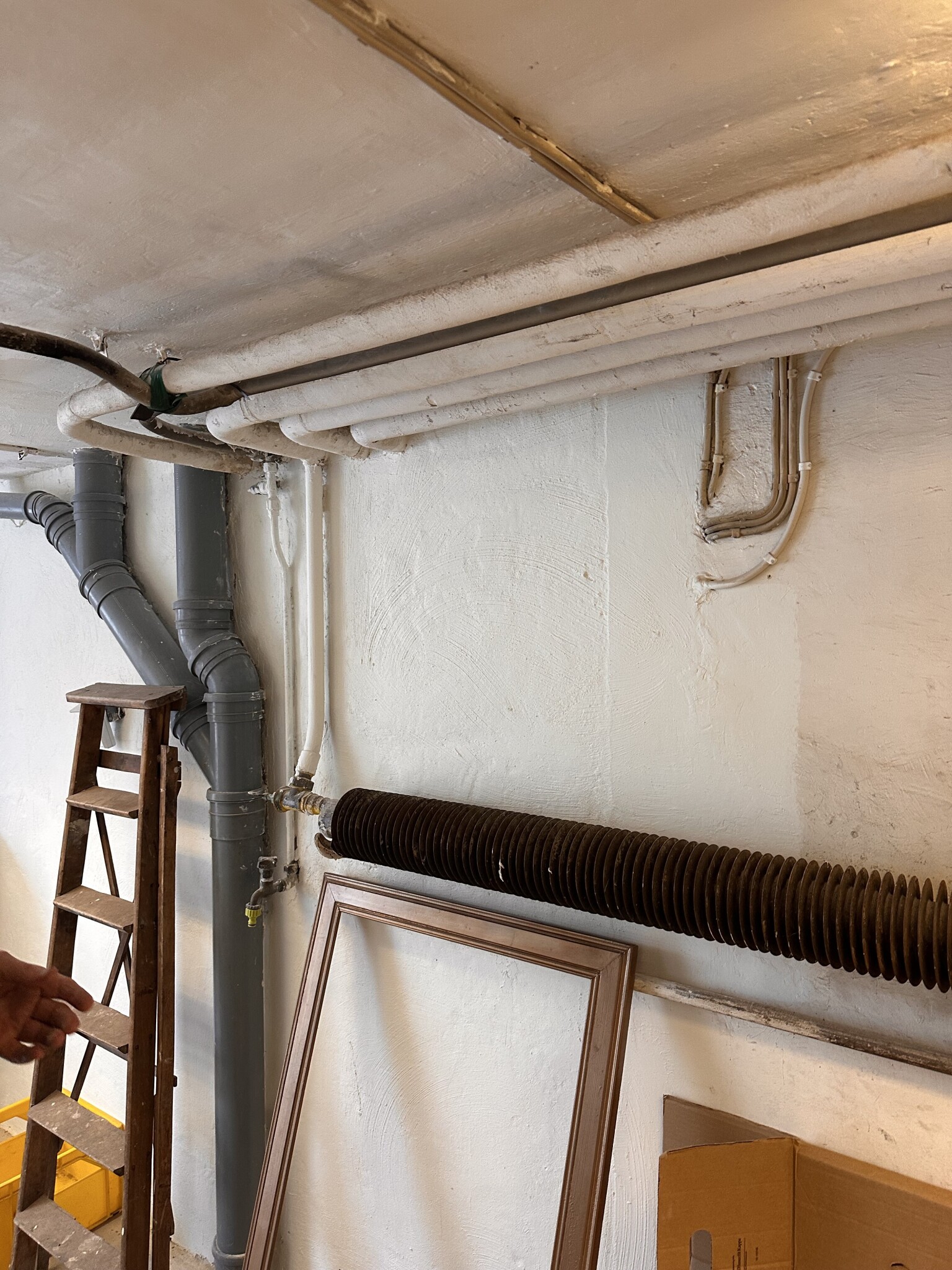

Köpte ett hus från -47.

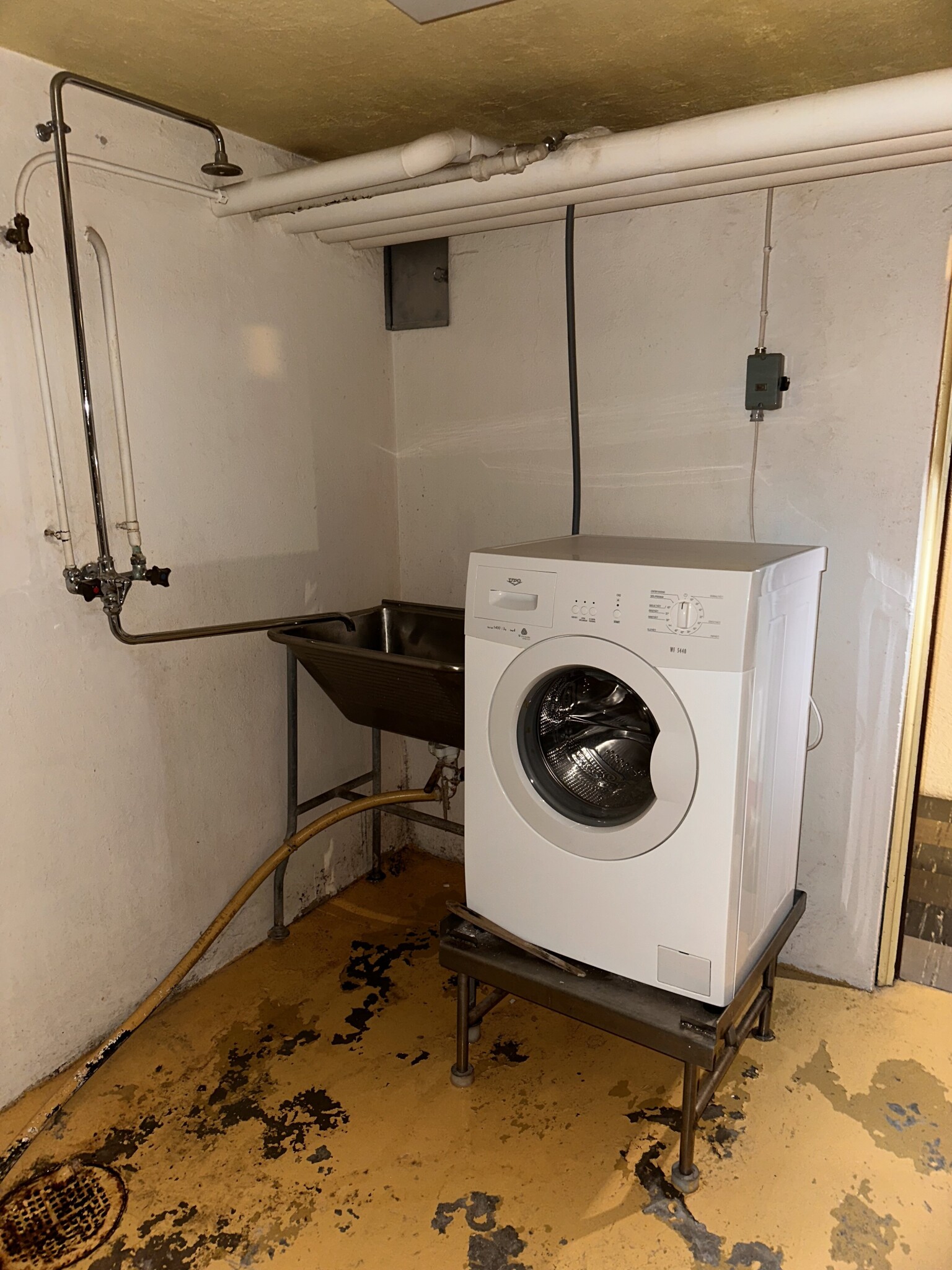

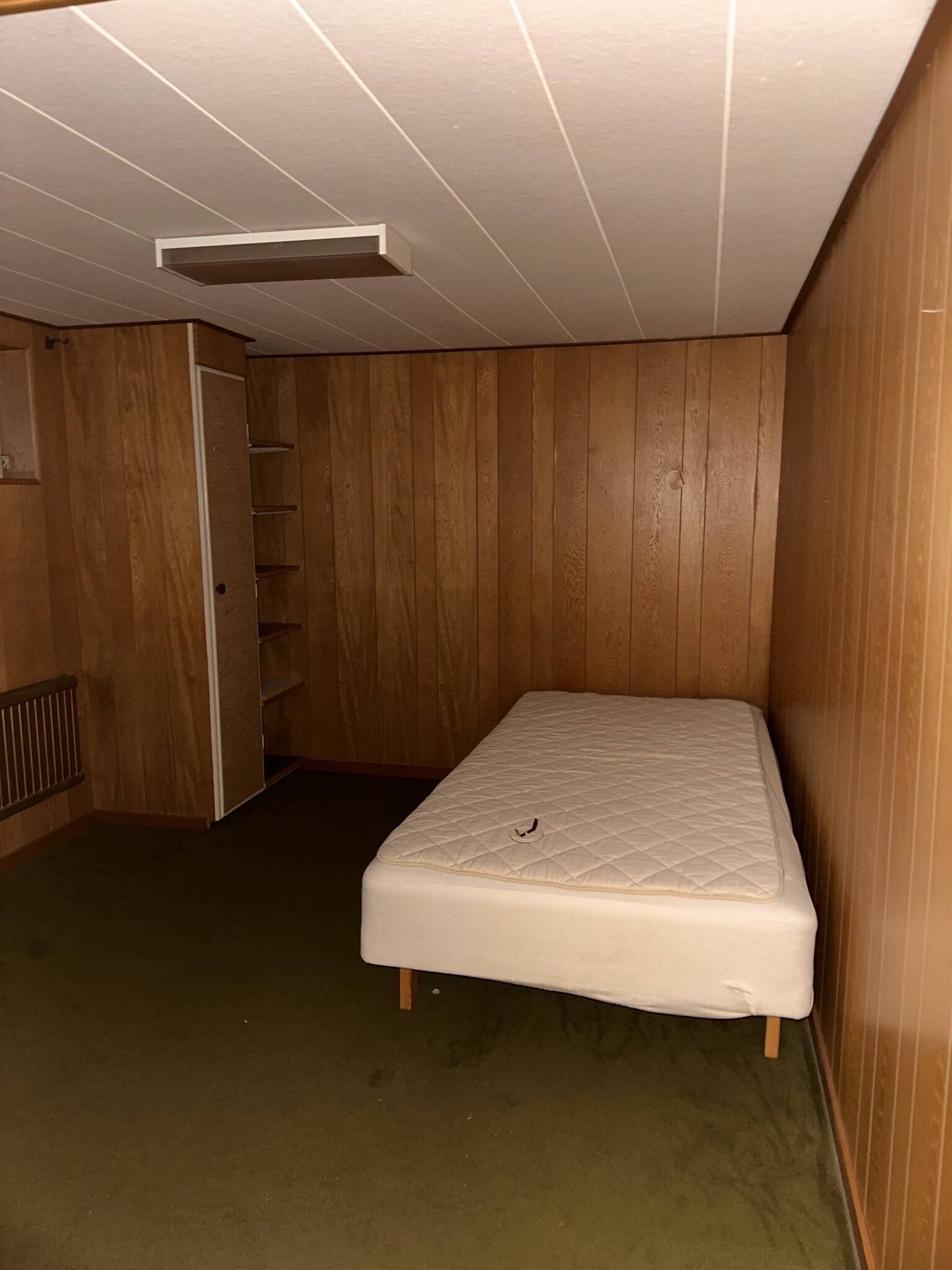

Källaren var ett virrvarr av gammal el, gamla avlopp, en riktigt otrevlig tvättstuga, ett tv-rum i helt ok skick men med ett laminatgolv vi inte ville behålla, och ett rum klätt i träpaneler.

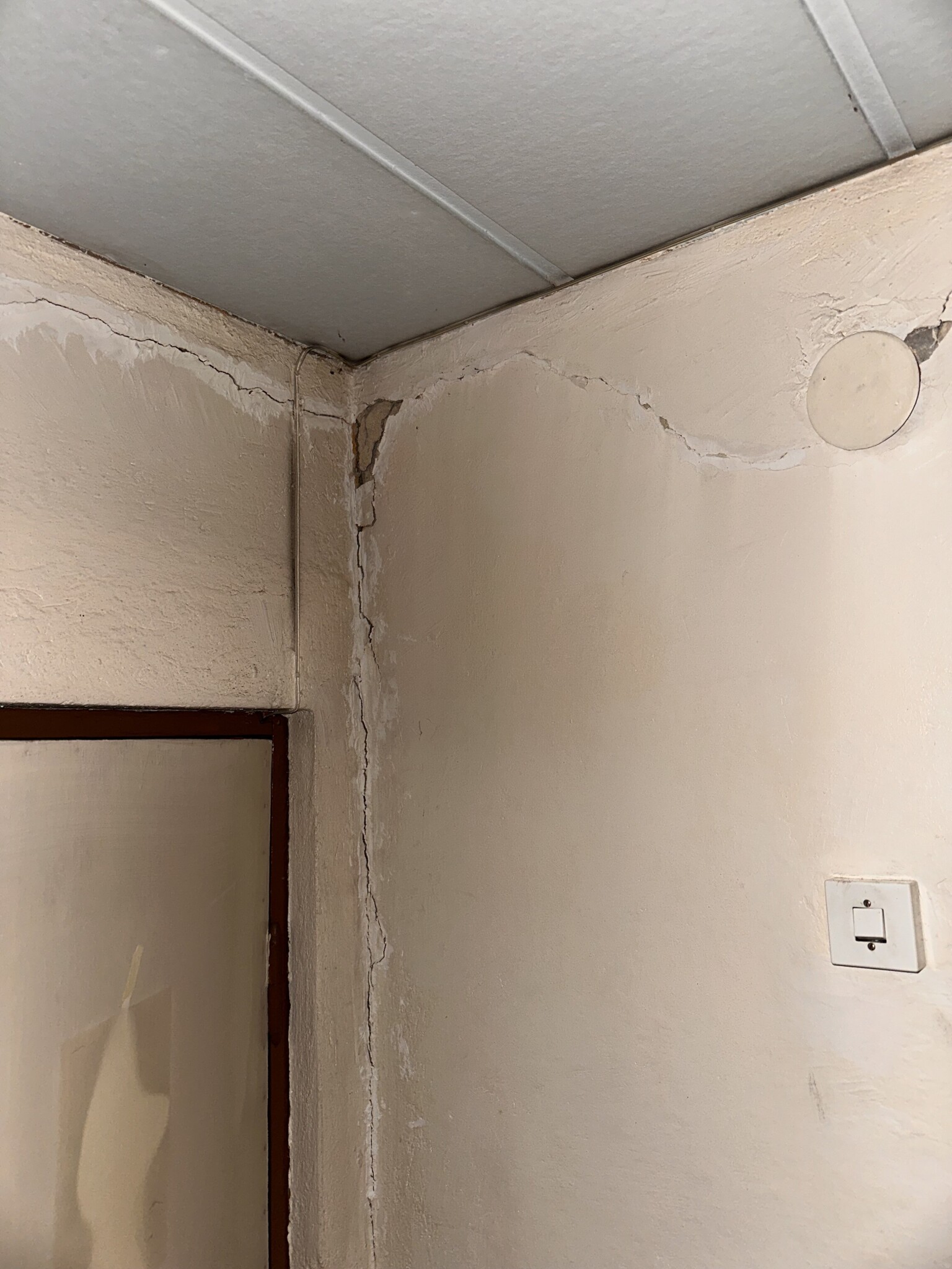

Källaren var riktigt fuktig och full av puts och färgsläpp.
Tillträde fick vi i början av feb. Nu i början av maj frånträdde vi vårt tidigare hus. Tre månader av renovering! Entréplan är totalt omgjort men detta har gjorts av inhyrda hantverkare. Källaren har vi tagit hand om själva (minus el-installation).

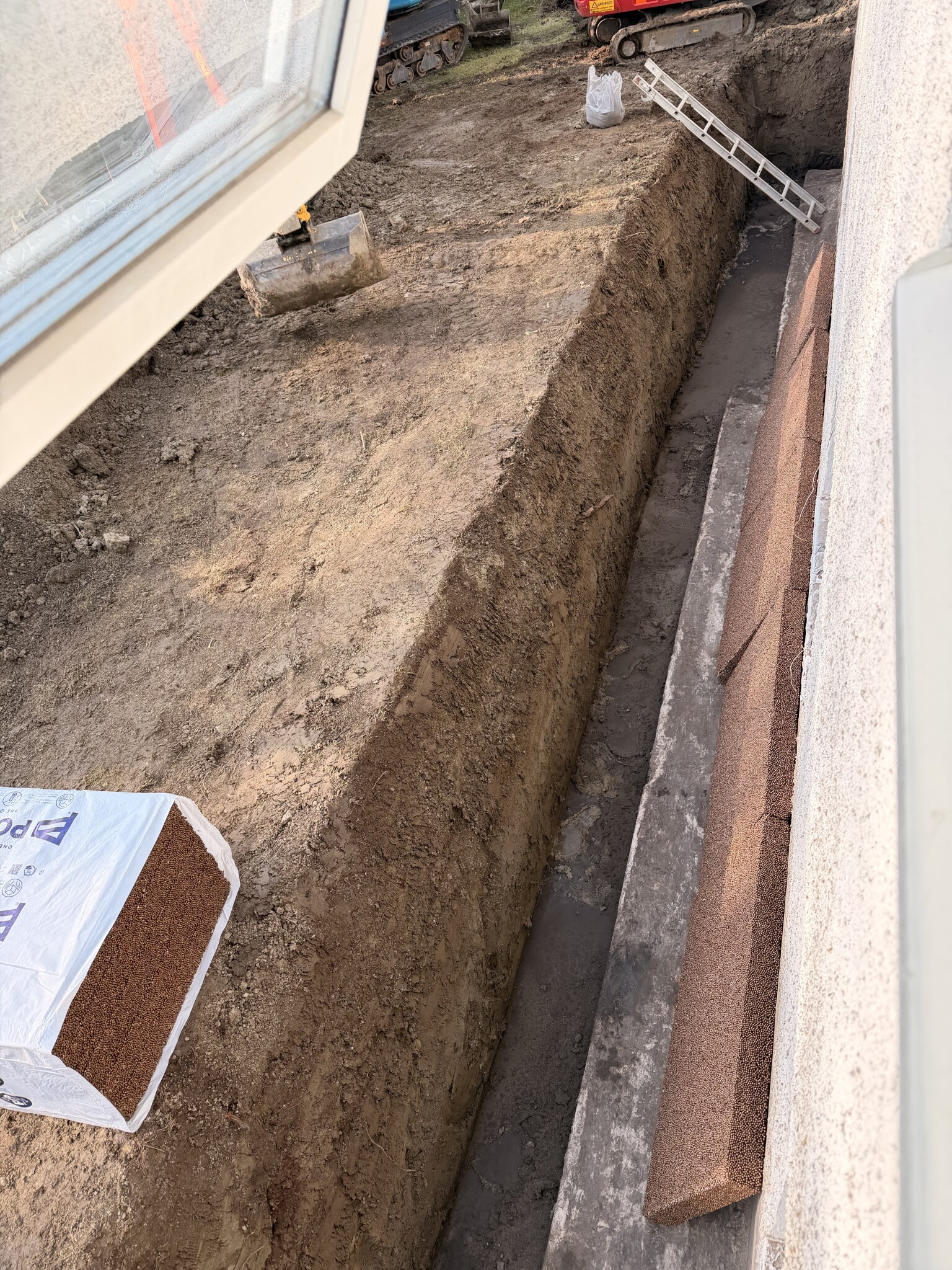

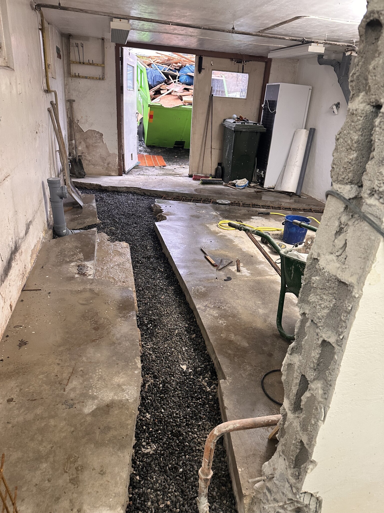

Vi började med dränering.

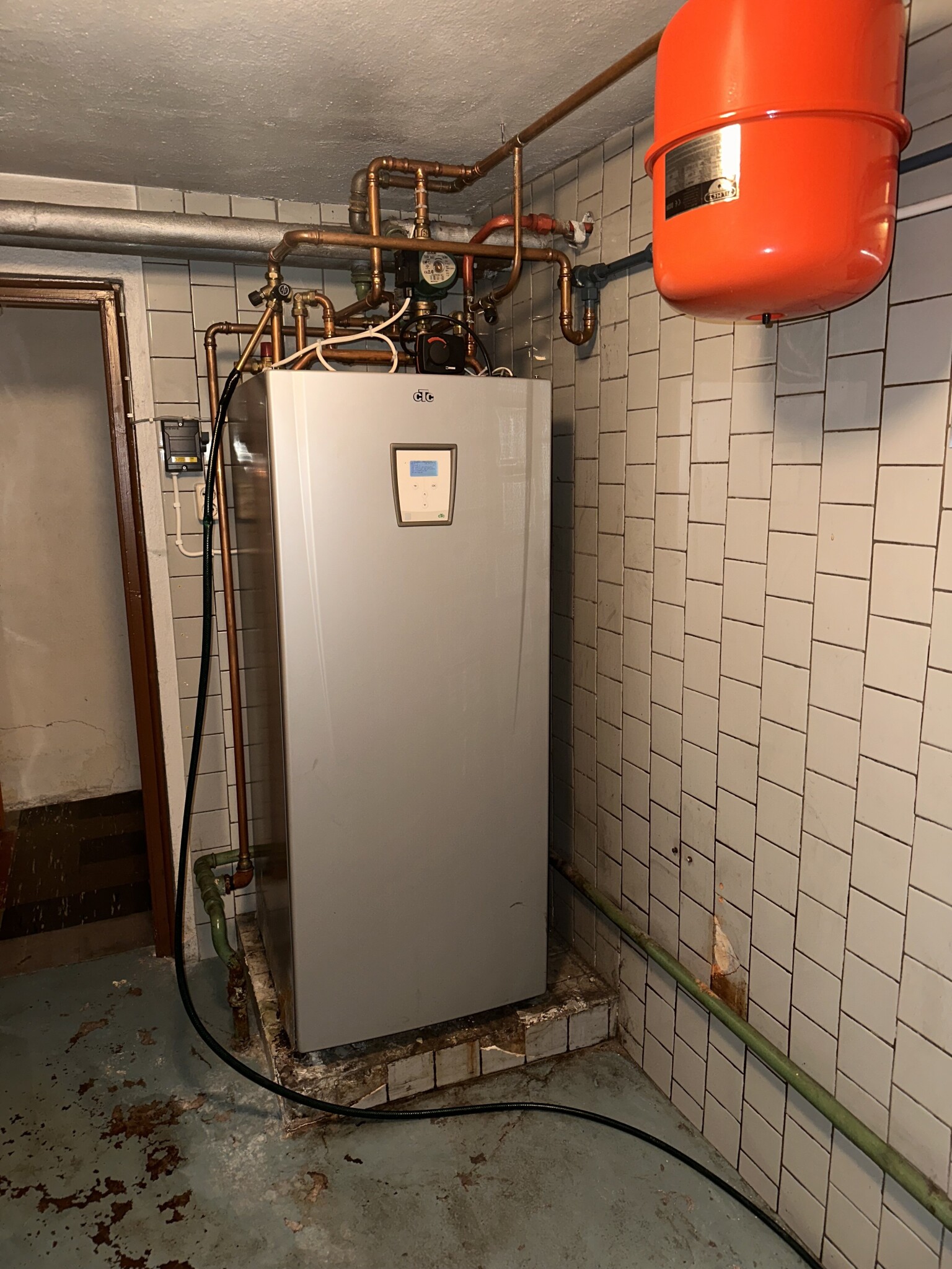

Följt av bergvärmeinstallation och borttagning av gammal elpanna.
Följt av att plocka bort gammal el, dra helt ny, spåra ur för ny el i väggarna,

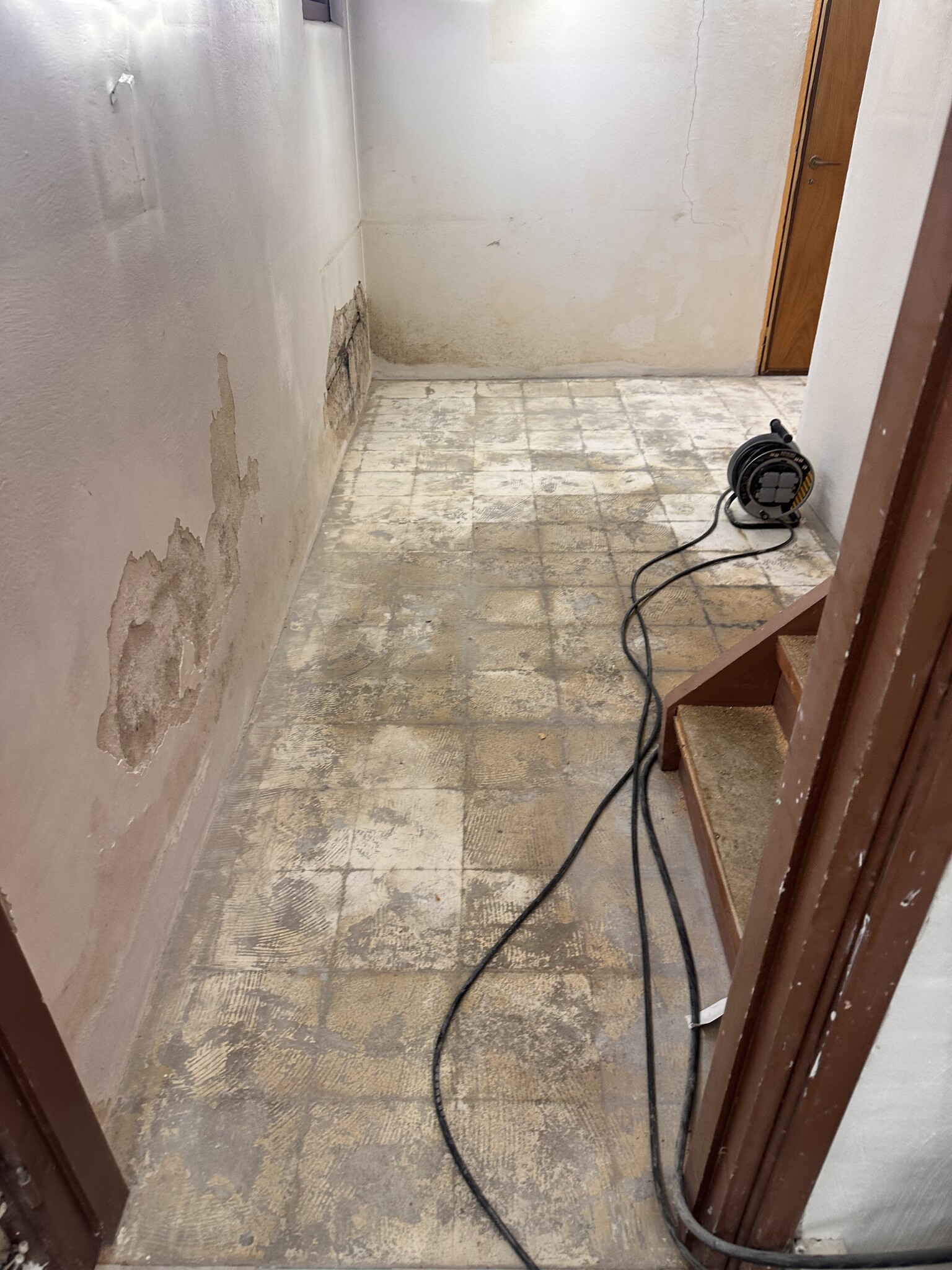

Plockat ut gammalt golv i form av trä, laminat, vinyl(med asbest). Slipning av betonggolven för att få bort lim (ej asbest), och gammal färg för att förbereda för klinkers i vissa utrymmen, målning av golv i pannrum, källarheltäckningsmatta i andra rum.
Vi har bilat bort en gammal matkällare, flyttat en ingång till ett rum för att göra plats för en bättre trappa (som ej än levererats).
Elements har återbrukats från entréplan och flyttats ner i källaren och nya rör har dragits till detta.
Satt in en dörr mellan garage och bostadsyta.

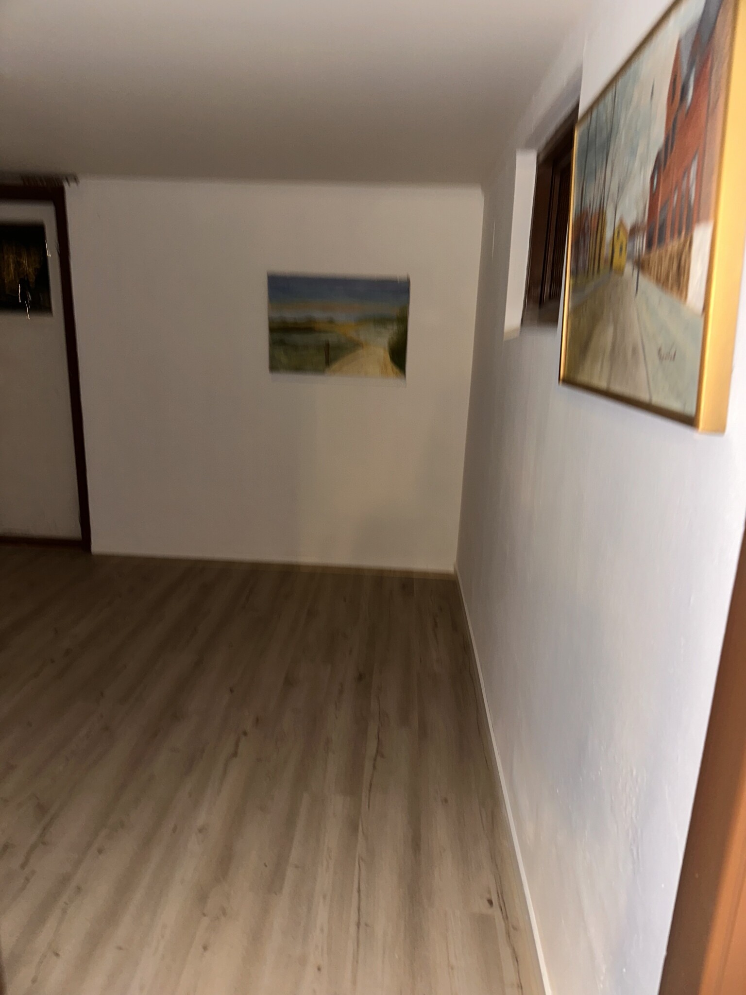

Källaren har gått från rå kall källare till ett ganska trevligt bostadsutrymme!

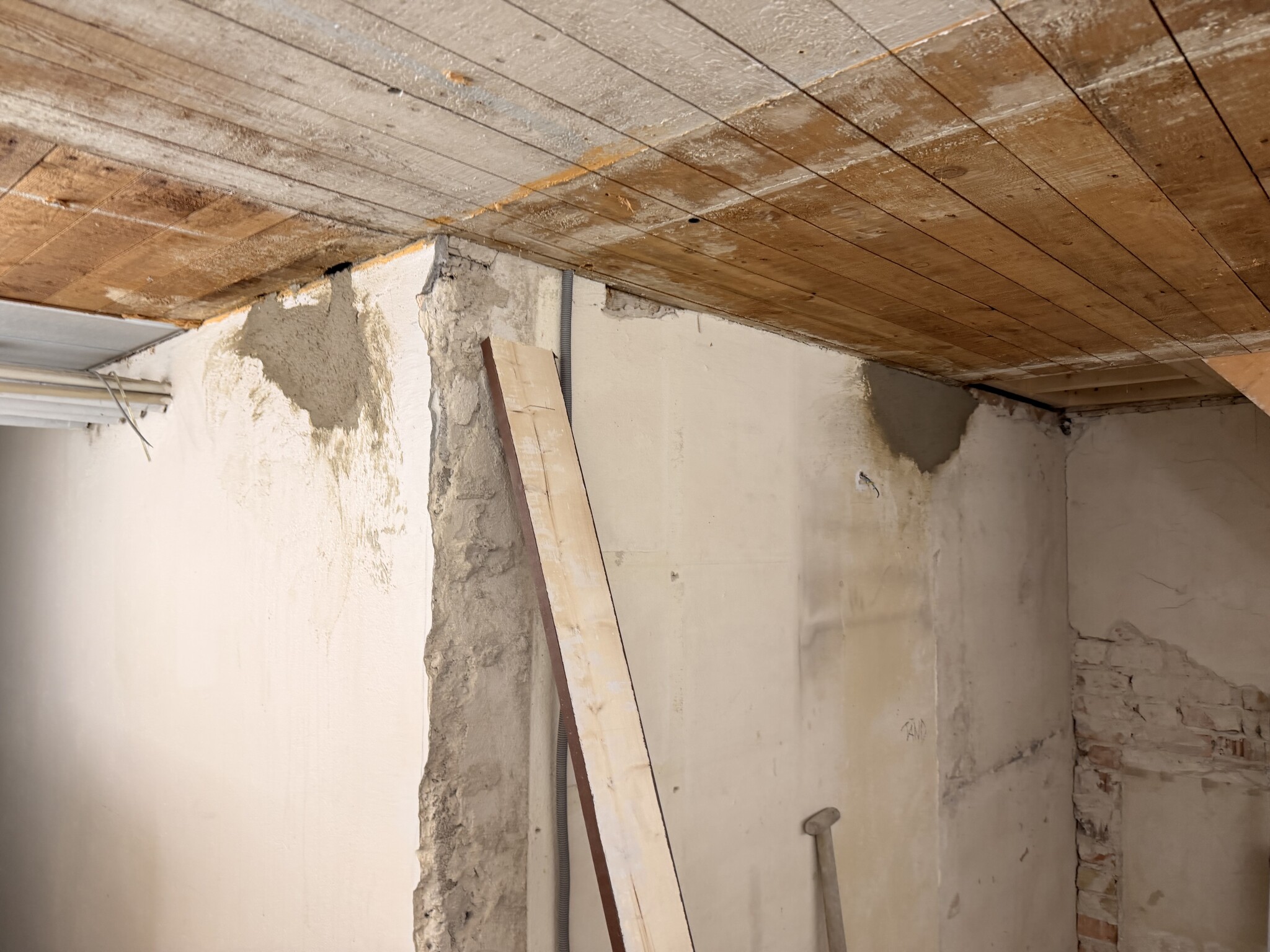

Lagat alla väggar, målat allt med diffusionsöppen färg.

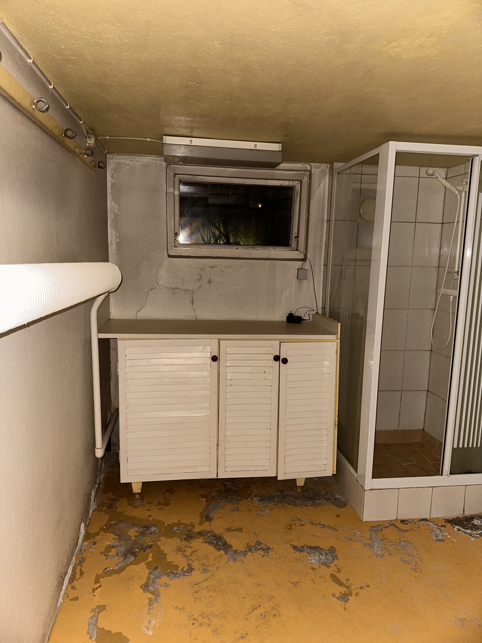

Här kommer en del före-bilder på källaren.

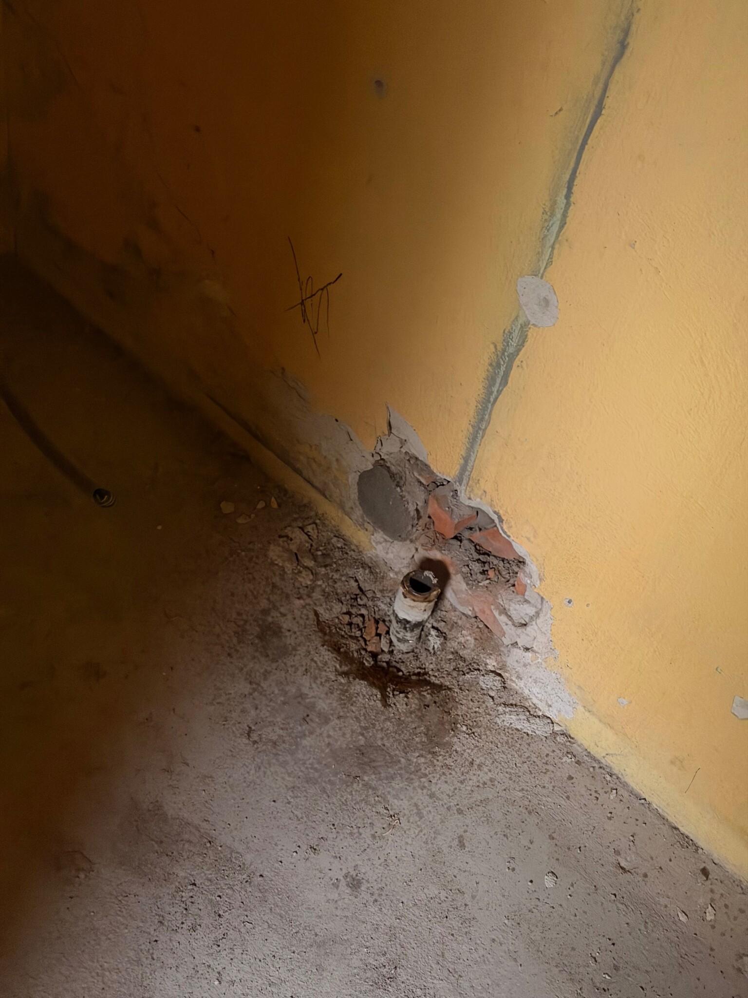

Lite nya avlopp,

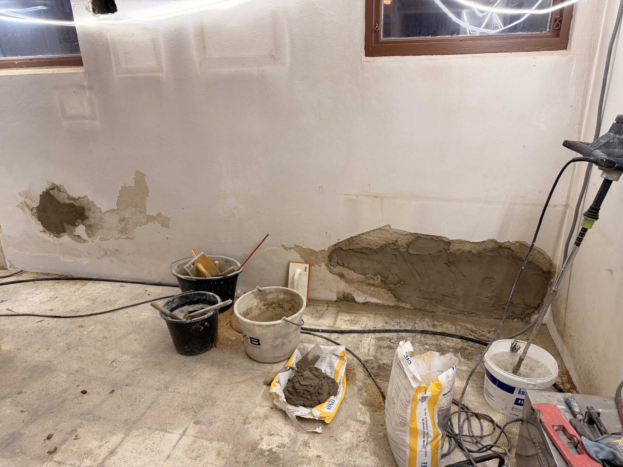

Lagning påbörjats av uppmurade väggar,
Tvättstugan rivs och vi försöker slipa bort gammal färg på golven. Vi knackar bort lös puts i oändlighet känns det som… och dräneringen är i gång!
Gamla asbest-rör plockas bort ur garage och tvättstuga. Likaså plattor på golvet innehållande asbest saneras undan…
