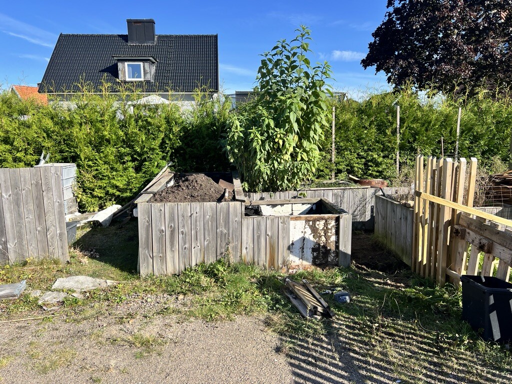

Det är högt och lågt i projekten, ett kommande projekt som startar den 1 december, förutsatt att de nya bygglovsreglerna klubbas, är ett nytt förråd och växthus. Först behöver dock odlingslådorna bort och för nån helg sedan när jag kände mig lite hängig och egentligen inte så sugen på att göra någonting började jag gräva ur, tömma och riva första delen av en av odlingslådorna.
Just denna delen har stått där i 11 år, så jag blev inte förvånad att den tryckimpregnerade trallen tagit ganska mycket stryk, speciellt eftersom det är AB virke. Men att delar av reglerna som är NRT-A var i så dåligt skick, kanske inte förvånade mig, men gjorde mig lite överraskad i vart fall. Blir spännande att se hur resten ser ut när jag fortsätter riva.
4774 och 1 till
Det är väl sådär att ha tryckt virke till en odlingslåda? Bra att byta.
Det är inga större problem med dagens "snälla" virke, det är dessutom plast på insidan (som säkert egentligen är värre).
Utsliten och utdömd och 1 till

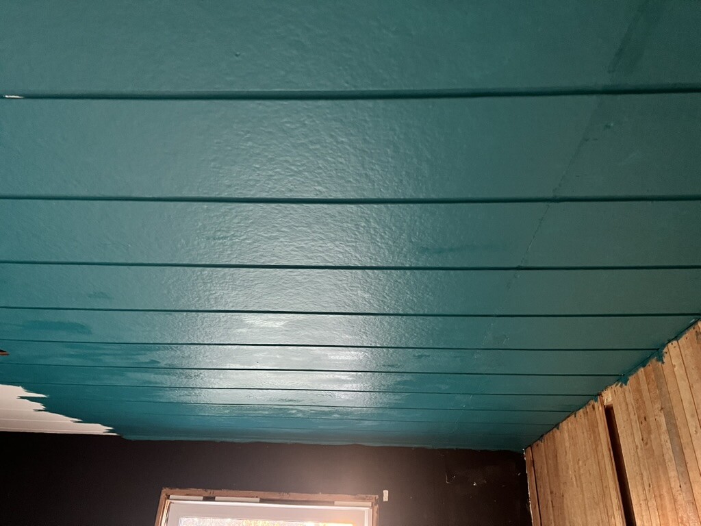

Mörkt turkost tak under målning i rum med svarta och träfärgade väggar.
I somras bestämde vi oss för att det nog var dags för Filip att få sitt egna rum. Några veckor senare flyttade jag ut skåpen från rummet, mer om det senare, och började måla taket. Vi hade köpt hem färgen för några år sedan och ärligt talat var det med skräckblandad förtjusning som jag började provmåla.
Det är riktigt mörkt och rummet har i dagsläget 2 svarta väggar, så det blev verkligen... låt oss kalla det intensivt.

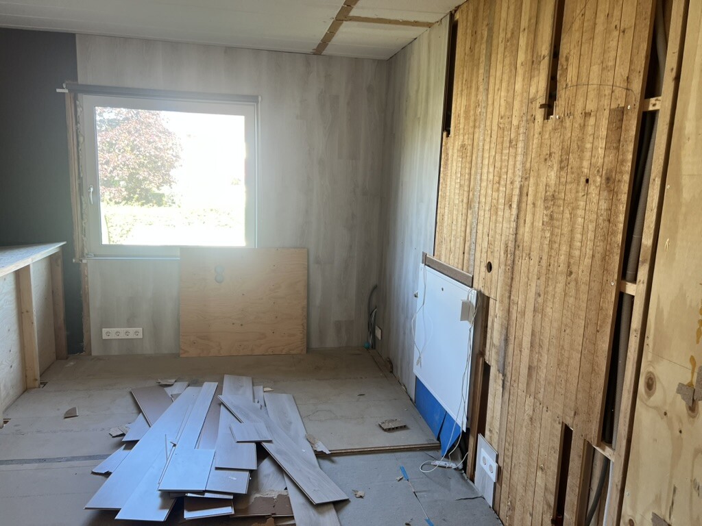

Barnrum, det hade jag inga planer på att bygga när jag började renovera huset. Men nu är det dags, och vi gör om vårt ganska "vuxna" bollhavsrum till dess raka motsats, ett barnrum. Den svarta tapeten med gyllene kungakronor försvinner och in kommer ett mörkt tak och en säng ovanpå bollhavet! Vem hade inte velat ha sin säng på ett bollhav, liksom?
Rum under renovering med staplade träplankor på golvet, exponerade träväggar och ett fönster; förberedelser för att bygga om till barnrum.

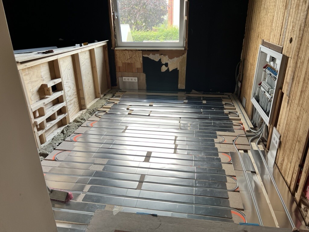

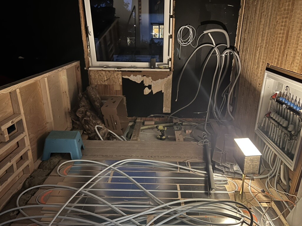

Men först måste vi riva ut för att bygga upp, inte minst eftersom när planerna ändrades i källaren och vi flyttade teknik/medieskåpet var alla kabeldragningar som gick i golvet under i rummet på helt fel ställe. Så ut med skåpen och den billiga och snabba lösningen med att spika upp ett laminatgolv på väggarna åkte ut.
Ett rum under renovering med synliga golvvärmerör och en vägg med exponerad isolering och kablar, samt ett fönster som släpper in ljus.
Det blev ju såklart mer komplicerat av att golvvärmen redan var lagd i rummet, men nu behöver jag komma åt det som är under...
Ett under renovering barnrum med synliga rör och ledningar på golvet, ett öppet fönster och en ljuslykta. Golvvärmesystem ses även på golvet.
Det är lite rörigt, som min gamla kollega Sebastian skulle sagt...
Byggarbetsplats i barnrum med verktyg, kablar och en kartong, väggar delvis öppnade för renovering och kabeldragning.

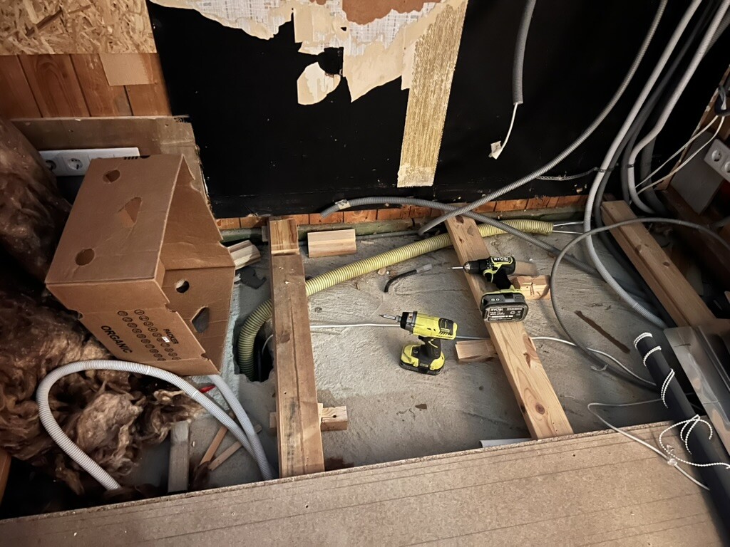

Där är den tidigare genomföringen ner till källaren och medie/teknikskåpet. Delar av det flyttar in i ett annat rum i källaren och de delar som kommer uppifrån flyttas delvis upp till barnrummet och placeras på väggen bakom ett av skåpen. Inte helt optimalt, men så blir det när man "gör om, gör rätt".
Jag har dragit mig för detta momentet, men det var dock relativt enkelt att åtgärda, så det var med en lättnad som jag skruvade på golvet och la tillbaks golvvärmen.

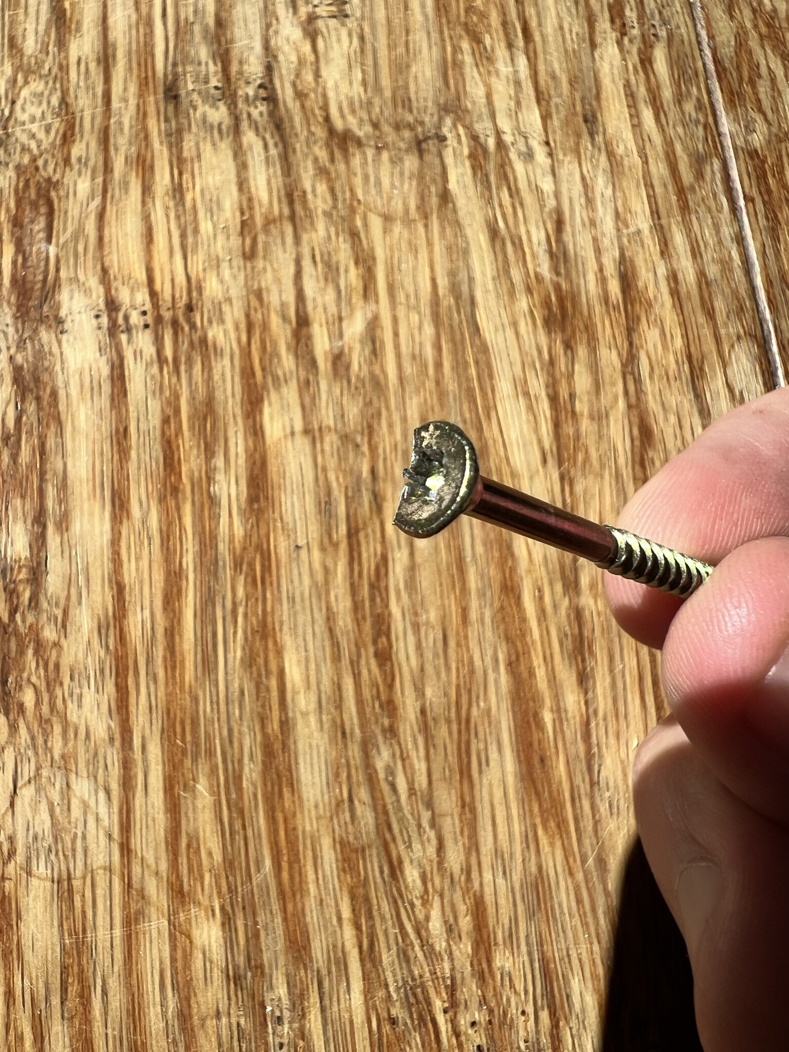

Nästa steg i barnrummet av saker som jag hade glömt att göra tidigare var att förbereda så att det går att dra ut golvvärmen även till badrummet. Fräste helt enkelt 2 nya spår, och körde såklart rakt över en skruv med fräsen...
Skruv med ett djupt jack, hållen i en hand, mot en träyta. Skadorna orsakades vid fräsning i golvprojekt.

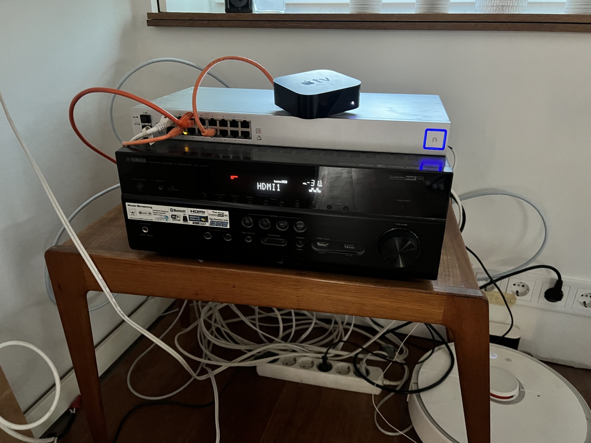

Som jag nämnde tidigare flyttade vi på medieskåpet i källaren och det fick till följd att en massa prylar behöver få ett nytt hem. Nätverket är tillfälligt, men förstärkare och AppleTV kommer att få bo i barnrummet, fast högst upp i skåpet.
Men först en tid av "temporär" vistelse i vardagsrummet... Fick ett påpekande att det var taskigt att låta dammsugaren bo bredvid dess värsta fiende, sladdar, men den har faktiskt gått förvånadsvärt bra.

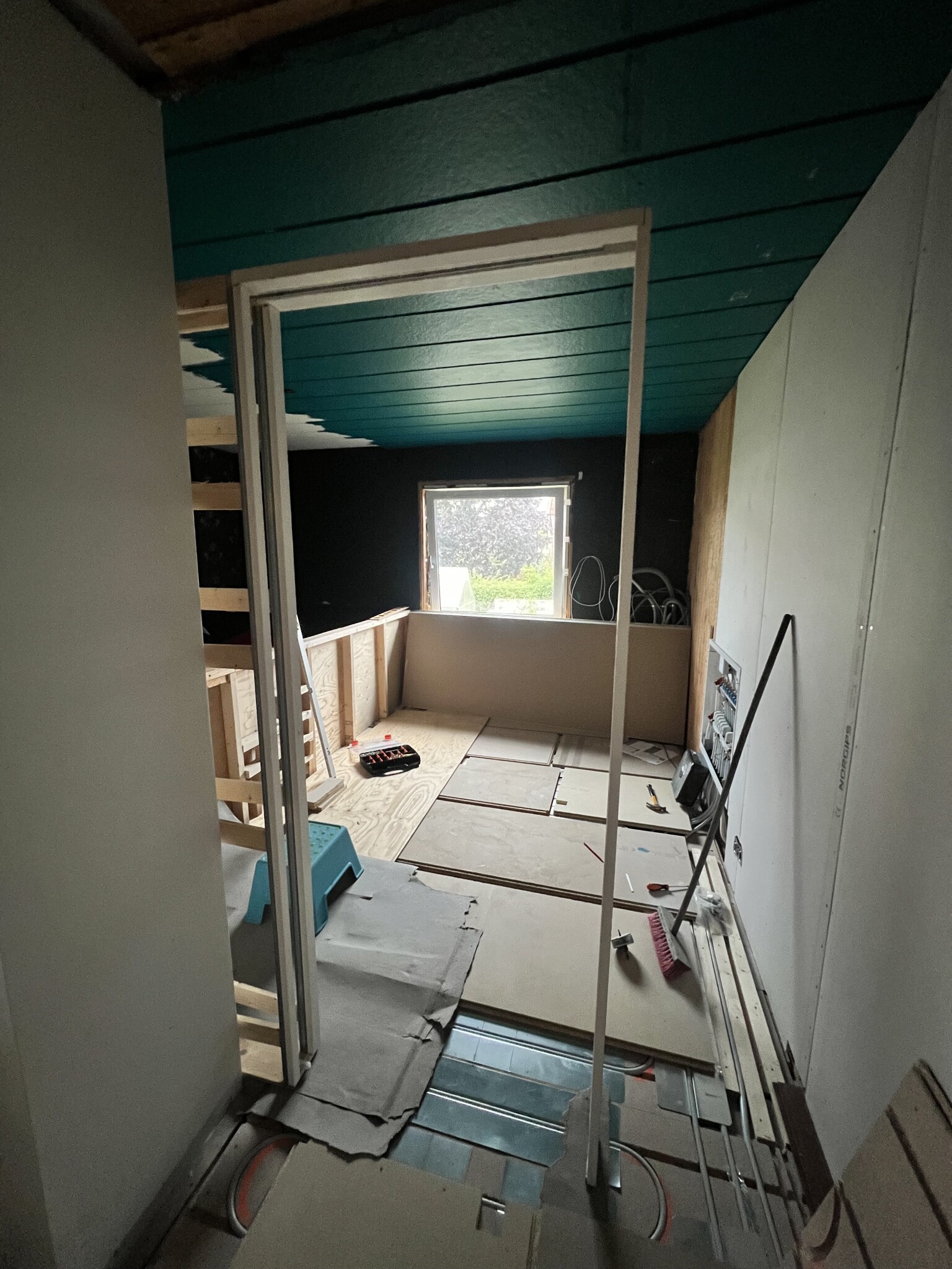

En byggarbetsplats med en dörrkarm monterad framför en vägg, omgivande verktyg och byggmaterial, och takpaneler i teal-färg.

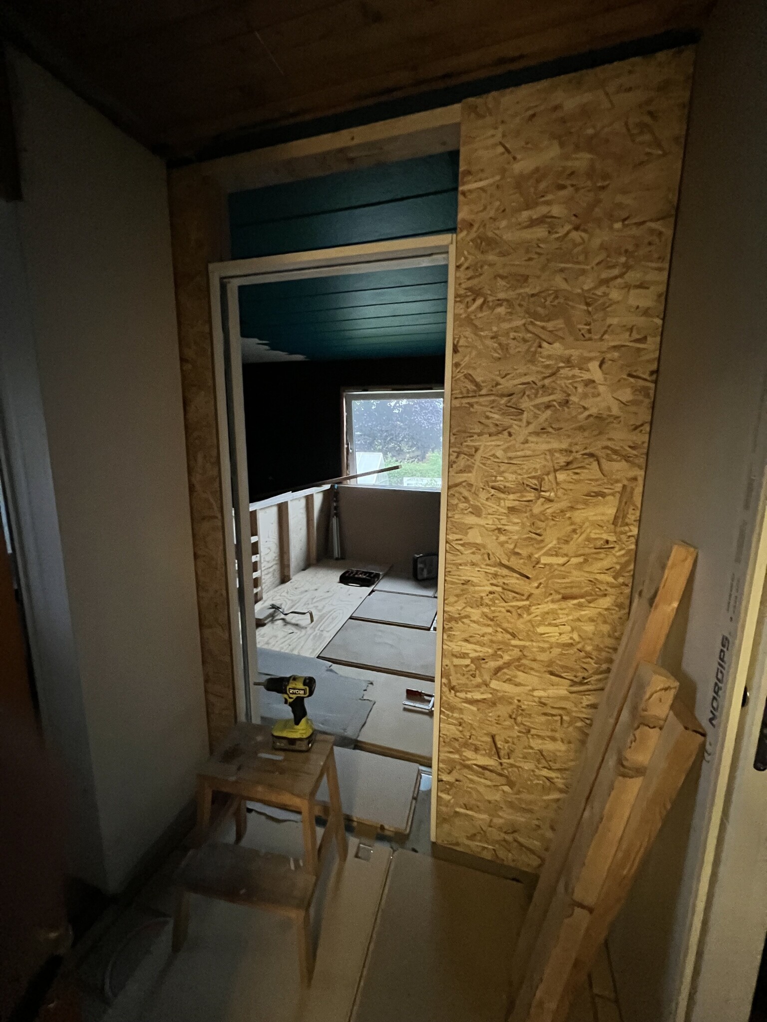

Det drog ihop sig till att bygga dörr, och efter att ha letat i förrådet och konstaterat att jag inte hade rätt storlek på karm till dörren insåg jag att, nej men vänta, dörren jag tänkte använda är ju en modul 8, och det är ju exakt vad jag har för karm.
Mera skjutdörrar till folket är ju min devis, så även i detta fallet. Egentligen förberedde vi när vi byggde den nya väggen för att vi skulle kunna ta mer delar av väggen och sätta en skjutdörr, men eftersom vi ska bygga in Filips säng utanpå plattformen på bollhavet blev det lika bra att bara sätta pocketkarmen utanpå befintlig vägg.
Installation av skjutdörr med pocketkarm på en vägg av spånskivor, med verktyg och material synliga på golvet.

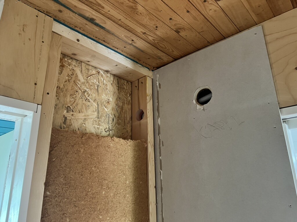

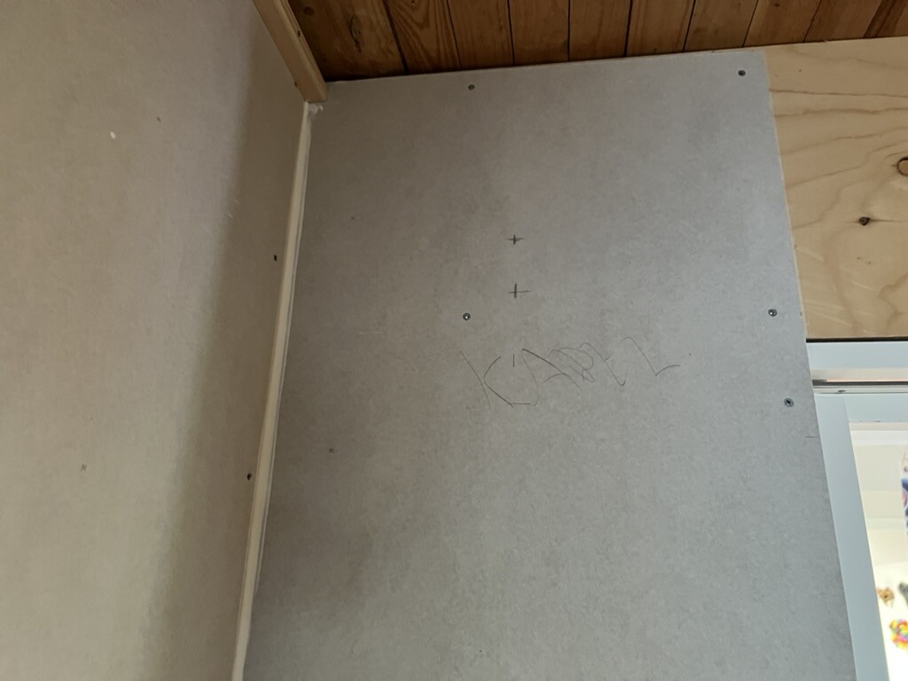

Närbild av en vägg med handskriven text "Kabel" och markeringar, vilket visar plats för dold kabeldragning.

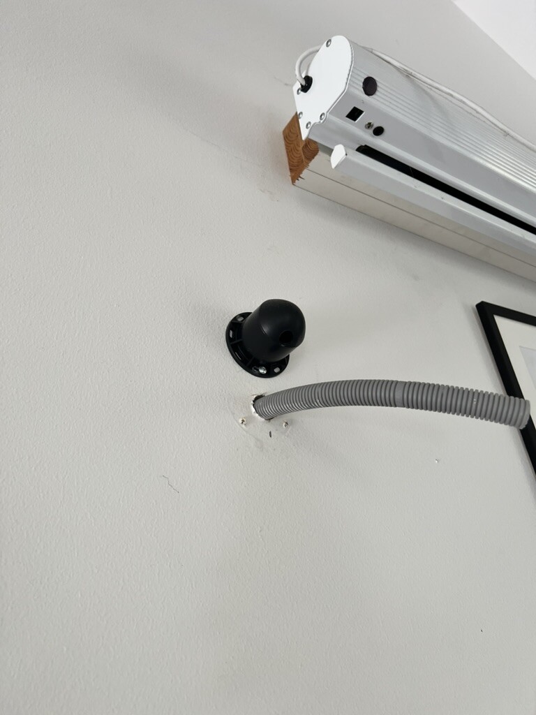

Var det inte något jag skulle göra innan jag byggde färdigt väggen?
Jo! Högtalarkabeln skulle ju gömmas i väggen, det glömde jag! Suck. Allting var ju uppsatt, och skivan som sitter mot skjutdörren är dessutom limmad, för att göra den väggen lite mer stabil, så det var ju inte bara att ta ner den igen.
Inre vägg med hål för högtalarkabel. Träpanel i taket och OSB-skiva ovanför isolering syns. Hölje för kabel dragen genom ett hål.
Tog istället ner den andra väggen som faktiskt och sågade efter stor ångest upp ett hål från insidan av väggen, exakt där kabelröret ska gå ut genom väggen inne i vardagsrummet. Visste att det gick slang i väggen, men kunde nå in bakom skivan precis till höger om bilden och hålla upp den befintliga slangen så att den inte kom ivägen.
Hål i väggen med grå slang och monterad enhet, del av dold kabeldragning för högtalare.
Med stort besvär, många svordomar och hjälp från en sambo med mindre händer om vad jag har, gick det slutligen att få igenom tomslangen.
Nästa steg finns det inga bilder på, men jag kan lova att det innehöll många, många, många fler svordomar.
Med tanke på hur dragningen av tomslangen gjordes var det flera väldigt taskiga svängar på den, så det var helt omöjligt att få igenom högtalarkabeln. Det spelade ingen roll vad jag försökte med, och vet ni vad det värsta var? Tanken slog mig innan jag gjorde detta, att det kanske vore smart att dra i kabeln i förväg. Tror ni jag gjorde det?
Efter alldeles för många svordomar var det bara att konstatera att det var läge att dra ut tomslangen och dra igenom högtalarkabeln, för att därefter peta in den i väggen igen. Denna gången lämnade jag över det sista momentet till sambon direkt, och denna gången gick det ganska smärtfritt.
Svart och vit lampskärm monterad på väggen med ett dolt kabelrör i bakgrunden.
Dold kabeldragning i väggen, vilken skönhet alltså! Då är det bara att göra samma sak på andra sidan! Där var dock väggen öppen och det hela gick så enkelt att inte en enda bild blev tagen!

Ingen svordom heller? 😜
Jag hade ett liknande problem med en kabel när jag pysslade för många år sedan.. (fastnade när jag skulle föra igenom kabeln i röret..)
Jag löste det med en liten kula typ på toppen av kabeln.. men minns fasiken inte hur jag fick fast den på kabeln 😳🤔?
Lite rundade kanter och ”hård topp” gjorde att den iaf kröp igenom.. gled på/i röret! (Fastnade inte på kanterna på samma sätt som bara kabeln gjorde)
4774
Purre
Allman och 1 till
Purre Purre skrev:
Nu är det lite sent men dessa borde ha underlättat jobbet tänker jag?
Kan vara bra att veta vid något annat tillfälle om inte annat.
[länk]
Ja de är smarta, har sett dem tidigare. Är klart snyggare än patentlösningen med strips!
Men man har ju aldrig sånt tillgängligt just när det behövs.
