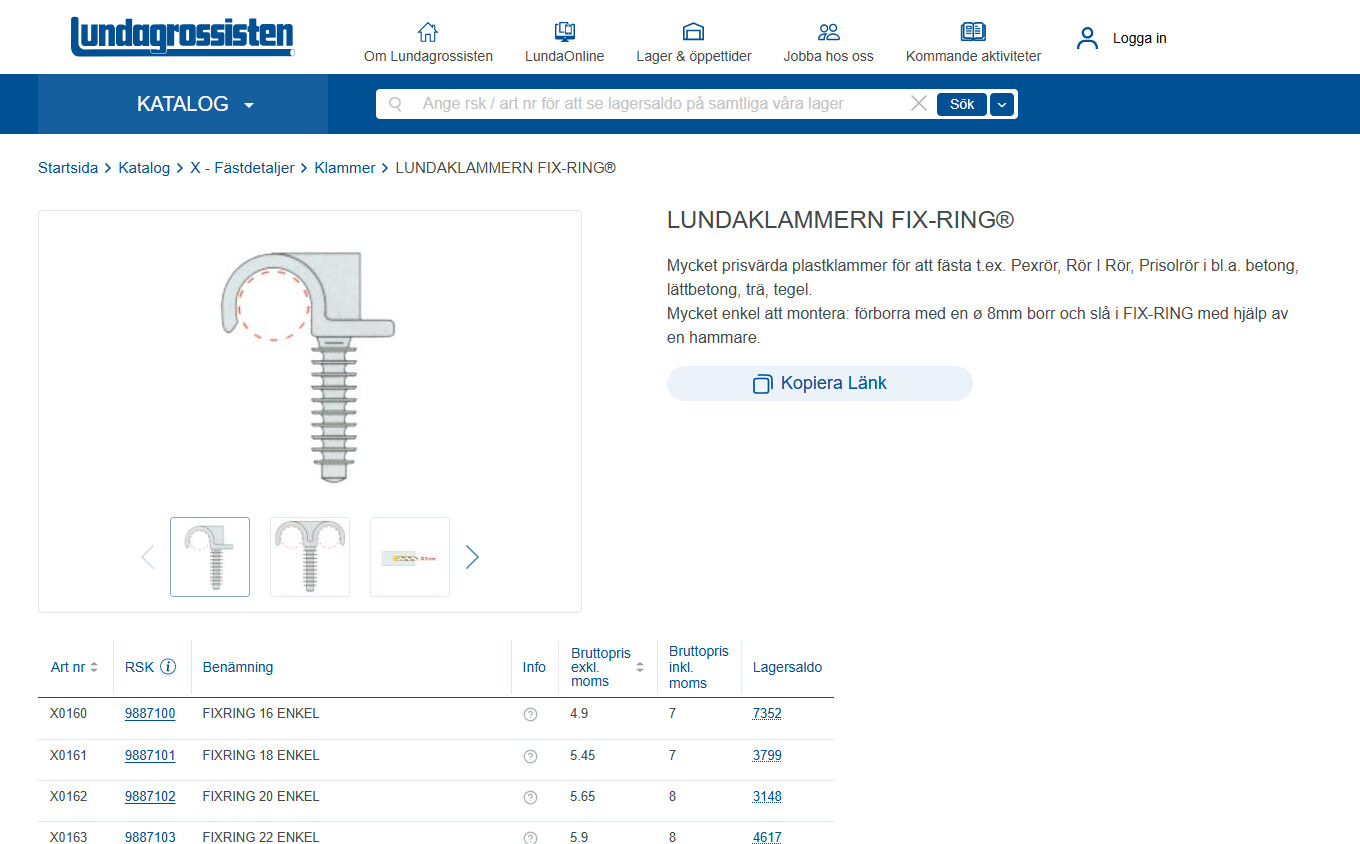

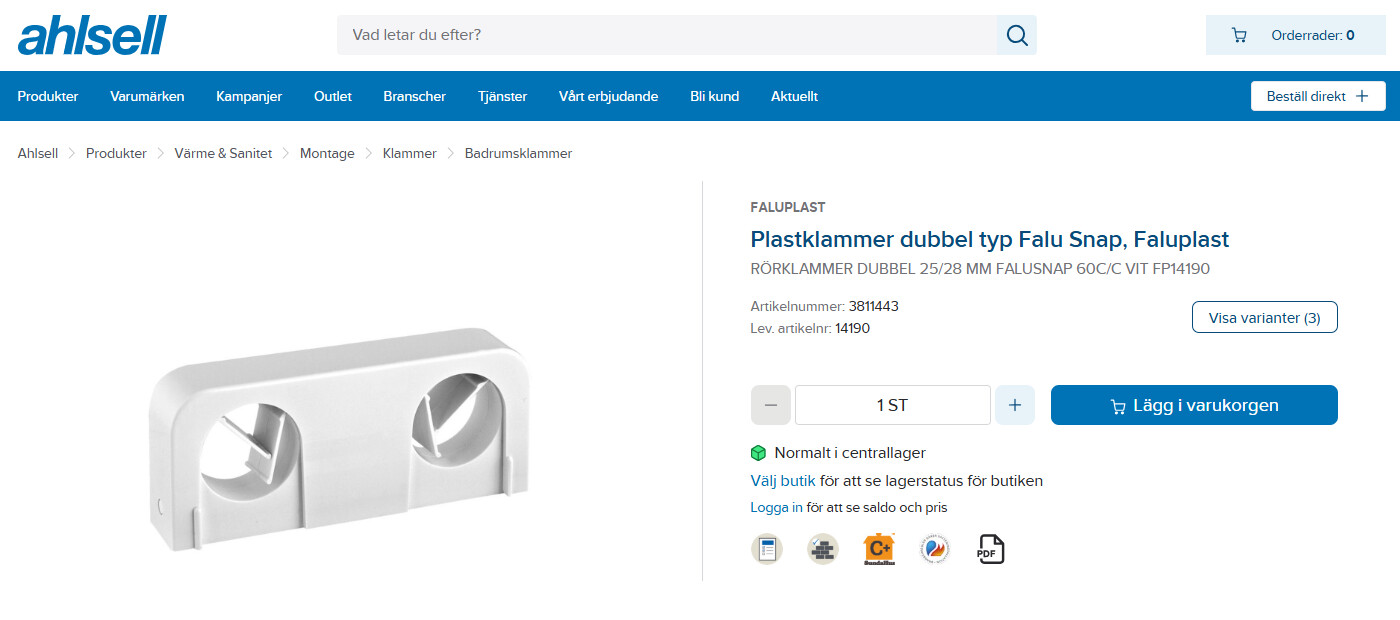

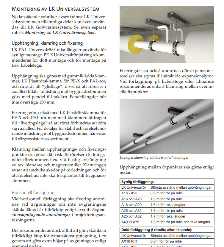

En detaljfråga om klamringen i taket.
Det som har använts är, enligt bifogad bild från Ahlsell och Lundagrossisten (tyvärr har man ju blandat..), den lösning som framgår nedan. När jag läser LK monteringsanvisning (se bifogad bild) framgår att klamringen ska utföras på ett annat sätt. Beskrivningen i monteringsanvisningen och det utförda arbetet verkar alltså skilja sig åt relativt mycket.
Hur ska detta tolkas? Måste entreprenören följa LK monteringsanvisning, eller är anvisningen främst en rekommendation från LK för deras eget system och ett sätt för dem att sälja sina produkter? =)
Har entreprenören uppfyllt kraven så länge utförandet kan anses vara fackmässigt och i enlighet med exempelvis branschreglerna för Säkert Vatten, eller innebär avvikelsen från monteringsanvisningen i sig att utförandet inte är korrekt?
Dubbel plastklammer för rör, typ Falu Snap från Faluplast, vit, visas i en produktbild från Ahlsells hemsida.
Illustration av Lundaklammern Fix-Ring, en plastklammer för montering på t.ex. betong och tegel. Visar produktspecifikationer och pris.
LK monteringsanvisning för klamring, med bilder som visar klamrade rör och tabeller med avståndsinstruktioner för synligt och dolt montage.
Farstatjej90
Branschstandard är att man följer tillverkarens anvisningar.
Principiellt ska det tolkas bokstavligt. Tillverkarnas monteringsanvisningar ska följas till punkt och pricka. Annars gäller inte deras garantier. Nu är väl just klamringen kanske inte avgörande, men i det läge du befinner dig med denna entreprenören är det bara att köra med öppet spjäll. Gör om och gör rätt - och då ska allt vara helt perfekt.
