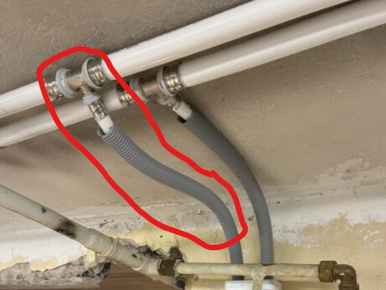

S simonnnn skrev:
Jag har haft en firma hemma som har dragit om en del rör till elementen i källaren på min villa. Den tidigare rördragningen var ganska rörig och gick dessutom genom flera gästrum och andra vistelseutrymmen. Tanken med omdragningen var att få en mer effektiv dragning och i möjligaste mån leda rören genom garage och förråd i stället, för att få ett bättre och mer diskret utförande i de rum där man vistas.
Tyvärr har det uppstått en diskussion kring fakturorna då kostnaden blev betydligt högre än jag hade förväntat mig. Det jag skulle vilja fråga er om är dock kvaliteten på det utförda arbetet.
Rent funktionellt verkar allt fungera som det ska – elementen blir varma och det finns inga läckage. Jag har däremot påtalat en punkt för firman (se bild nedan), och där höll de själva med om att rördragningen inte var särskilt snygg och har sagt att de ska åtgärda detta.
Utöver den punkten har jag inte lyft några ytterligare synpunkter med dem. I stället tänkte jag fråga er vad ni tycker om utförandet i stort. Jag är inte ute efter att få medhåll, utan vill ha en objektiv bedömning eftersom jag själv saknar kunskap inom området.
Det gäller utrymmen i garage och förråd, så jag har inte haft några krav på något särskilt exklusivt hantverk. Det var också mitt eget val att använda plaströr.

Gällande bilden nedan, måste man göra som de gjort, dvs. att röret enligt rött går utanpå och runt det bortre, vilket ger denna tråkiga slut-finish, eller hur gör man normalt? :)
Bild på två grå skyddsrör som går utanpå ett annat rör i taket. Rören är markerade med röd linje för att visa problematisk installation.
Naturligtvis inte. Man bockar röret/slangen så att det blir parallellt med det innersta för att de båda efter ytterligare en bockning går rakt ner.
Det är genuint dåligt gjort.

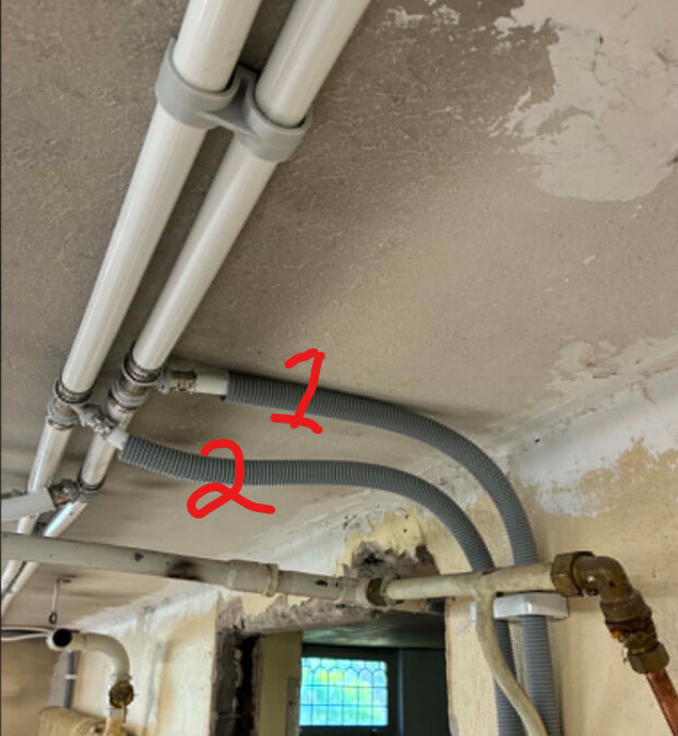

Jag förstår inte riktigt hur du menar, kan du försöka förklara igen? Jag lägger in en bild till på samma dragning. Om vi döper dem till 1 och 2 så är min bild att rör 1 är fult då det både går runt det ena A25 röret och hänger ner osv. Rör 2 är väl förhållandevis fint jämfört med 1 men den hade ju också enklare förutsättningar eftersom den var närmast väggen.
Hur skulle man gjort? Rita gärna :) Tack!
Två grå rör med nummer 1 och 2 påskrivna, monterade i ett tak. Rör 1 är kurvigt och hänger ner, medan rör 2 är närmare väggen.
