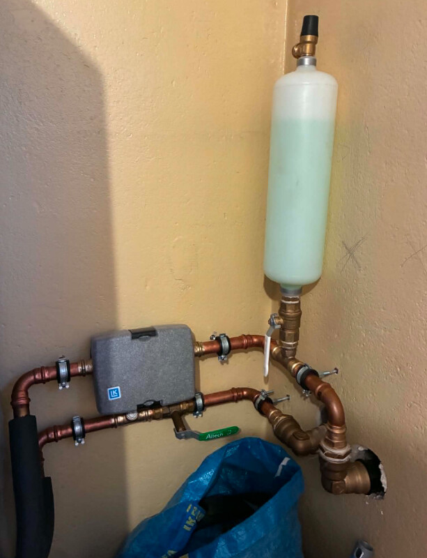

Det ser ut som om någon som aldrig jobbat med rör och saknar känsla för feeling har dragit de där rören. Gräsligt fult. Tyvärr är det väl svårt att hävda bristande funktion, så det kan vara svårt att få åtgärdat, även om det känns som om det mesta borde ha gjorts om.
För övrigt groteska priser. Jag kollade vad vi skulle betala på Ahlsell för rad två i materiallistan och du betalar 2,1 gånger de pengarna. En rörforma bör rimligen ha bättre pris på Dahl. Du har alltså betalat nästan 5000 kr inkl moms mer än inköpspris. Rimligt påslag hade väl varit 20 % eller nåt sånt.
Tack för svar, ja jag vet inte vad juridiken säger när det gäller just att det inte är snyggt utfört, vet du något?
Min bild är dock att en annan del som jag inte visat bild tidigare i tråden, men se nedan, där de kopplade in bergvärmen ser helt okej ut (eller?). Där var ju materialen annorlunda men kanske att han var ovan att jobba just med plaströr, kan det förklara att det blivit så tokigt? :)

Jag skulle säga att precis allt är oprofetionellt. Visa bilderna för firman och be den skicka en rörmokare som gör om alltihop samtidigt som du får en ny relevant faktura. Lämpligen med ett avdrag för att de släppte lös en uppenbart inkompetent slarver i ditt hus.
Jag skickade några foton till firman igår och min förhoppning är att de svarar:
"Jag är ledsen, det där motsvarar inte den kvalitén vår firma står för, vi kommer ut på måndag och gör allt fint, jag lovar du kommer bli nöjd."
Jag misstänker dock att svaret istället blir
"Du har fått vad du beställt, det där är enligt branschstandard, vi hade en av våra bästa killar hos dig osv..."

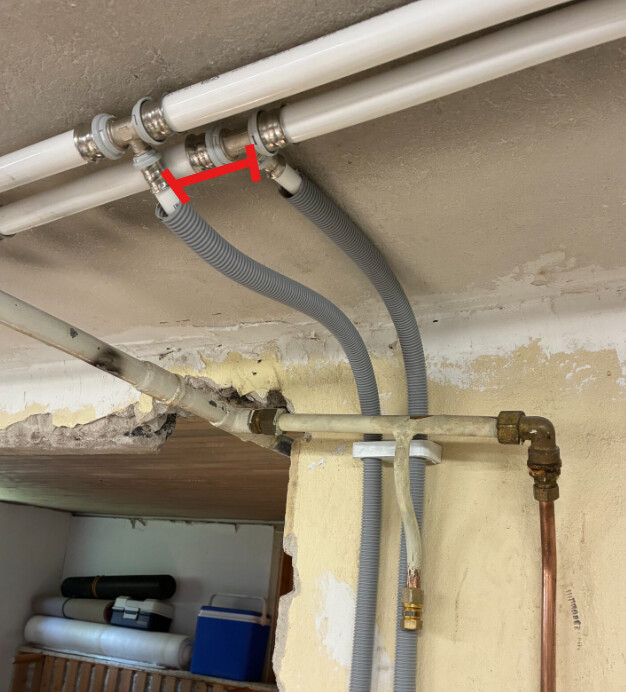

mexitegel mexitegel skrev:
Dessutom ska ju avsticket ha korrekt c-c mått och ha ordentliga rörklammer. Även det saknas här
Det är som sagt så många fel i denna installationen att det knappt går att räkna upp alla….
menar du cc enligt rödmarkering? Det ska vara cc så att det matchar med klammer? Förstår jag rätt? :)
Ja, helt riktigt. Det skulle suttit klammer i taket där. Sen bockar man avsticket som ett u när man korsar en stam. använder en överböj eller två böjar. Syftet är att avsticket hamnar parallellt med taket så nära stammen som möjligt - annars ser det ut som hos dig.

S simonnnn skrev:
Jag förstår inte riktigt hur du menar, kan du försöka förklara igen? Jag lägger in en bild till på samma dragning. Om vi döper dem till 1 och 2 så är min bild att rör 1 är fult då det både går runt det ena A25 röret och hänger ner osv. Rör 2 är väl förhållandevis fint jämfört med 1 men den hade ju också enklare förutsättningar eftersom den var närmast väggen.
Hur skulle man gjort? Rita gärna :) Tack!
Nedan förklaras det utmärkt + att 1 naturligtvis inte skall ligga klossa an taket. Böjen över andra röret kallas för "hundben". Det finns för järnrör och koppar redan sådana kopplingar. Med dina slangar hade det varit en lätt sak att bocka till det snyggt med en bockapparat eller i värsta fall, för hand.
