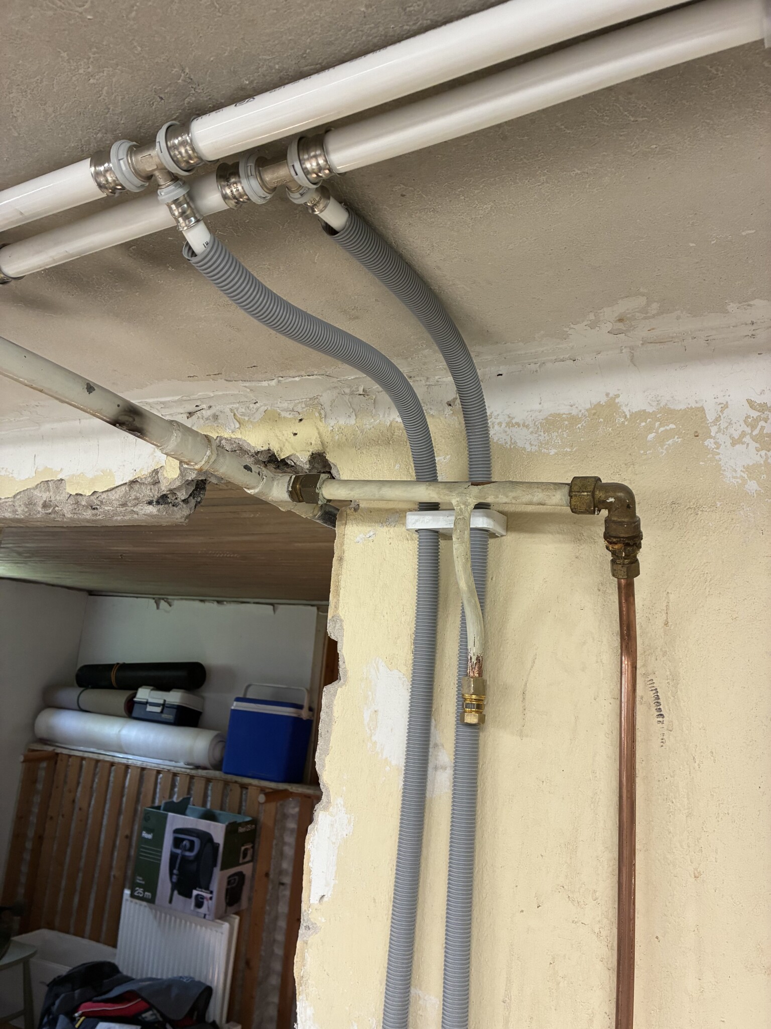

Bild 1.
Det är denna jag redan lyft med dem och de sa att de ska åtgärda den, jag är inte säker på vad de kommer göra men antar dels att den inte sitter fast i tak eller annat utan bara ligger där, samt att den är onödigt långt ner.

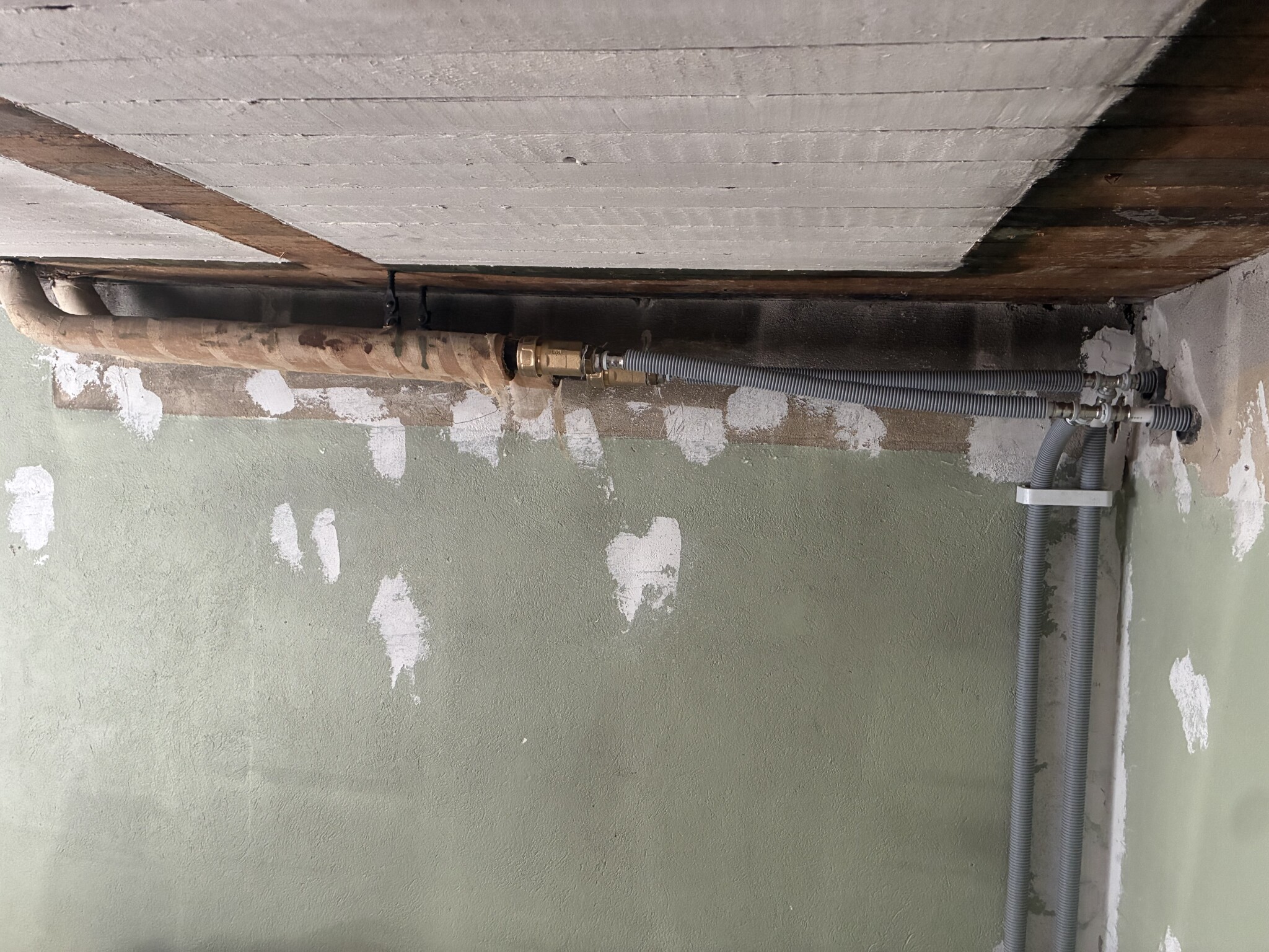

Bild 2.
Här är vänstra delen som man ser är gammal då den går upp till element på ovanvåningen så de valde att lämna cirka en meter där, till höger går det in i badrum så dessa förutsättningar var givna. Ser detta arbetsmoment ok ut?

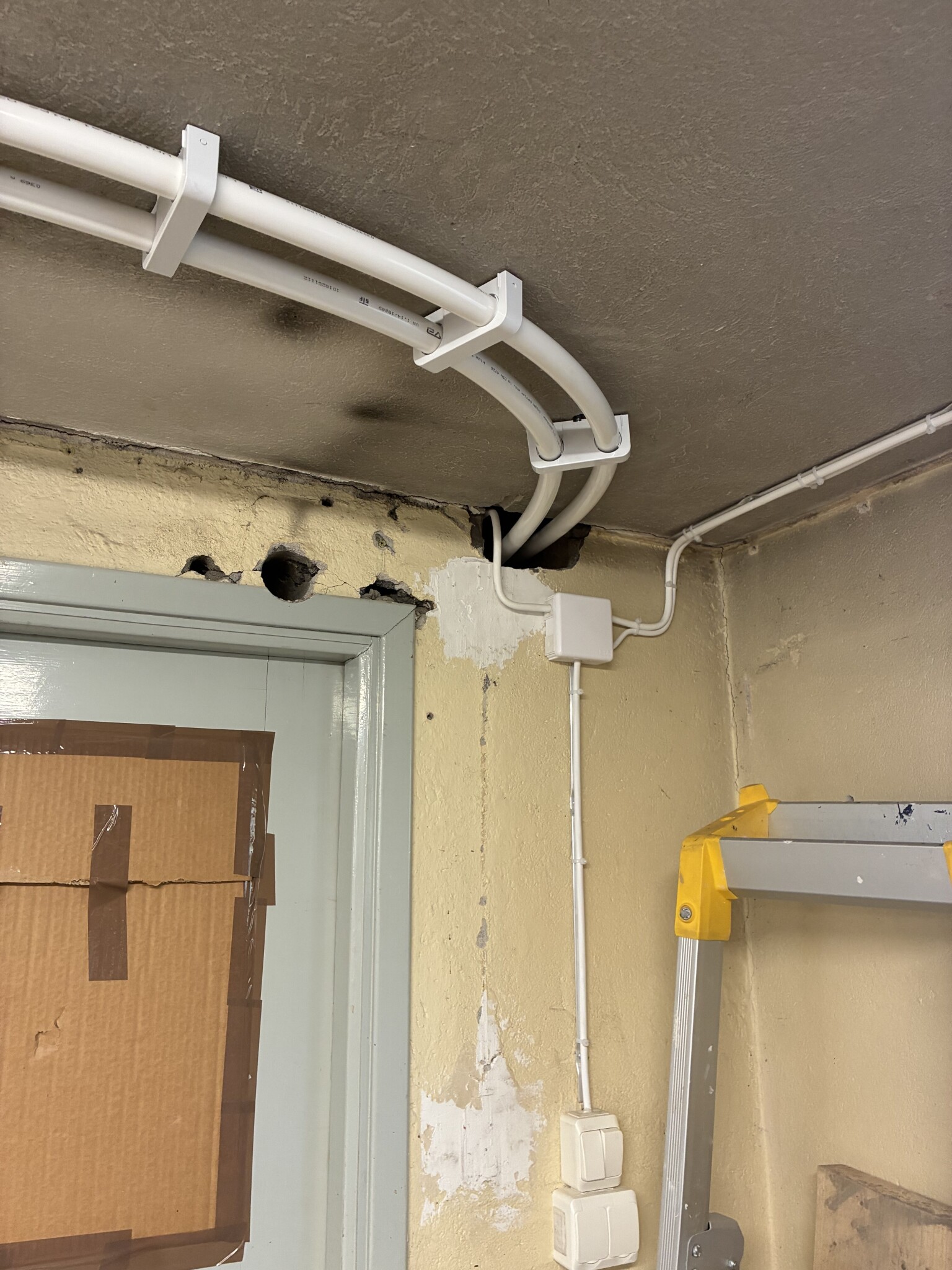

Bild 3.
Här har jag fotat den nya rördragningen i taket. Det jag reagerar på är att rören inte går helt rakt utan svänger och varierar en del i sidled längs sträckan. Är detta normalt, eller brukar man normalt vara mer noggrann med att få rördragningen rak?
Som sagt är detta i garaget, så det är ingen katastrof ur estetisk synvinkel. Samtidigt noterade jag att elektrikern som drog sina installationer var noga med att få allt rakt och prydligt, vilket gjorde mig osäker på vad som kan anses vara ett normalt utförande för VVS-arbeten.

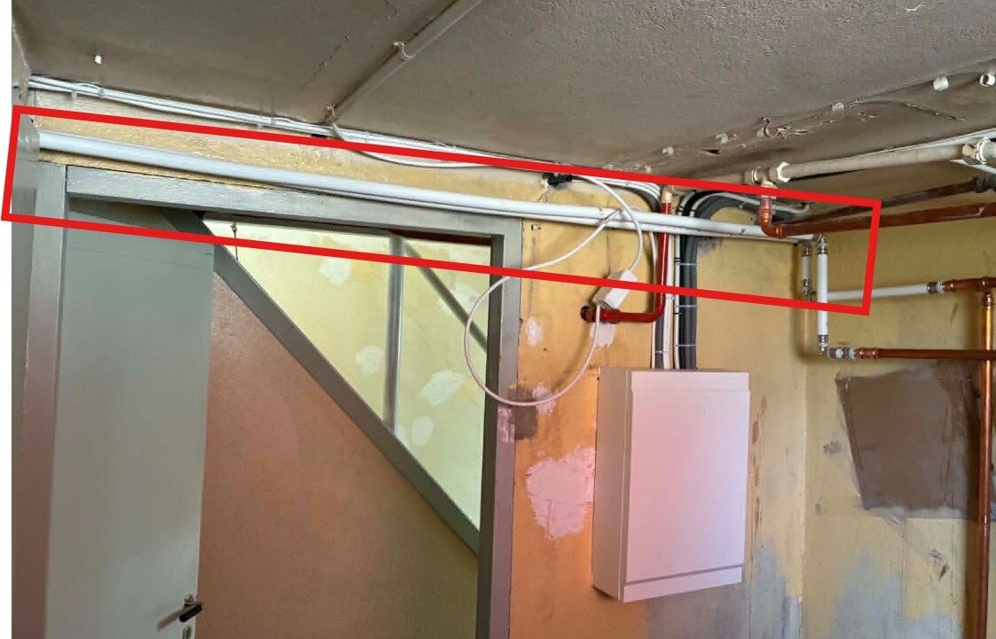

Bild 4.
Här kommer värmen in i garaget, några kommentarer?

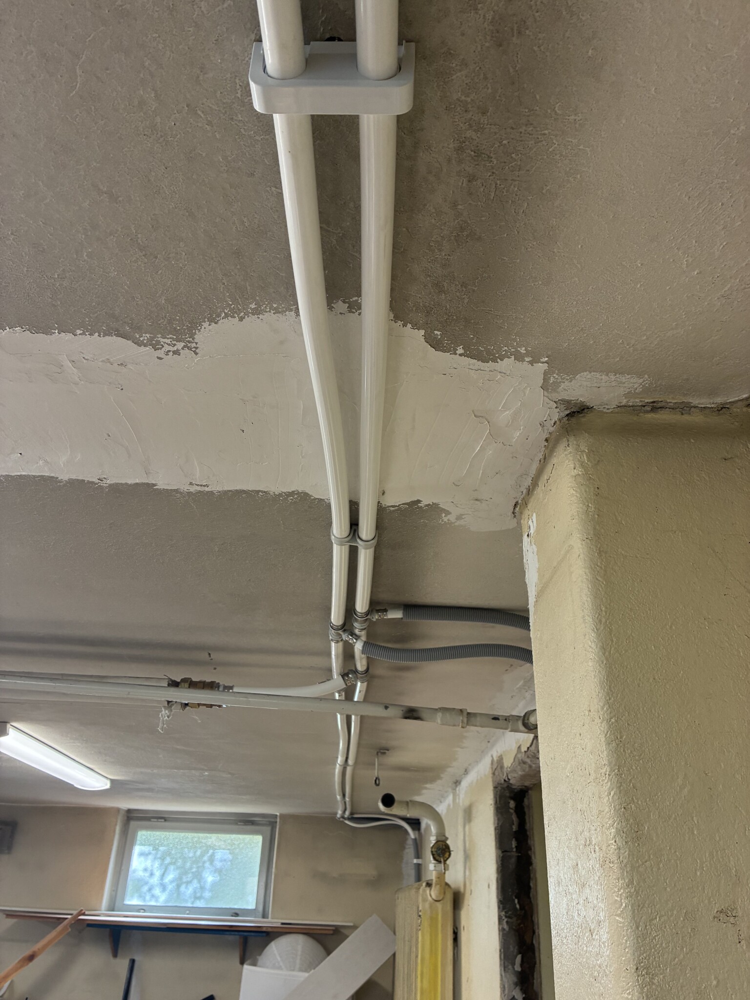

Bild 5.
Något speciellt ni reagerar på här eller ser ok ut? Vattenröret ska tas bort.

Min personliga åsikt är att dra sådär är aldrig snyggt,ser så oproffsigt ut. Tacka vet jag raka hårda rör med fasta c/c mått. Det fungerar ju för dig så det är väl godkänt men som sagt var snyggt är det inte.
Tack. Då tolkar jag ändå som att du tycker att arbetet är godkänt utfört av det som framgår på bilderna, tack!V Vector skrev:
Någon annan som kan tycka till också? =)
Det ser ut som om en småfull snål amatör av sämsta sorten dragit det där. Funktionen är säkert ok. Men utseendet ser riktigt illa ut. Det sämsta jag någonsin sett en rörläggare åstadkomma någonsin, tror jag. Nornalt dras synligt med hårda kopparrör just för att det skall bli rakt och fint. Tvärs emot nollan som drog dina rör. Det ör helt enkelt embarmeligt dåligt gjort.

Nu överdriver du lite va? Det värsta du någonsin sett. 😀 har sett bra mycket värre än det där. Största problemet tycker jag som tidigare inlägg att man använt olika fästdon. Använder man mjuka rör får man räkna lite med att det inte blir helt rakt. Även om man kunde gjort detta bättre..Intet skrev:

Nu framgår det inte vad ni kommit överens om men det där ser på ren svenska inte klokt ut. Det finns ju i princip inget som är rakt.
Jag tycker du ska reklamera hela jobbet och inte betala innan ni är överens.
Synlig rördragning förläggs med fördel antingen med kopparrör eller raka PAL-rör - annars får man lägga oförsvarbart mycket tid på att räta slangen för att det ska se vettigt ut (något man inte gjort här)
Att man använt olika klammer med olika c-c mått, det du påpekar i bild 1 samt att vertikala rör är fel längd så horisontella lutar, anslutningar generellt mm. är helt sinnesjukt dåligt. Det går inte att få ordning på det där med mindre än att göra om i princip allt.

Riv ner och gör om. Pex slang har man dolt. Ingen fackmannanässig installation.
Nu är ju detta Pal och inte Pex, vilket är helt okej att ha synligt, men det var ruskigt fult draget i detta fall, finns också att köpa i upp till åtminstone 5m längder som underlättar att få rakt å fintF Forsmark91 skrev:

Materialvalet har redan diskuterats och det var fel. Även om man väljer plaströr borde man välja sådant utan extra-utanpårör.
OM man nu väljer plast så går det att lägga rakt också med rätt fästdon.
