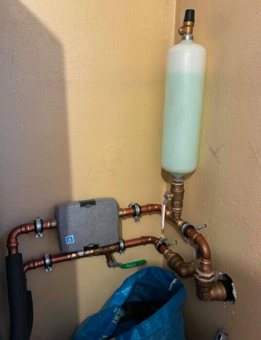

Min bild är dock att en annan del som jag inte visat bild tidigare i tråden, men se nedan, där de kopplade in bergvärmen ser helt okej ut (eller?). Där var ju materialen annorlunda men kanske att han var ovan att jobba just med plaströr, kan det förklara att det blivit så tokigt? :)
Någon som hade någon kommentar på denna delen, ser bra och korrekt ut, eller något tydligt galet här också?

Det är väl köldbärare till en bergvärmepump. Rakt och med bra klamring vad jag tycker. Men denna installation bör vara isoelerad med ångtäta fogar, annars får du kondensvatten på rören och det droppar friskt.
mexitegel och 1 till
Precis, det är där bergvärmen kommer in i huset, positivt att det i stort ser bra ut =)
Är det en allvarlig brist eller gränsfall?
Köldbärarerören håller väl samma temperatur som inne i ett kylskåp så det borde bli rejält med kondens tänker jag?
