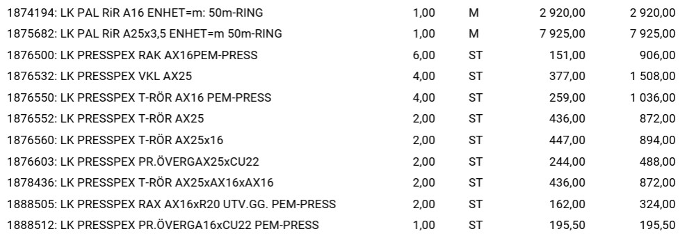

Precis, PAL, inte PEX :) Nedan utdrag från fakturan, det är inte billigt... Jag frågade vad det är för priser och de säger att de fakturerar rakt av från Dahls prislista. Alla priser exkl. moms.
Bild av en faktura med artiklar som LK PAL rör och LK PRESSPEX, med priser exklusive moms från Dahls prislista. Produkt- och prisinformation visas.
Ja, och som man av bilderna kunde gissa då så har han kört med pal på rulle, enligt fakturan, och inte raka längder, som hade varit mer rimligt i detta fall
Du vet att du blir tokblåst på materialpriserna när de använder leverantörens fejk-prislista där de själva har mycket kraftiga rabatter?
Det kunde varit värre. På 25mm rirrullen tjänar de bara 3000 jämfört med Rinkaby.
https://www.rinkabyror.se/artikel/lk-pal-universalror-rir-a25x3-5-34mm-50-m/
Hur många meter 25mm rör har de använt. Mät och se. Det kan ju vara så att de har fakturerat mer än vad de faktiskt installerat.
Ja, men samtidigt tolkar jag det som att detta är typ branschpraxis och att det är så marknaden fungerar, rätt eller fel? :)
Det är så branschen vill att det ska fungera. Som kund vill du inte det, då vill du ha ett rimligt %-påslag på deras inköpspris.
Det är inte ovanligt att de har upp mot 70% rabatt på ”prislistan” så förstår du affärsmodellen.
Roger Fundin och 2 till
Absolut, jag förstår. Men är det ändå praxis att det är såhär man fakturerar och får betalt, eller snarare företagens "drömvärld" men något kunderna aldrig skulle acceptera? (jag är ovan beställare av denna typ av jobb)
