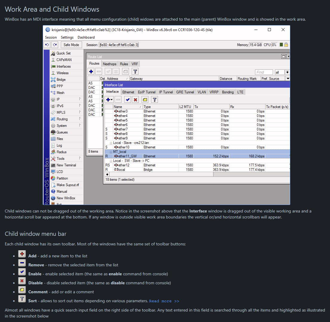

CLI i all ära, men börja med GUI... WinBox 😉
Har man en bra configuration gör man en backup på den.
Gör man bort sig laddar man en bra configurationsbackup.
WinBox-gränssnitt med lista över nätverksgränssnitt och detaljer som Ethernet, MTU, och hastighet. Uppgifter om interface grupperade i ett fönster.

Finns det något övergripande konfigurationsverktyg motsvarande Ubiquiti Network Manager för MikroTik prylar?
Setup Wizards i routrarna?
J JohanLun skrev:
Jag tror det är lite samma sak med Unifi. Det är lätt att installera och få det "vanligaste" att funka - ganska direkt. Men säkert finns mycket man "vill" men som "man inte kan" eller som blir onödigt krångligt.
Om du kan ge ett enda exempel på detta så ska jag iaf överväga att du har rätt. Jag skulle säga att det är extremt få eller inga saker alls som en väldigt avancerad användare vill göra men inte kan eller blir väldigt krångligt.
Jo winbox, inte lika polerat som unifi men gör sitt jobb. Finns även webbgränssnitt
