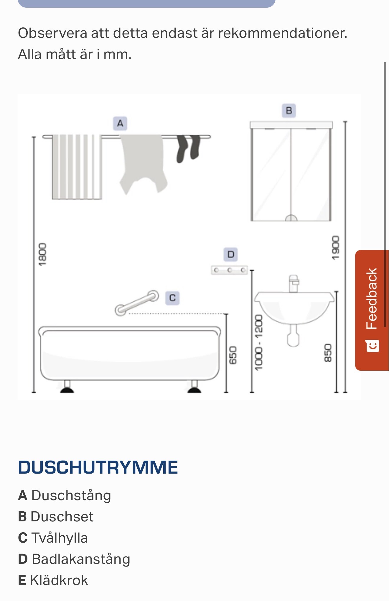

Det här är en standard som dom flesta storbyggare använder.
Diagram över standardmått för duschutrymme med badkar, duschstång, handfat, badlakanstång och tvålhylla. Alla mått i mm.
Vart kommer den standarden från?
Lite roligt med A-E och beskrivning😅
