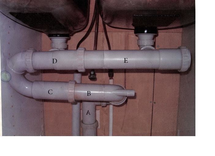

Dottern klagade på dålig luft efter att hon för några år sedan flyttade in i en lägehet. Jag åkte dit och kollade. Hmm, vad kan felet vara tro?[bild]
Det kanske är skarven längst ner i bilden som är ihoptryckt för mycket?
Kan man dra isär den tillräckligt långt så blir det ett vattenlås.

Är det inte snarare så att rördelarna sitter i fel ordning?
Den andra nittigraderskröken till vänster borde sitta sist i kedjan.
Det borde se ut så här ungefär:

Mmm, har också funderat på om det går att göra ett vattenlås av de delarna. Jag som trodde det skulle vara omöjligt att inte göra ett. Det verkar vara fel delar eller fattas nåt.
Att höja sistaröret går inte för det ändrar i så fall inbördes avstånd mellan de två horisontella, varav det undre vill följa med upp och då är det tveksamt om det går att få tillräckligt högt.

B måste byta med E och anslutas direkt då frigör man 2 böjar. E skulle jag vilja ha istället för B, men det måste kapas. Sen hade vi de två böjarna , de blir bra att sätta mellan E och A. Jomen det gick ju.:)

Så här kunde man göra och få en rörböj över, tror jag.:| Nej ingen över, tänkte fel. vattlås.JPG

Kanske fel att jag tänkte fel. Är röret A långt nog kan man göra så här, då blir det ju böjar över.:wow: vattlåsx.JPG

Jag tror att du får plocka isär hela rasket.
Gör gärna rent delarna samtidigt.
Att det är två långa horisontella rördelar ser inte optimalt ut.
Kan tänka mig att det kan sedimentera en hel del oönskat material i den undre horisontella delen, som borde kunna rinna ut mer direkt.
I
Nja det finns inte i verkligheten längre, inte där i alla fall. De var och satte ett riktigt vattenlås efter att jag visade bilden. Det är inte nyttigt att andas in gaser från avloppet.
