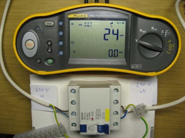

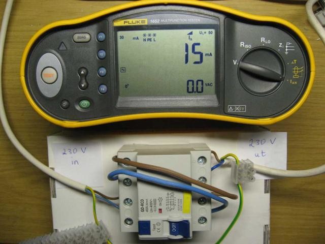

10 mA jordfelsbrytare (JFB) är väldigt dyra. Här finns ett billigt alternativ.
Ibland vill man ha JFB som löser ut vid mindre ström än 30 mA.
Se följande tråd: http://www.byggahus.se/forum/el/843...-ma-aer-onoedigt-hoegt-foer-badrumsuttag.html
Det är inte så lätt för hempulare att få tag på 10 mA JFB eller personskyddsautomat.
De flesta butiker säljer inte sådana. På www.elot.se finns det några, men de kostar mer än 1000:- per styck inkl moms.
Det finns ett sätt att skapa en 15 mA JFB av en billig JFB för ca 200:-
I den första bilden kan ni se en "normal" inkoppling. Den JFB som användes löser ut vid 24 mA.
I den andra bilden har jag kopplat så att strömmen går genom JFB två gånger. Den löser alltså ut vid lägre ström. Det borde bli ca hälften av den andra kopplingen, dvs ca 12 mA. Uppmätt värde blev 15 mA. Jag har ingen förklaring till den lilla skillnaden.
Nu kan vi säkert ha en intressant diskussion om den här kopplingen är tillåten eller inte. Den finns nog inte med i Svensk Standard, men den kan ju vara tillåten ändå. Det viktiga är att den är säker.
Även om den är tillåten så finns ju risken att den är så uppseendeväckande att man direkt klassar det som "hempul".

Jag har hittat förklaringen till att det blev 15 mA.
På Fluke 1652 måste man välja märkström på den JFB man vill testa.
Man kan välja 10, 30, 100, 300 eller 500 mA.
Den testar genom att svepa från halva märkströmmen och upp till ca 10% över märkströmmen.
Jag kan alltså svepa 5-11 mA eller 15-33 mA. Min koppling löser inte ut på 5-11 mA.
Jag kan inte göra en exakt mätning på kopplingen med en Fluke 1652.
Förmodligen är det rätta värdet ca 12 mA.
Man ska hamna på halva strömmen, så en 30 mA JFB som ska lösa på 15-30 mA kommer att lösa ut vid 7.5 - 15 mA.

Man kan ju lägga trådarna under hattskenan så är det inte så uppenbart att det är "manipulerat". Det är troligen så 10mA JFB är gjorda, fler varv genom summatransformatorn.

finurlig lösning, dock tar den ju dubbelt så stor plats som en 10mA 2-polig, och platsbrist har man ofta i normcentraler när det ska in flera JFB osv...
Hur ofta behöver man ha en 10mA? Varför? extra skydd för uttag i barnkammare? Fast de är ju rätt meningslöst.. isåfall ska man ju ha de på hela huset..

Pellefant, jag har tydligen en gammal version: 1.05/1.03.
Det verkar dock inte vara något fel på mätningen av "typ AC". Det finns en lucka i mätområdet mellan 11 och 15 mA.
Jag hade dock inte tänkt på att även mäta med testsignal för "typ A".
Då får jag fram andra värden:
originalkopplingen löser ut vid 30 mA (mätområde 30 mA) och specialkopplingen vid 10-11 mA (mätområde 10 mA). Det skiljer alltså en faktor 3, men jag tror att Fluken visar fel!
Jag har tittat på strömmarna med strömprob och oscilloscope, och det verkar som om min Fluke gör fel på 10 mA-området vid test "typ A". Topp-strömmen är 3x mät-ström, men på 30 mA-området är topp-strömmen 2x mät-ström och det stämmer med manualen. Rätt mätvärde på "specialkopplingen" i test "typ A" bör alltså vara 15 mA, vilket är logiskt eftersom det är hälften av standardkopplingens värde.
Om jag tolkar din text rätt så måste en korrekt testare svepa från 35% till 142% av märkströmmen när man kör "typ A"-testet. I min version av manualen står det bara att den sveper mellan 50% och 110%, och det verkar stämma med hur min beter sig, både i "typ AC" och "typ A", men den gör alltså fel på 10 mA-området "typ A" och sveper egentligen 7.5 mA till 15 mA och visar 2/3 av rätt värde.
Att betala 120 Euro för en obligatorisk kalibrering efter en "gratis" uppgradering av programvaran känns väl inte som världens bästa affär. Vi får se hur det blir.
Det vore intressant om någon kunde upprepa min koppling och göra lite mätningar.
/Hasse

Och det vore roligt att få höra vad andra tycker om inkopplingen, är det nåt ni skulle vilja ha hemma eller lämna hos en kund?

Jag skulle inte koppla så då jag inte ser nått reellt behov; skulle det av nån outgrundlig anledning föreligga ett behov skaffar jag en "riktig" och sätter dit. Då slipper jag ta nått ansvar, om det i alla fall går fel. Jag tycker inte om "hemmagjorda" lösningar, i det här fallet kanske helt ofarligt, men jag har sett allt för många "genialiska" lösningar som ibland är direkt livsfarliga.
