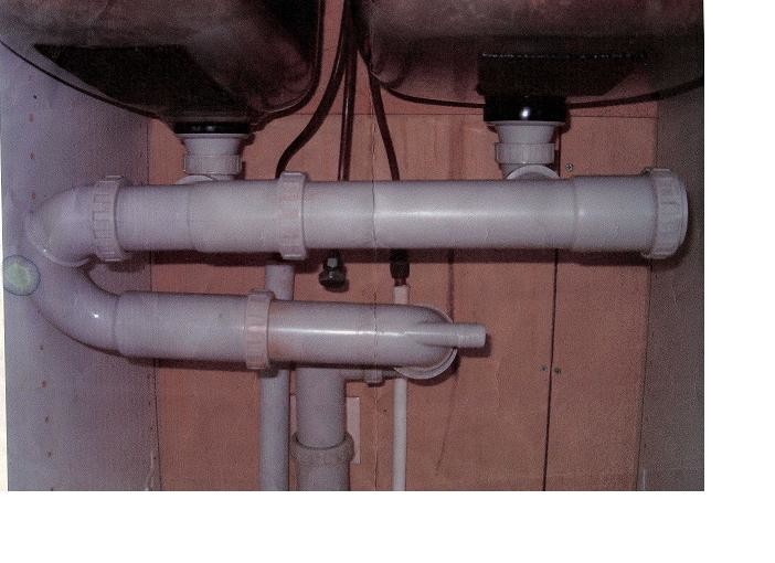

Dottern klagade på dålig luft efter att hon för några år sedan flyttade in i en lägehet. Jag åkte dit och kollade. Hmm, vad kan felet vara tro?
Som ni ser så är det en papperskopia jag scannat in. Det beror på att jag tog foto, skrev ut bilden jag skulle ha när jag påtalade galenskapen för hyresvärden och raderade resten. Senare, när jag lugnat ner mig tänkte jag det kunde vara ett roligt minne. Som noviser kan ställa till. Med så mycket rördelar är det ett under att konstnären inte " råkat " göra ett vattenlås. :x

Jag fattar inte ens hur de fått ihop det, måste vara delar från mycket mer än ett vattenlås för att lyckas pussla ihop en sån dålig lösning...ion skrev:Jag skulle ju inte heller vilja ha den vite kabeln klämd mellan rör och vägg, har man otur kan ju isoleringen skavas igenom, det är ju så lätt att göra det snyggt.
Dottern klagade på dålig luft efter att hon för några år sedan flyttade in i en lägehet. Jag åkte dit och kollade. Hmm, vad kan felet vara tro?[bild]

Hade den inte varit i bruk i många år, ( förre hyresgästen upplevde samma odör ), då kunde man provat få ljud ur den. Men efter några år där som avlopp hade väl det resulterat i sängläge och toalettkarantän.KnockOnWood skrev:
Inte helt fel, nä vattnet rann ju dit det skulle.
