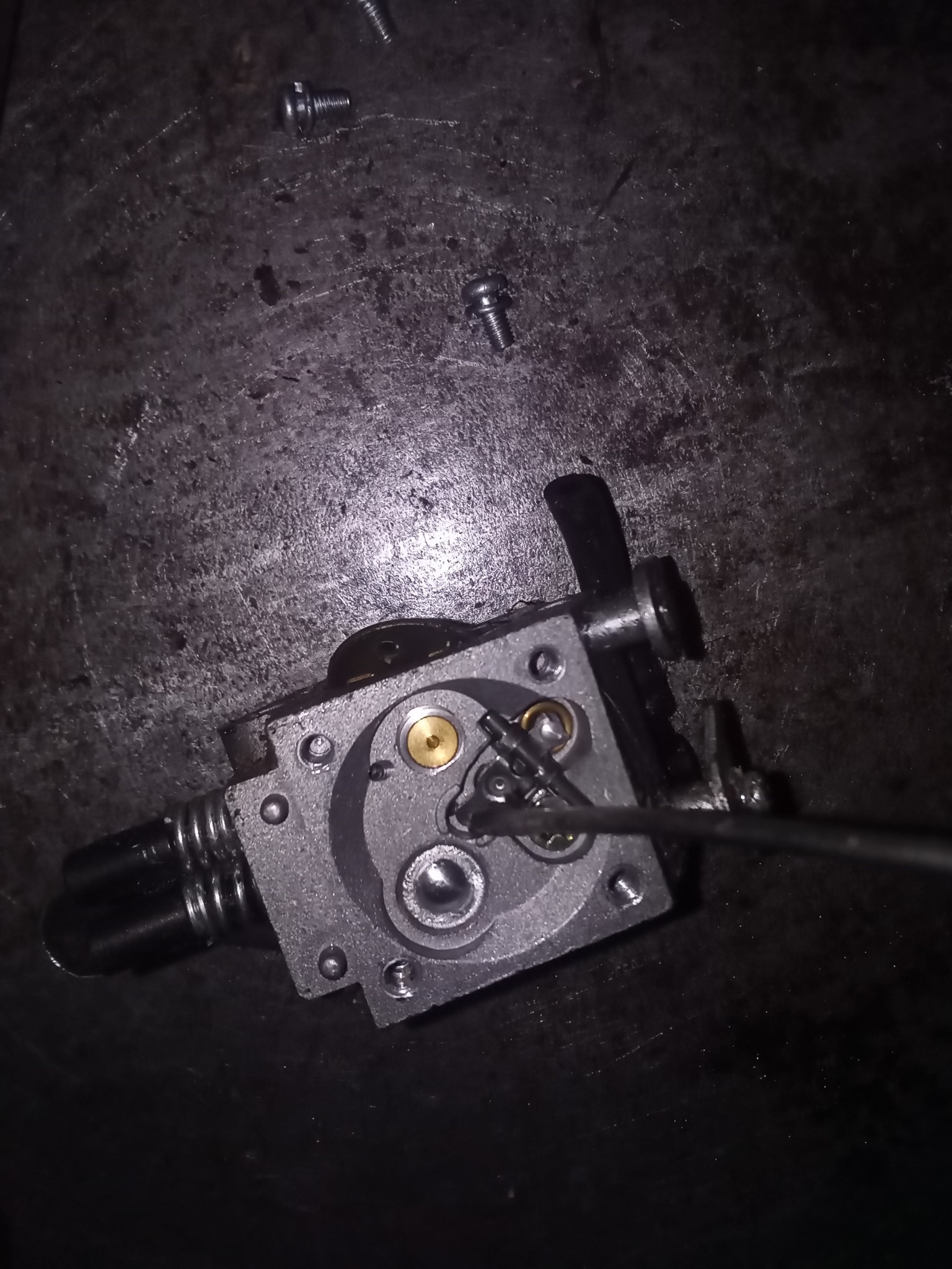

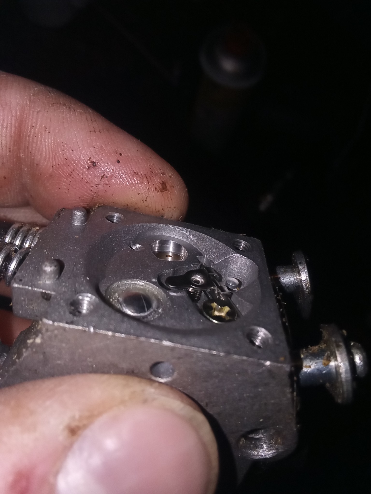

man lyfter på locket på förgasaren, tar undan pump membranet och sedan sitter där inunder en hävstång, i ena änden sitter det en nål i andra så trycker membranet ner tungan.
Man brukar behöva höja armen lite grann.
Den skall ligga i våg med förgasarkroppen.
bilder på detta kommer.
P
Hand som håller en mekanisk enhet med en synlig nål och hävarm som styrs av ett membran.
där är nålen.
sitter på en hävarm.
Nål monterad på hävarm i en mekanism, troligen en del av en motor, mot mörk bakgrund.
påverkas av membranet som trycker det nedåt och släpper om igen beroende på trycket från vevhuset.

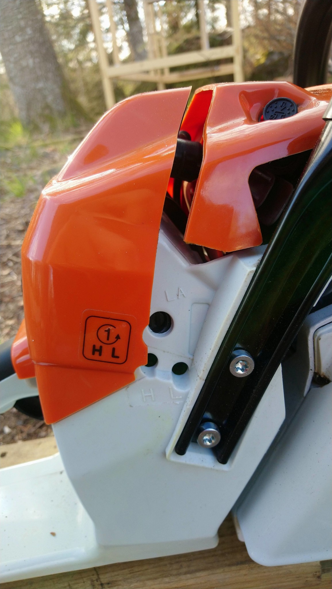

Hej, för att prova att skruva upp tomgången, innebär det att jag ska skruva in L-skruven? (Tidigare i tråden har jag lagt in en bild på skruvhålen.)
Mvh
Fredrik

Enormt tack för bilderna, kanske lite överkurs för mig att ge mig på är jag rädd. Men inte omöjligt att jag ger det ett försök. På bilden längst ned är det väl L och H skruven som syns till vänster gissar jag?

Det står LA på din för T som i tomgång.
Närinställd vy av en motorsågs justerskruvar markerade med "L" och "H" bredvid en etikett med "LA" på motorsågskroppen.
L skruven skall ut inte in.
När du ska starta sågen, tryck in gasen.
Tryck upp till start läge på spaken, släpp gasen.
Sedan rycker du..
undvik hörselkåporna så du verkligen hör motorn tända..
Efter motorn tänt, ner med spaken 1 hack.
Sedan ska motorn starta och gå på halvgas.
Eller startgas som tyskarna använder sig av.
Då är de bara att gasa till så ska den gå ner på tomgång..

nej, L-skruven är lågfartsmunstycke. Men membran-nålen som @Maskintok tjatar om är rimligt. Det är en nål som jag antar har en liten gummispets och är den feljusterad så släpper den väl i princip inte in nåt bränsle alls.

Hej igen.
Nu ska vi se om jag fattat galoppen.
1) För att ställa upp tomgången då ska jag skruva ut L-skruven? (har för mig att det max kanske bör ändras ett kvarts arv mellan försöken)
2) Din beskrivning skiljer sig faktiskt från min (då jag utgår från kallststart). Jag har ju börjat med chocke, sen gått över till run. Jag testar gärna ditt. Och om jag fattar rätt, så börjar jag i run och sen försöker övergå till halvchoke? Måste säga att trots det står om fyra lägen i manualen så tycker jag att jag bara kan växla mellan tre lägen.

1.
Tryck in gasen, medans du håller full gas så trycker du upp spaken för choke.
släpp gasen och ryck.
2. när motorn tänt till, så trycker du ner spaken ett steg, sedan rycker du igen.
3. när motorn startar så ska du gasa till lite.
Du har nog begränsningar på förgasarskruvarna för att man inte ska kunna skruva dem i botten eller för snålt så motorn skär.
vrid ut dem det som går isåfall.
Och sedan skruvar du in LA skruven som är ovanför L och H lite grann.
motorn bör nu om den är helt schysst fungera..
Men jag vill gärna se dekalen ovanpå kåpan..

Men är det inte så att L-skruven ger magrare blandning ju mer man skruvar ut den? Det är väldigt vanligt att det är så på andra förgasare?
