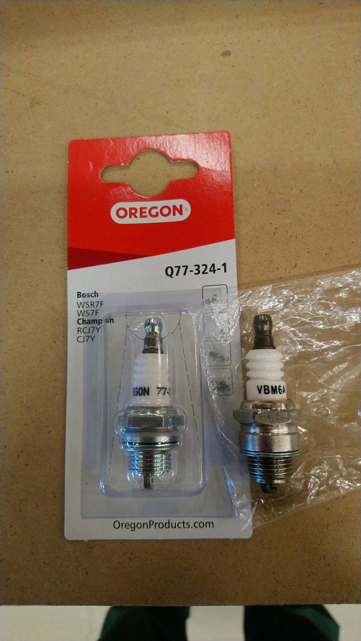

Jag har dålig koll på motorsågssågar men skruvar rätt frekvent på andra 2-T förgasarmaskiner. Lågfartsmunstycket går på dessa fetare om man skruvar in skruven. Innan jag pillar på skruvarna så räknar jag alltid varven in till bottnad skruv för att kunna hitta tillbaks till startläget om man skruvar bort sig.
nålposition vet jag inte om det är ställbart men det pverkar mer i mellangas läget mellan lågfart och högfart.
Det är inte så enkelt att det inte är tomgång på den och att du bara skall dra upp tomgången lite? Annars hade jag bytt det (antagligen pirat) tändstiftet till ett nytt och provat med det.

Byt tändstift innan du rör några bränsle inställningar.

F fredand44 skrev:
PS mina skruvar verkar heta H och L.
få se dekalen på cylinder kåpan.
Är på bauhaus och de tror att rätt tändstift är detta. Kan det verkligen stämma metallcylindern ovanför gängorna är ju kortare?
Mvh
Fredrik
