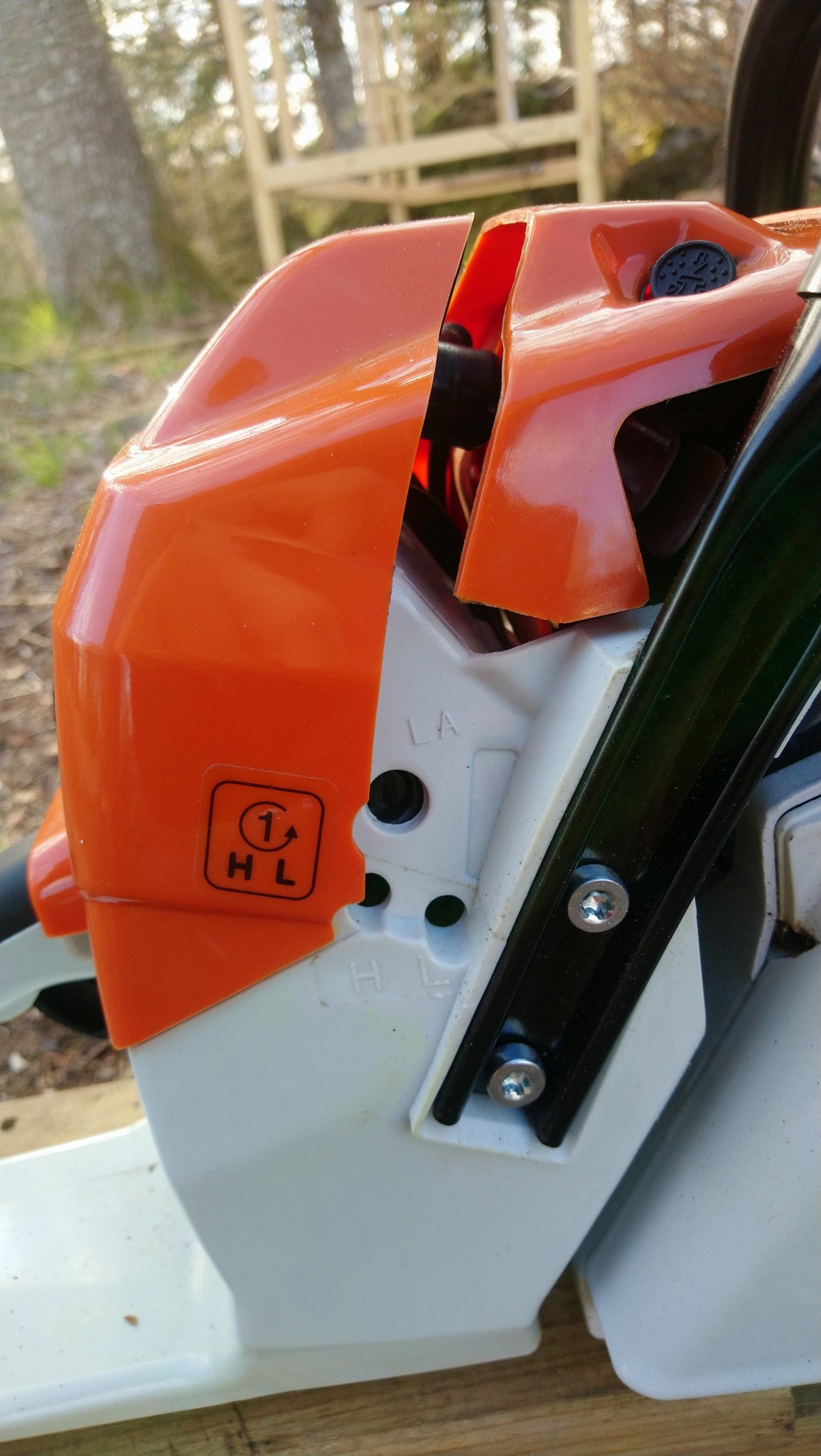

Nedan har du två bilder på skruvhål och "fabrikat".

PS mina skruvar verkar heta H och L.
h=högvarv.
L=lågvarv.
T=tomgångsvarv.
Lågvarv (L) ställer flödet när motorn går utan gas och vilket flöde motorn skall få innan gas.
Högvarv (h) ställer flödet motorn får på gas och max varv.
tomgången (t) ställer vilket varv motorn skall ha vid tomgång, alltså obelastat.
utan att kedjan roterar med...

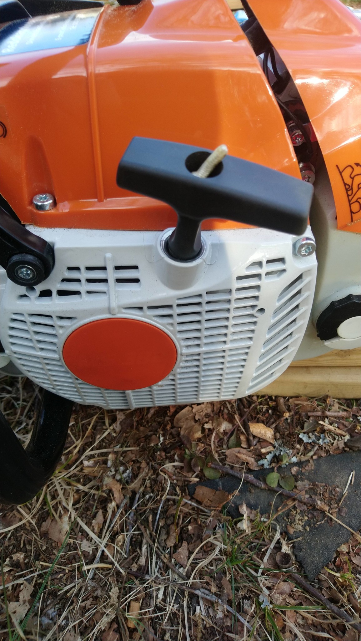

Men kolla på startkåpan.
Där finns ingen text, ska det göra på en original stihl.
Även luftkåpan är inte lik en 3 serie såg..
