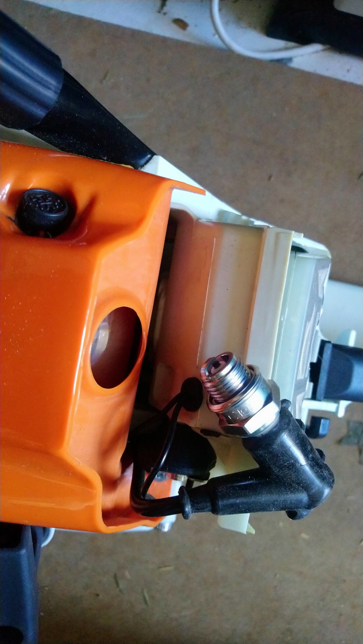

Är på bauhaus och de tror att rätt tändstift är detta. Kan det verkligen stämma metallcylindern ovanför gängorna är ju kortare?
Mvh
Fredrik
Nej nej inte oregon..
NGK eller champion.
RCJ7Y skall det vara på champion.

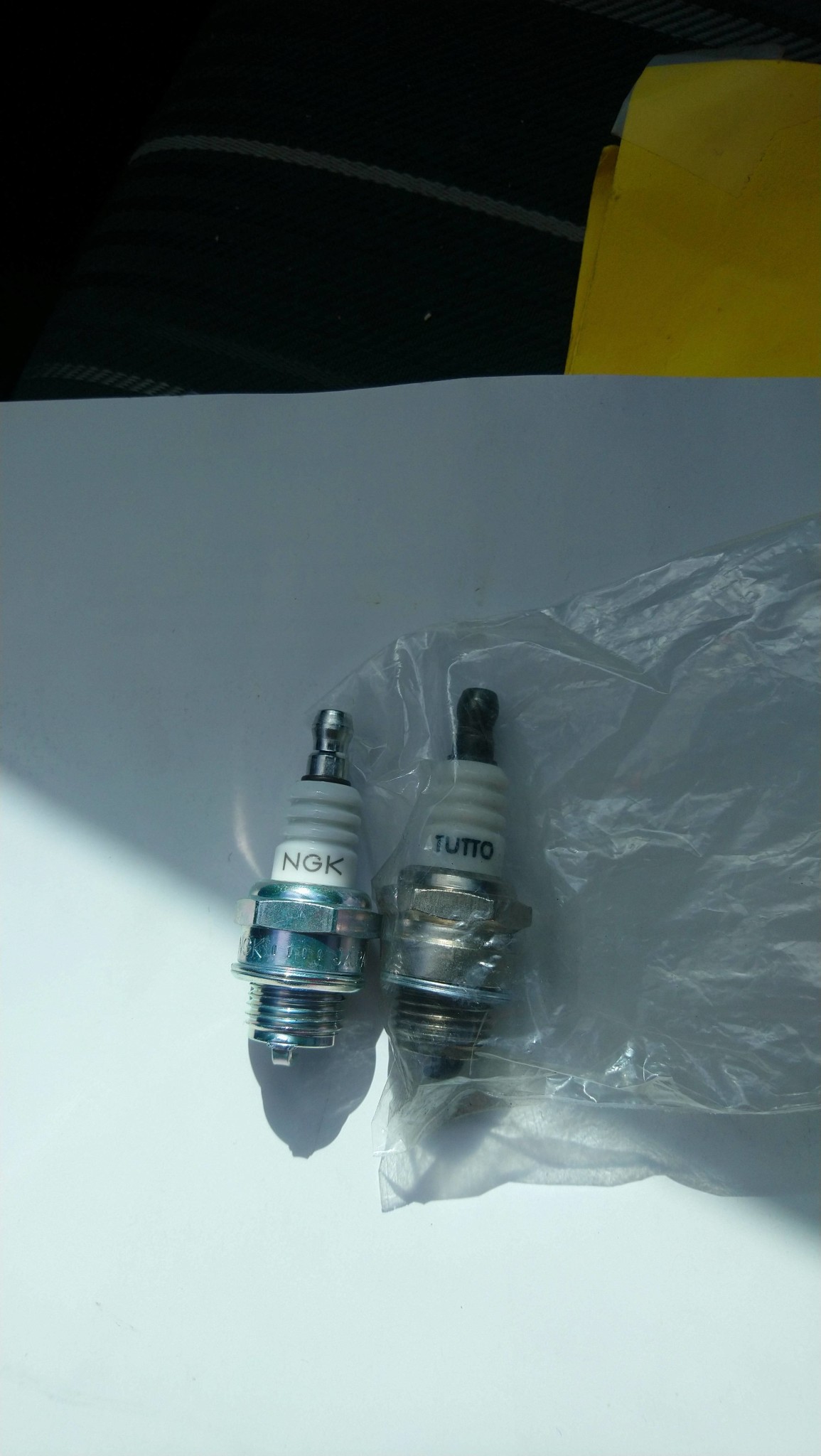

NGK inköpt.

F fredand44 skrev:
NGK inköpt.
Ska bli kul att få höra skillnaden..
(y)

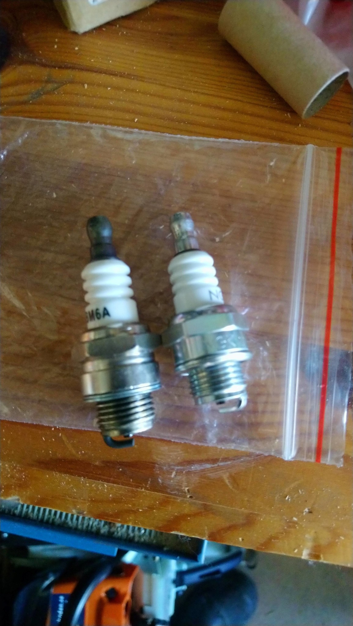

Attans, på okq8 tyckte både jag och expediten att det såg ut som om det skulle passa. Men när man tittar på stiften noggrant så är det granska stor skillnad.
Kan det vara lönlöst att testa med detta nya stift? Två olika tändstift ligger på ett träbord, det ena med tydliga användningsspår och det andra ser nytt ut.
Kan det vara lönlöst att testa med detta nya stift? [bild]
Satte i båda stiften och tänkte kolla om det kommer gnista, men inget gav gnista. För att testa detta måste kanske stiftet ändå ligga mot godset?
Mvh
Fredrik
stiftet passar.
Men måste ligga emot gods.
Eller ha en startkabel emellan. (y)
Sätt i och prova(y)(y)

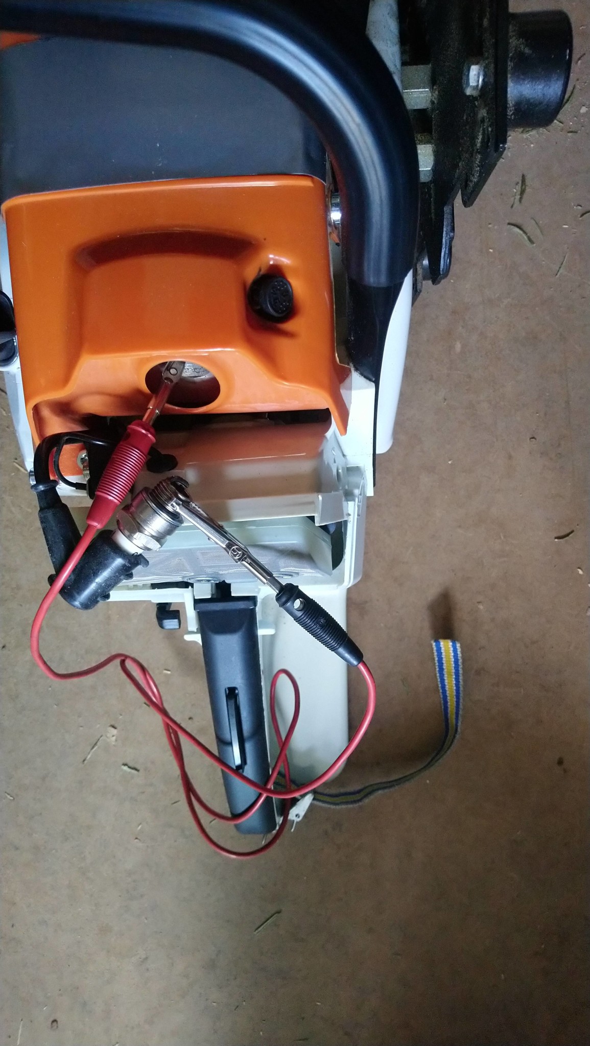

Här kommer lite redovisningar.
1) jag provade båda stiften med en kabel mot godset, jag tycker man ser tydligt att NGK-stiftet ger mer gnista.
Tändstift testat mot motorblock med röd och svart kabel visande gnistbildning, bredvid delvis monterad maskindel.
2) jag satte i NGK-stiftet och drog åt.
3) sen chokade jag och drog några gånger.
4) sen slår jag över till run och drar några gånger.
Men som ni ser tycker jag inte jag får någe liv alls i den.
Möjligen är det lite sämre kompression med NGK-stiftet.

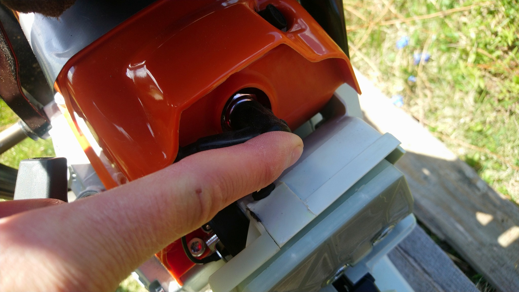

Hanpal
Visar även bild på att hättan på stiftet sitter på.
  • Person som pekar på en fäst hatt på ett stiftpinne i en orange maskindel.
