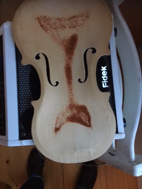

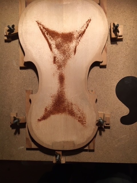

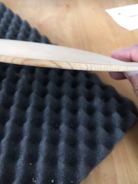

Sicklar bort 2 gram från locket och då blev resonansmönstret så här och samma resonansfrekvens 330 resp 160. Ingen större skillnad tycker jag.. Bestämmer att det är bra nu.

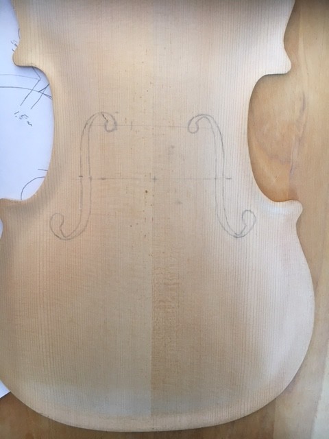

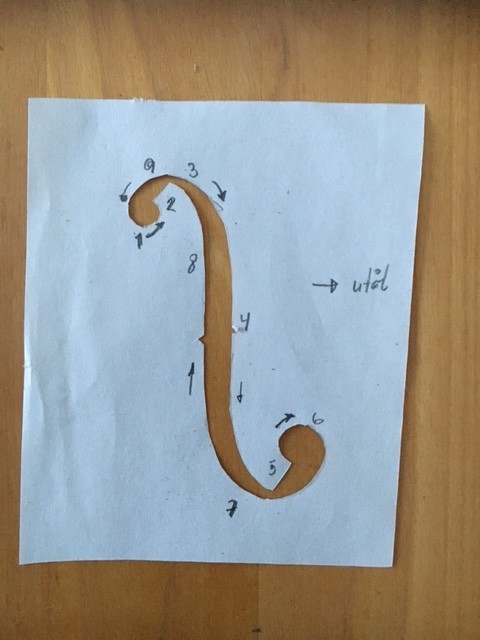

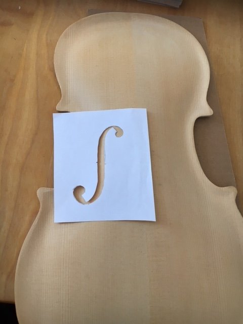

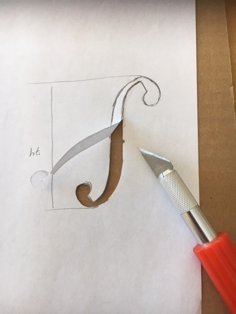

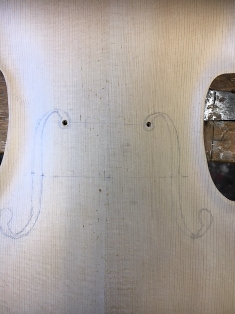

Nästa steg är att fixa de sk F-hålen – börjar med att skära ut en mall.
Var ska de nu sitta?

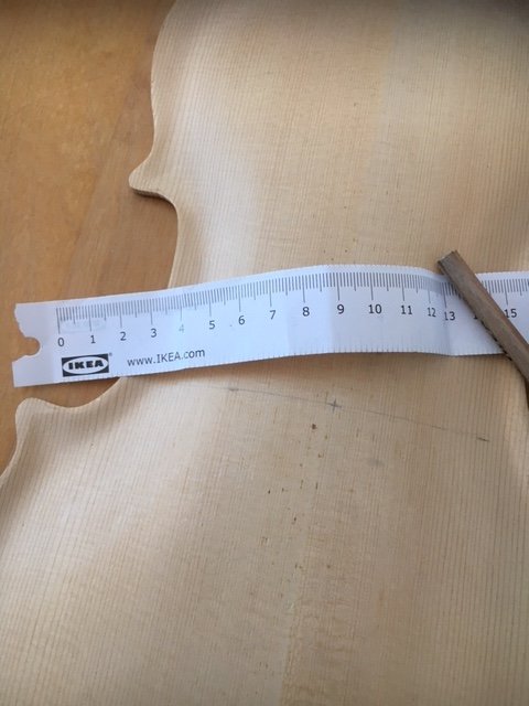

Letar i böckerna och får lite måttangivelser och ritar ut lite hjälplinjer. Har ingen böjlig linjal men IKEA har!
Så där ja nu är det "bara att borra" och ta fram lövsågen.
Såg någonstans att sågningen skall ske i viss ordning för att inte smala tunna delar ska brytas av - återkommer.
För kallt för att såga så jag funderade istället. Letade i alla böcker efter intruktioner om sågordning av F- hålen men hittade inga.
Vad tror ni om att såga så här. Börja vid 1 går över vid 3 till andra sidan sen köra runt för att åter korsa på slutet. Besvärligast vid 5 -6 antar jag. Finns någon bättre lösning för att inte riskera att bräcka det tunna materialet på känsliga ställen?

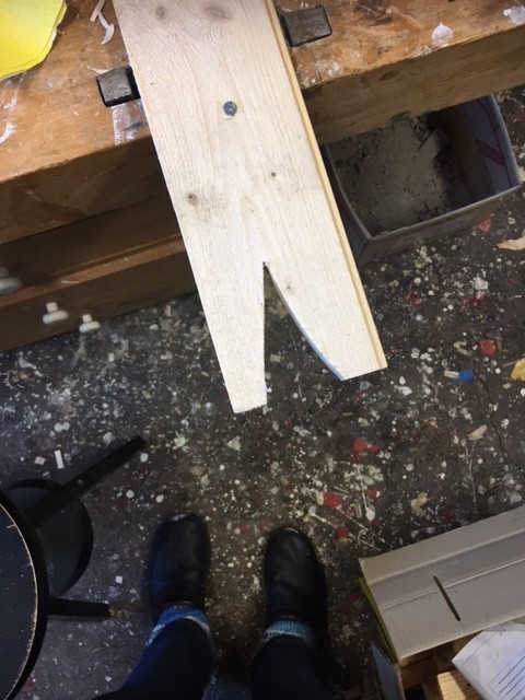

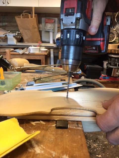

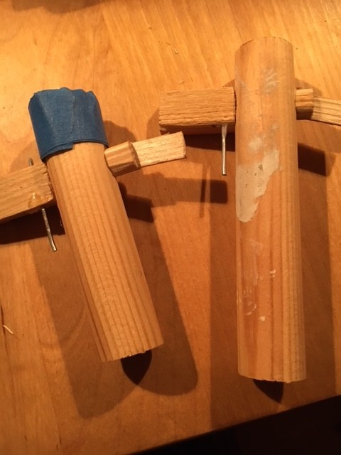

Började med att göra ett sågstöd som jag sett på någon Youtubefilm från slöjdlärare.
Sen borrande av två hål för lövsågsbladen. Läskigt men det gick bra!

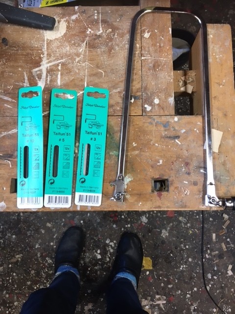

Fram med den nyinköpta lövsågen och tre olika bladstorlekar

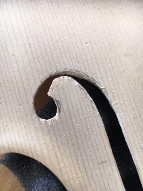

Det här är det absolut läskigaste hitintills. Man måste ha det finaste bladet och det är otroligt skört. Ett enda misstag och man får göra om alltihop. Fick lite urslag men det höll sig inom marginalen. Otroligt viktigt att såga i rätt ordning (se ovan). Här har jag skurit lite men framför allt filat så att det börjar likna nåt.

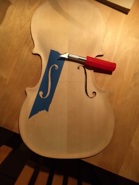

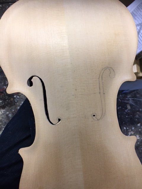

Fixade inte att såga andra f-hålet direkt. Gick tillbaka till mina porrtidningar – ja alltså Fine Woodworking. Hustru kallar det för träporr – har svårt att förstå varför!
Där finns ett gäng som älskar blåtejp särskilt för att märka ut olika svåra fogningar.
Jag gör alltså om det hela och får fram följande underlag för nästa sågning. Fördelar är att det finns en kant att följa och att flisning motverkas. Har inte sett denna lösning i någon bok eller youtubefilm – det kanske inte fanns blåtejp på 1700 talet?
Samlar mod och minskar darrhäntheten med känt recept. Det är ju lördag (söndag säger hustru för det är ett nytt avsnitt av den ”tunna blå linjen”.
Skål!

Jo det är ju också en fördel med att skära ut blåtejpen - det blir en liten ritsskåra! Törs dock inte såga exakt långs linjen men om det börjar flisa stoppas det ju av ritsen som kniven gjort!A ArneTW skrev:

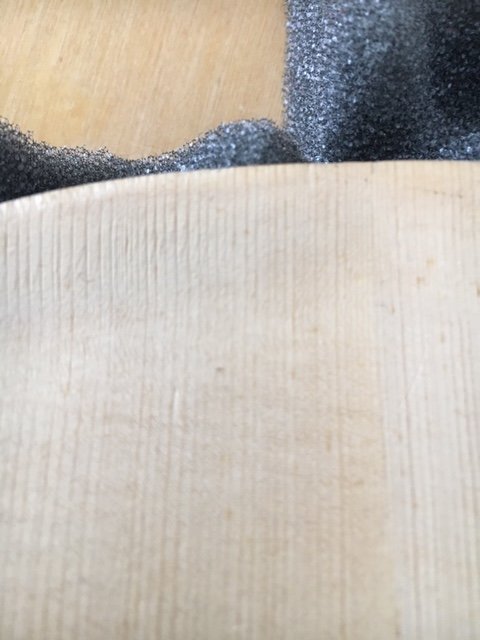

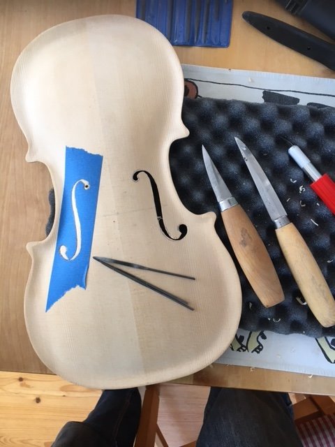

Aldrig trodde jag att jag skulle få användning för dessa filar men nu är de räddningen! Ni ser dem på locket som streck.
Se här hur flisningen ser ut och hur bsevärligt det är att skära tvärs fibrerna som har mycket olika hårdhetsgrad om det är sommar eller vinterved!
Trodde att locket var förstört!!!! Läste dock mina böcker och då är det som tur är så att man ska tunna ut träet runt f-hålen så dessa urslag kommer att fixa sig! Saved by the bell!
Jag filar på!!

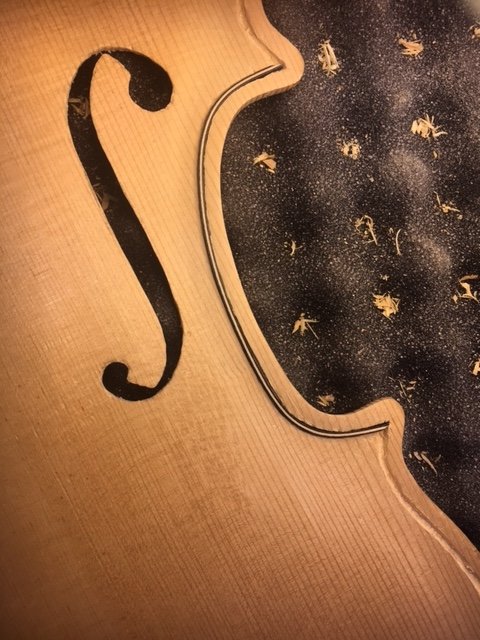

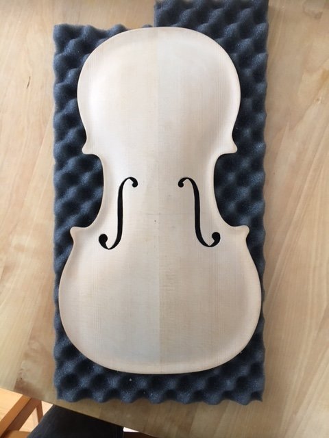

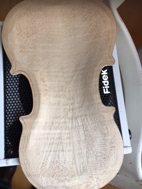

Nu börjar det se ut som ett fiollock men den lövsågningen var nog det värsta hitintills – ren ångest. Om det blir någon mer fiol ska jag såga ut den här strukturen tidigare i processen.
Dock ganska kul med f- hålen sen, när det börjar bli symmetri. Nu kommer ens eget formsinne med i arbetet och faktiskt får man egna ideer om hur kurvorna ska se ut när man sitter där och filar i oändlighet. En utbildad fiolbyggare skulle kanske skratta men så här tycker JAG det blir snyggt.
Intressant är hur resonansfrekvenserna ändras när f-hålen kommit dit. 5 resonansfrekvensen sjönk till 280 Hz (från 320) den 2 a (160Hz) fick jag inte fram alls tror jag. Ett liknande mönster fick jag vid 264 Hz.

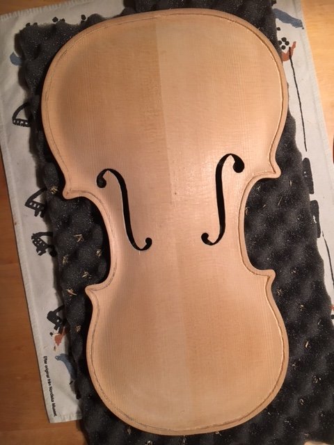

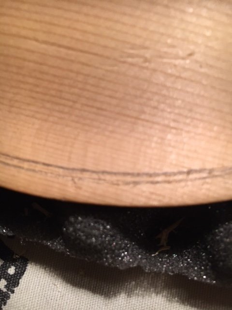

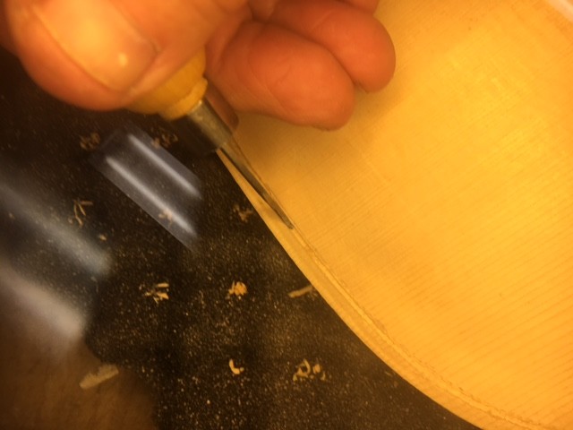

Börjar med att göra de två ritsarna runt hela locket med ca 4 mm avstånd från kanten och med 1,5 mm mellanrum. Har försökt få till ett dubbelritsverktyg men det funkar med två olika hembyggda ritsar tror jag. Blåtejpen är för fininställning av avståndet.
Här har jag ritsat och fyllt i med blyerts det var dumt gjort! Bluddrar till det hela. Ritsarna blev inte så bra särskilt tvärs fiberriktning. Måste förbättra och göra skärande spetsar.
Sen ska jag med kniv skära ner ca 2 mm i varje rits och därefter ta bort träet mellan för att få ett spår där ådern ska ner.
Enligt böckerna ska man ha en rundad knivspets för att säkert skära igenom tvärveden. Man ska börja skära i mellandelarna så det är väl bara att sätta igång. Spåret ska vara 2 mm djupt närmast kanten och ca 1,5 mm i den inre fåran.
Normalt gör man det här jobbet innan man gjort det sk hålkälet dvs det lilla dike som finns innanför kanten.

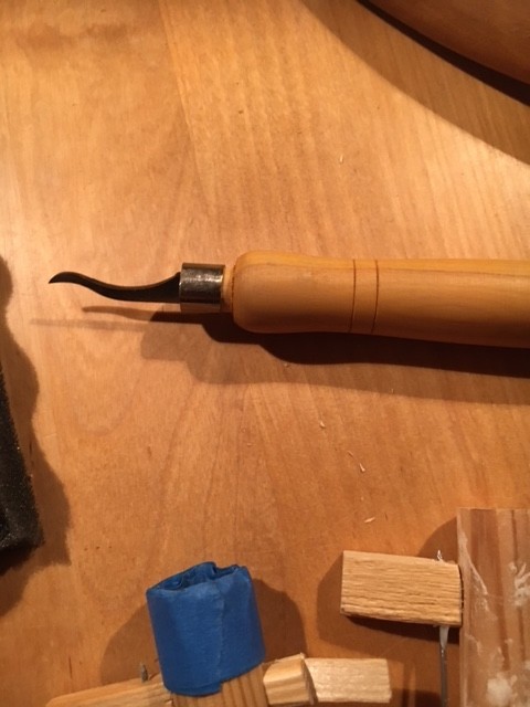

Här är verktyget för att ta bort trä mellan skårorna. Har naturligtvis fått anpassa det till rätt grovlek för den ”åder ” som jag har (1,5 mm).
Kan bara inte förstå hur jag ens kunde tänka tanken att göra detta med en typ Dremelfräs. Det är bara att karva på. Här är det första halva spåret gjort. (jobbar fortfarande i köket men det blir ju så lite spill att det inte märks ens för hustru som nog befarade att det skulle bli som när jag täljde skedar i somras). Inte helt nöjd då jag fått lite urslag - kan fixa det då jag har lite material att ta bort längs kanten.
Fortsätter med resten och återkommer när det är klart för limning.

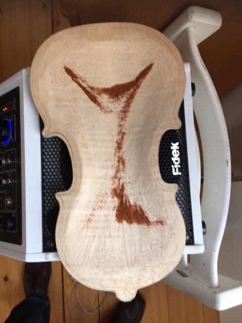

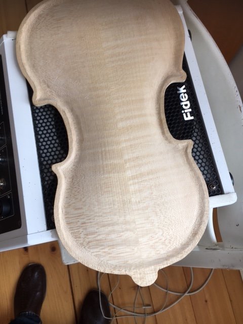

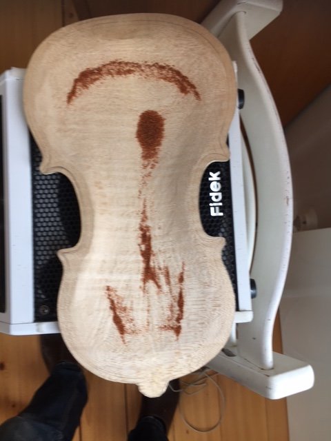

I väntan på det går jag över till bottendelen som ser ut så här just nu.

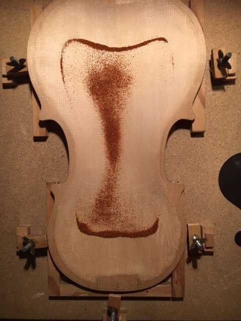

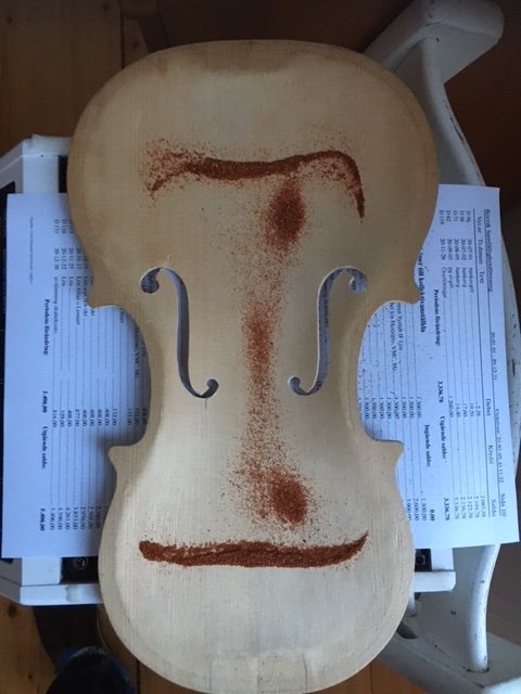

Den har resonansfrekvensernaför 2a, 211 Hz och för 5e, 413 Hz. Det innebär att de har precis en oktav mellan Giss tonerna helt perfekt - nästan trolleri (eller kanske kvantfysik).
Mönstret ser ut så här. Fick dock börja med att dammsuga ur högtalaren som fyllts med paprikapulver vid den senaste övningen med locket som ju läckte via f-hålen.
Ser bra ut och liknar ju lockets mönster men det är ju mycket jobb kvar.
Botten ska ligga ca en ton, ca 38 Hz, högre än lockets E alltså Fiss (bara ett halvt tonsteg mellan E och F) för att efterlikna de bästa fiolerna från Cremona. Ska alltså karva bort trä så att bottnen sjunker ett tonsteg.
Nu är ju ett problem att lockets resonansfrekvens sjunkit en bit när jag tog bort för f- hålen (till tonen C) men när jag får dit basbjälken ska den återställa det till ursprunglig resonansfrekvens enligt böckerna. (Det här var nördigt)

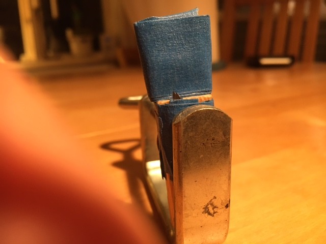

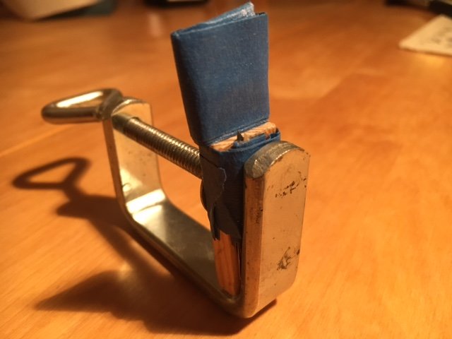

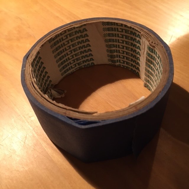

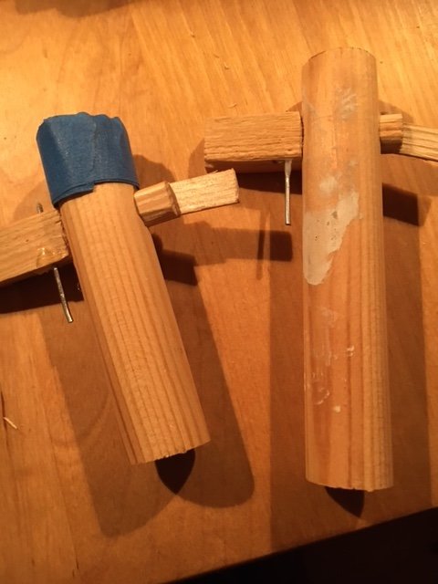

Har nu tillverkat en dubberits av två knivblad med en tunn plåt mellan och mitt favoritmaterial - blåtejp. En träbit för att få avståndet till kanten med blåtejp, förstås, som finjusterare och en vanlig liten skruvtving att hålla ihop allting.
Funkar utmärkt på träbitar. I morgon efter en god natts sömn ska jag ge mig på fiollocket!

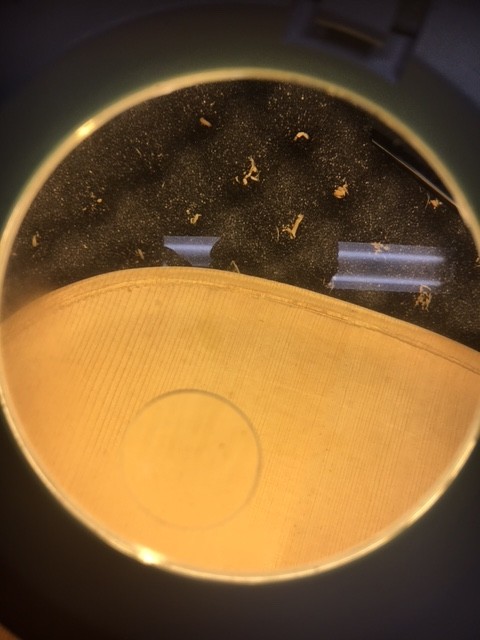

Här försöker jag karva ut spåret med specialverktyget. Den olika hårdheten mellan vår och höstved är ett stort problem vid detta arbete.
Läser med oregelbundna intervall i mina lånade fiolbyggarböcker om hur man ska göra i olika moment. Nu läste jag att man ska limma in ådern i mellandelen innan man karvar ut resten för att inte förstöra hörnet. Därför nu första ådern på plats.
