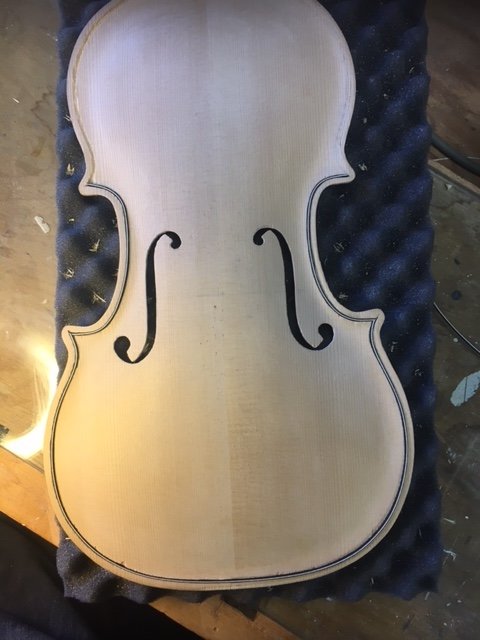

Det går långsamt fram men det går ändå fram. Kan inte sitta särskilt länge och karva spår och idag har det blivit några cm till. Båda mittdelarna av ådern på plats och det mesta av spåren i övrigt klara.
Man blir säkrare och säkrare på handen men långt till perfektion!

Inte säkert att perfektion är nödvändig. Stickan i sig har raka kanter och maskerar små ofullkomligheter. Det du lagt i redan ser mycket bra ut.

Jag hoppas du har rätt och tack för uppmuntran! Studerar numera alla fioler som kommer i min väg och då ser man vissa ofullkomligheten om man går in för det!

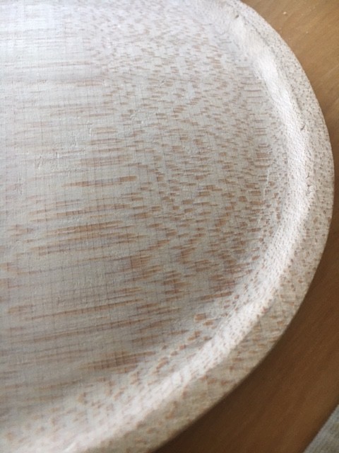

Förmiddagen karvarpass redovisas här. OBS urslaget nere till vänster (många svordomar blev det när jag slant) - kommer att fixa sig när jag slipar ner kanten några tiondels mm mot slutet..
I stort börjar jag få fason på arbetet. Den stora omställningen är det lilla formatet! När man äntligen kommer på att det är mycket små bitar trä som ska bort varje gång man kommer med kniven och man jobbar med förstoringsglas så blir det enklare och flyter på.

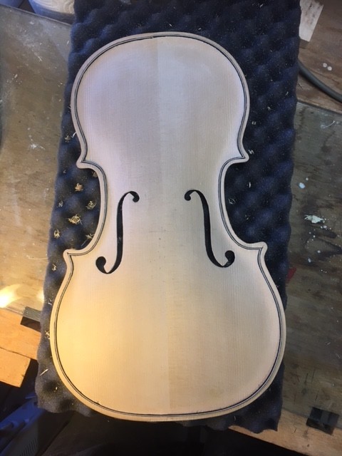

I eftremiddag räknar jag med att lockets åder är klar för limning runt om!

Då måste jag besluta mig för vilken limtyp som ska användas - väljer mellan varmlim, kallt varmlim, vitlim, polyuretan och epoxi. Tror det blir varmlim - som ju är det proffsen använder.

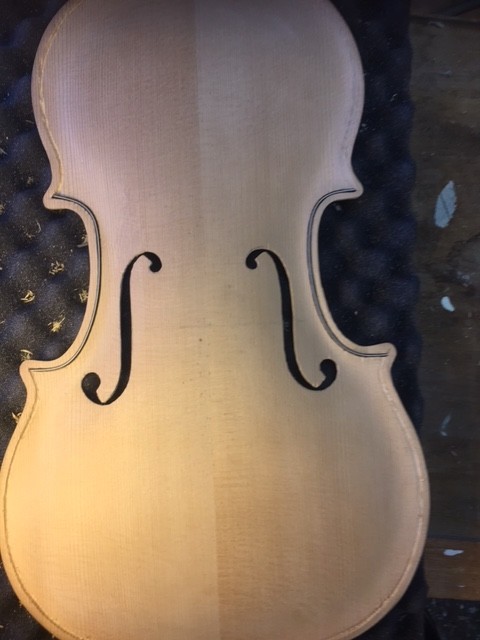

I alla fall fick jag lite tid nu på eftermiddagen och karvade in resten av ådern i locket. Återstår att limma ådern och att med skölp fixa till nivåerna och förhoppningsvis få bort lite urslag - kanske lite sandpapper trots allt?

På slutet blev jag rätt bra på det här om jag får säga det själv. Man kommer på hur man ska luta olika knivar för att få bäst kontroll. Nu skall samma sak göras på botten som har ett tydligt hålkäl. Jag ska skära in ådern precis där kanten lutar inåt - detta arbete gör man enligt böckerna innan man gröper ur det där diket - hålkälet. Nåväl lönn är enklare att skära i än gran så det ska väl gå.

Har också börjar gå ifrån det där med att ritsa. Lika bra att skära med kniv direkt på fri hand. I förstoringsglaset ser man minsta avvikelse. Nästa inlägg får bli en uppdatering av hela bygget för att se hur jag ligger till!
