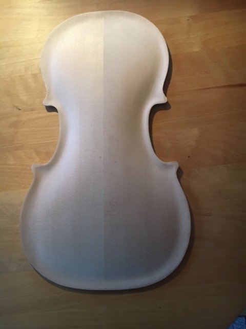

En nära vän avled för en tid sedan och det visade sig att han hade börjat bygga på en fiol men inte hunnit klart. Jag fick frågan om att färdigställa detta projekt och kunde naturligtvis inte tacka nej! Jag spelar fiol så jag vet i alla fall hur den ser ut i stora drag. Hur svårt kan det vara? Jo det kan det!
Har nu ägnar ett par månader åt att titta på fiolbyggarvideos (hustru kallar det fiolporr) på YouTube och lånat alla böcker i ämnet på bibblan - fick hämtas i källarlagret.
Möbelsnickare brukar hävda att ett projekt med 90 graders vinklar är svårt och att alla avvikelser från detta gradtal ökar svårighetsgraden logaritmiskt. Fiolbygge tycks vara som båttillverkning - vinkelhake är inte särskilt användbart även om det finns tillfällen även för detta verktyg.

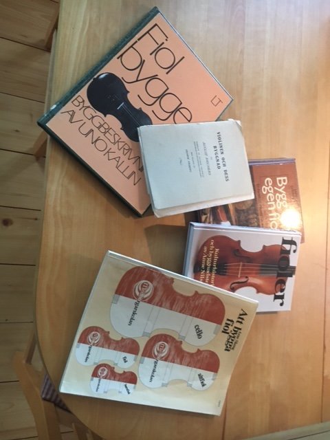

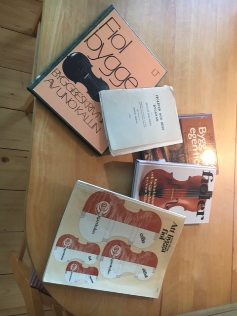

Här är några böcker som jag läser. De intressanta är att alla författare anser sig ha rätt fast på olika sätt. Det är bara att välja vad som passar en själv.

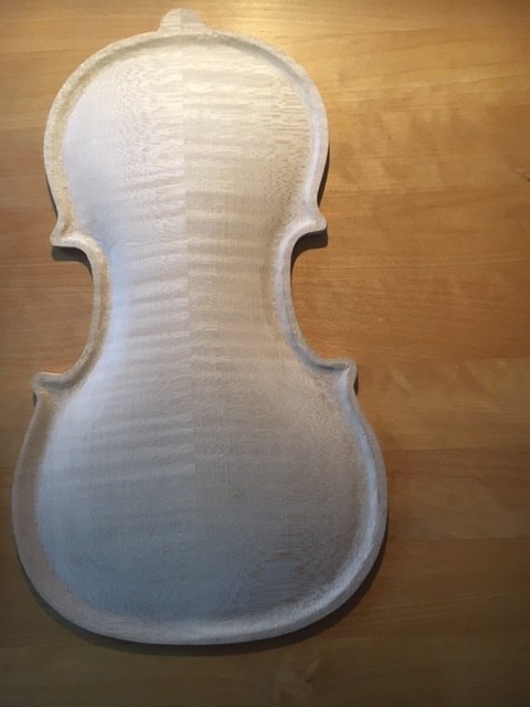

Lock i gran nästan klart, botten i lönn och form för sargen.

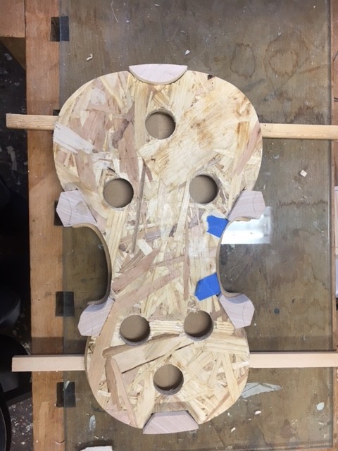

Fiolbyggare mäter hela tiden olika mått och jag har ägnat många timmar åt detta. En Strad (man har ju hajat klyket) ska ha en längd i kroppen men mitt övertagna lock är 5 mm för stort? Hur kan det komma sig? Formen som man bygger sargerna på har rätt mått – fattar inte hur det här går ihop. Fattar någon annan?

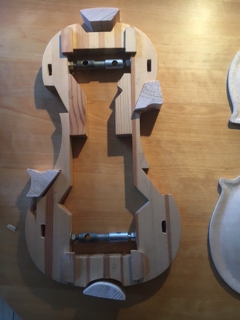

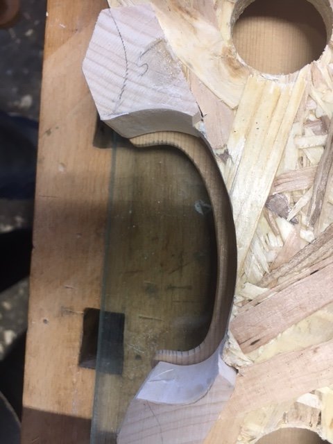

Jag får helt enkelt bygga en egen form som passar locket. Normalt gör man sargen först och mäter efter den hur lock och botten ska se ut. Här den nya formen med äntligen påklistrade (med varmlim) klossar på vilka sargen sen ska limmas ca 1,2 mm tjock. Under ligger locket och nu är överskjutet rätt. Min fiolmodell får heta Stradivarius 1720 variant Hasse.

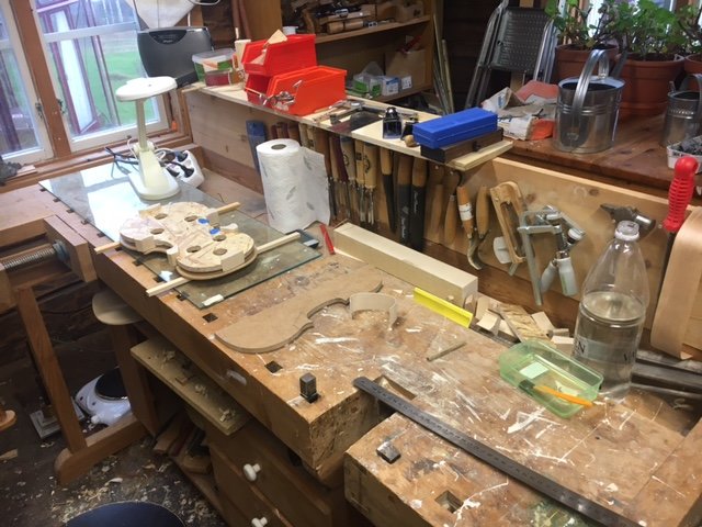

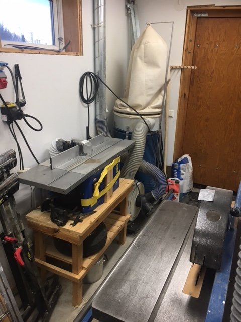

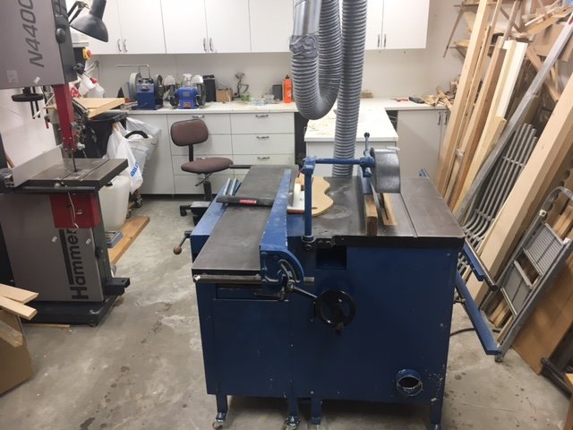

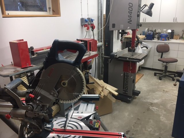

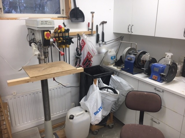

Sen måste man ha en massa verktyg som inte finns i min vanliga verkstad som trots allt är rätt välsorterad. Borde ju kunna använda en del maskiner mm.
Här en bild på början till min fiolverkstad i gamla bykhuset där jag ordnat det som jag redan har.
För ett proffs tar ett fiolbygge ca 350 timmar och minipris till kund 100 000 kronor! Inga stora pengar att tjäna här – tur man har pension. Har nog lagt ner 70 timmar på studier och fixande med verktyg redan nu och har knappt börjat!

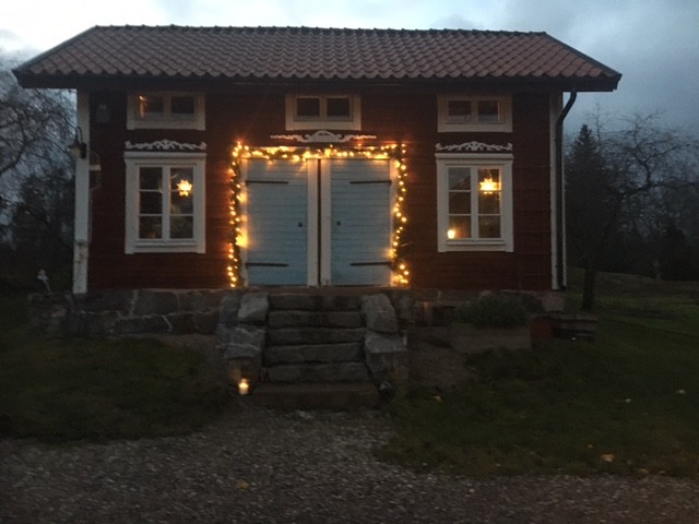

Kom på att det lackar mot jul så här kommer en bild av Bykhuset i julskrud. Jag håller till till höger hustru till vänster - bra ordnat va!

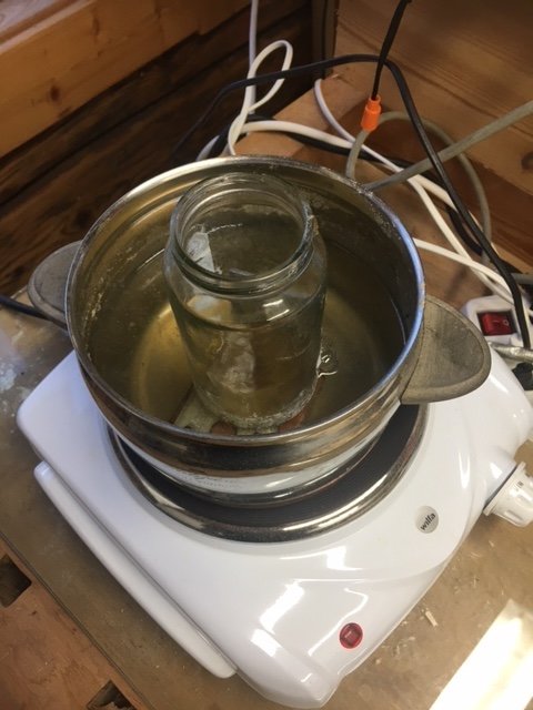

Viktig grej är lim – varmlim alltså. Det fina med varmlim är att det ska vara enkelt att bryta limningen – vilket behövs när man ska renovera eller fixa till ett instrument. En annan är ju van vid vitlim och ibland epoxi så här gäller det att träna. Först till loppisen och handla kastrull och värmeplatta för att smälta limkulorna. Termometer viktigt – max 70 grader på limmet.

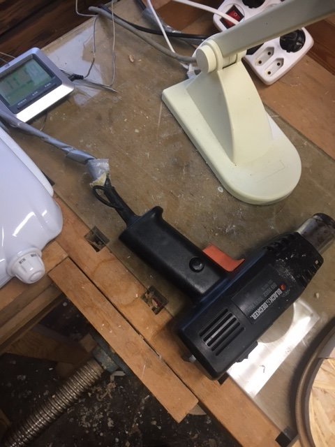

Fram med den gamla värmepistolen – sladden är råttäten men silvertejp funkar – kanske ska förbättra isoleringen något vid tillfälle så att bykhuset inte brinner ner. Träbitarna ska ju också förvärmas innan de limmas ihop.
Iden med varmlin är att använda så lite som möjligt och med rätt konsistens för det som ska uppnås har jag läst. Enkelt för den som kan. Men innan jag fick fast klossarna fast på formen tog det ett antal försök (nu är det bara att hoppas att man får bort dom från formen också när det momentet ska till)! Förvärmning av träbitarna innan limning är viktig. Varför förstår jag inte riktigt men utan den fäster det inte bra (utom som alltid på ytor där det inte ska fästa förstås – därav jobb på en glasskiva).

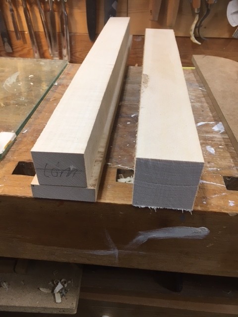

Man behöver flera olika träslag. Lönn (helst tysk) i botten, sarg och snäcka, gran (helst från alperna) till lock mm, lind till delar av sargen, ebenholts till greppbräda mm.
Har ju botten och lock redan så behöver lite av det andra.
Hittade en slöjdarsajt som har lönn och lind i lagom storlek (50x50x500) för 50 kronor styck så det beställde jag (orkar inte räkna ut kubikmeterpriset på det).
Det är väldigt viktigt med fiberriktning – allt ska vara kvartersågat.

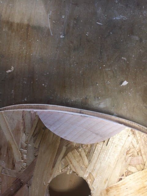

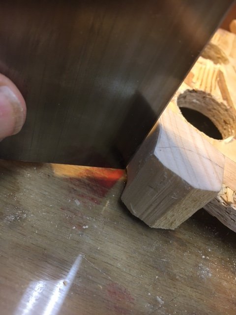

Använd aldrig sandpapper – står det i de flesta fiolbyggarböcker – när jag gjorde klossarna använde jag därför – just det sandpapper. Det finns bara ett ställe på en fiol där en yta ska vara i 90 grader mot en annan – klossarna på vilken sargen ska limmas. Med sandpapper blir det alltid lite rundat i hörnen hur man än gör. Här ser man att det lyser igenom både uppe och nere vilket visar att det är nån 10-dels mm avrundning.
Bara att göra om – nu får vi se om det funkar att få loss klossarna från formen.
