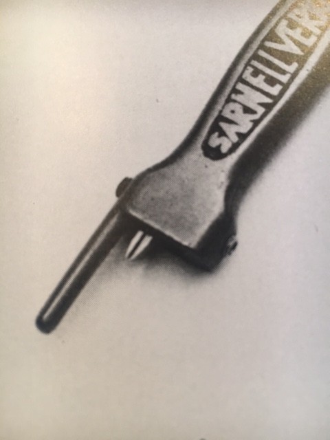

Hittade en bild på en dubbelrits i en av böckerna.

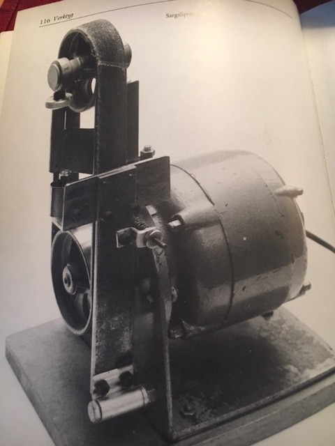

Och också en sargslipmaskin! Precis en sån som jag byggt fast 90 grader vriden. Kul att man kan ligga före någon gång.
