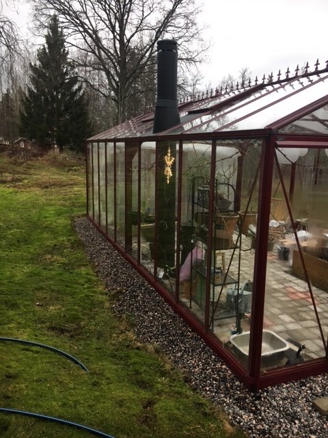

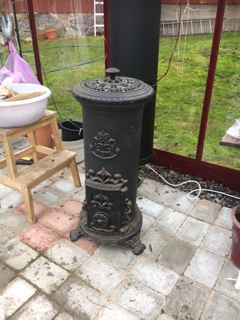

Vi har dock sedan länge en gammal vedkamin från ett av rummen i huset där vi inte vill ha en vedkamin stående i en bod.
Denna kamin ska sättas ut i växthuset för att få trivselvärme säkert två gånger om året.
Växthuset består till stor del av 4 mm tjocka glasskivor varav en måste bort för att en skorsten ska få plats.

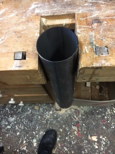

Alltså blev juldagens arbete – installation av skorsten och kamin för att få loss en glasskiva.
Här är resultatet:
Nu har jag alltså en glasskiva 4 mm x 800x650. En sickel är väl ca 100x50 så jag borde få ut närmare 50 sicklar med lite övningsspill från denna skiva. Varje glassickel har 8 kanter att använda så det blir närmare 400 kanter totalt. Men kanske ska man ha några rundade (undrar hur man fixar det)också så det minskar antalet något men det torde räcka för mina behov just nu ändå!?
Har någon erfarenhet av glassickling?

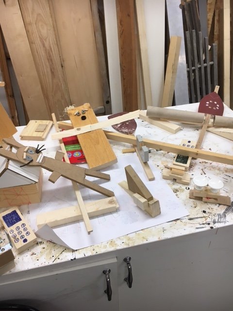

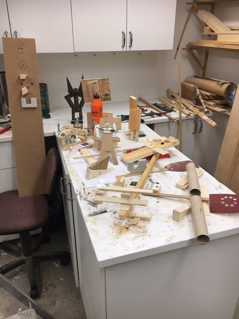

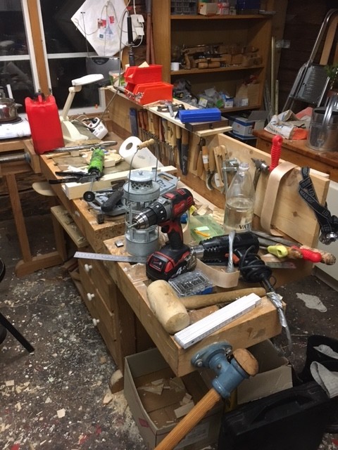

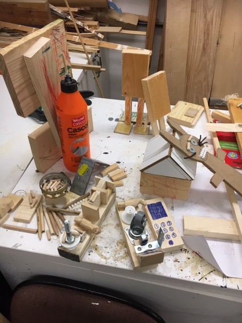

Lite har dock blivit gjort under tiden. Barnbarnen fick nämligen tag i skräplådorna och en flaska vitlim och producerade denna samling. 4 åringen tycker numera att lim är betydligt bättre än spik som tidigare var favoriten.
Det är svärd, telefoner, robotar, oklara manicker med multifunktioner och en del annat som ännu ej klassifierats – 5 åringen förslår att Skalman ska kontaktas..
Fiolverkstan har också gått in i katastrofstatus.
Får börja med att städa undan och återkomma när jag hittat allt igen!

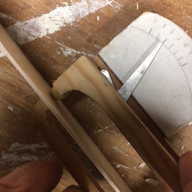

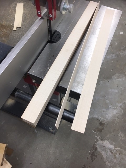

Sargen görs av lönn och här har jag sågat 2 mm tunna skivor på bandsågen med mellanliggande planhyvling.
Nu ska den andra sidan sicklas till en tjocklek av 1,2 mm. Se föregående inlägg om sickling. Har en egenbyggd tjockleksmätare modell Hasse.

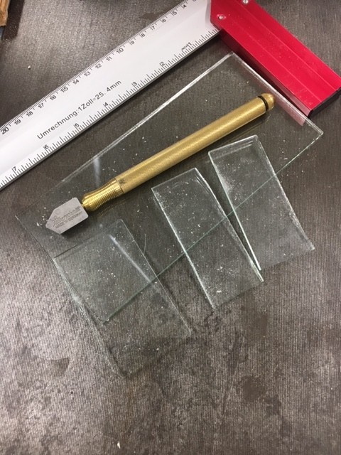

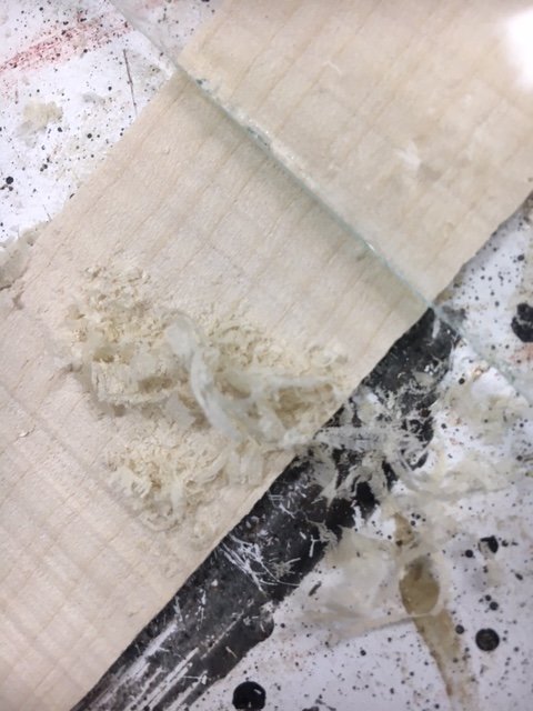

Nu ska här göras sicklar – så fram med diamantritsen och glasskivan från växthustaket. Har en del vana av att skära glas sedan ett tidigare växthusbygge.
Funkar hur bra som helst med mina sicklar i glas! Men de slits snabbt och är inte helt enkla att få till.

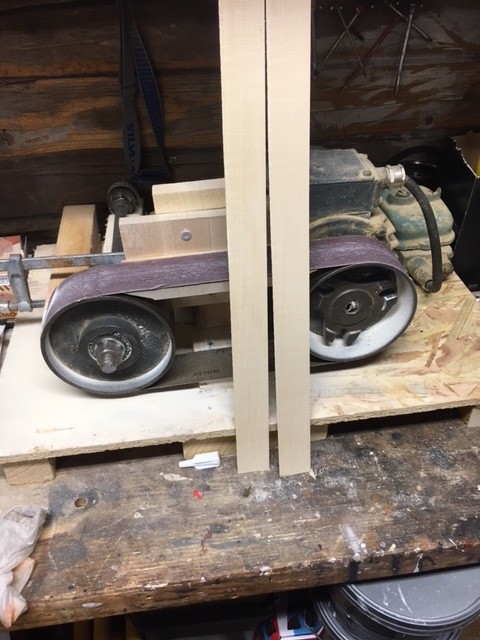

Men jobbigt – tar den enkla vägen via en liten bandslip som jag byggde innan jul
Nu är de 1,3 mm tjocka - behövs lite att slipa på i slutet.

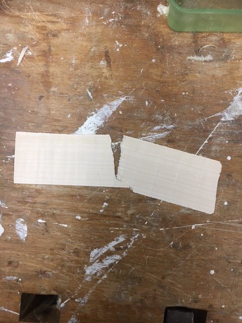

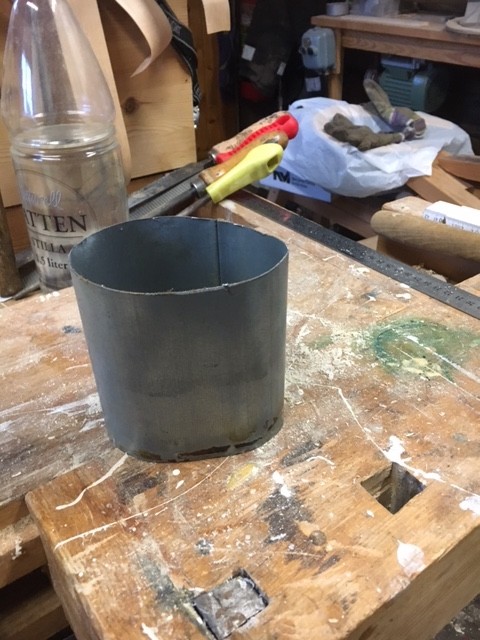

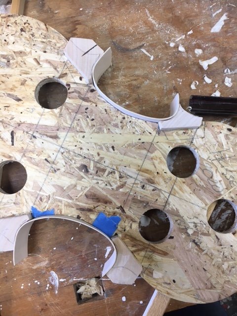

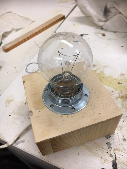

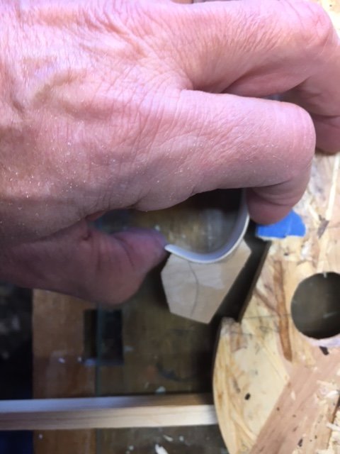

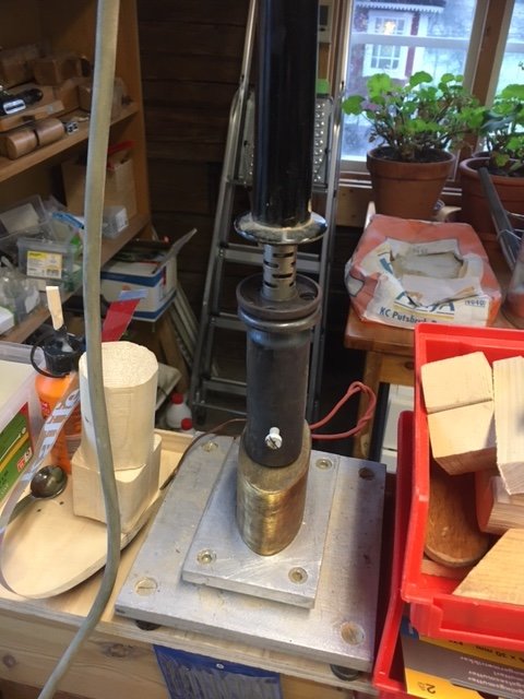

Nästa grej är att böja till sargbitarna så att de passar på formen. Det finns ju flera sätt att böja trä – i gamla tider använde man mallar som man böjde kring eller så hade man ett slags tänger som man värmde över eld. Numera böjer man runt en uppvärmd stålmall – finns att köpa för så där 3-4 tusen. Inget för mig som bara ska fixa till en halvfärdig fiol. Här gäller det alltså att tänka på egen billig lösning.
Började med att forma en bit spirorör vilket var rätt enkelt.
Sen ska den värmas så att vattendroppar hoppar när de landar – jättevarmt alltså. Försökte med ett upp och nedvänt strykjärn som värmekälla – funkade inte. Försökte med en spisplatta men då tog träramen eld. Snilleblixt infann sig – en vanlig 100 W glödlampa som sätts i spiroröret! Varmt blev det - dock efter rätt lång tid men det funkade inte ändå eftersom massan är så liten och snabbt kyls ner när man försöker böja det blöta träet. Köpte därför lite grövre stålrör för att få till mer tyngd. Har ni försökt forma stålrör med 1-2 mm tjocklek i godset – svårt!!!
Funkade inte för mig.

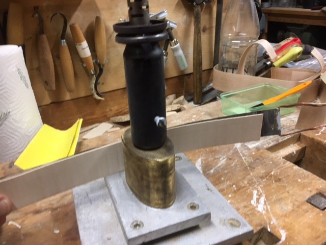

Men turen står den djärve bi – vid genomgång av en gammal källare innan jul hittades denna manick. Okänt hur mycket watt den drar – men säkringarna gick de första försöken men hade då också ett 2kW värmeblås igång i verkstan.
Fungerar helt perfekt med byte av säkring. Nu ska här tränas.
Här några första exempel! Men sen gäller det exakt passform.

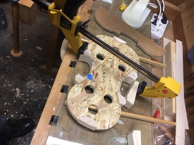

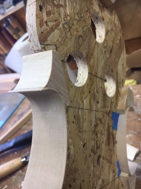

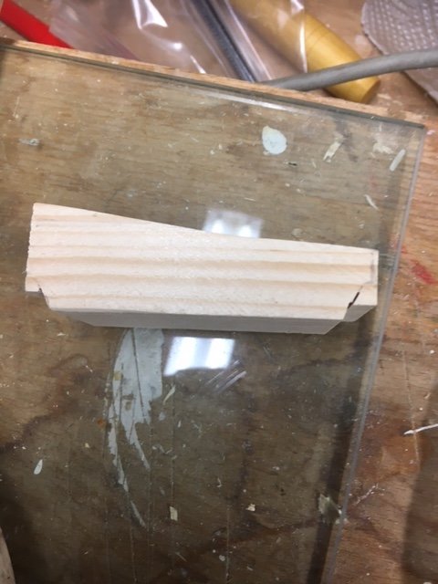

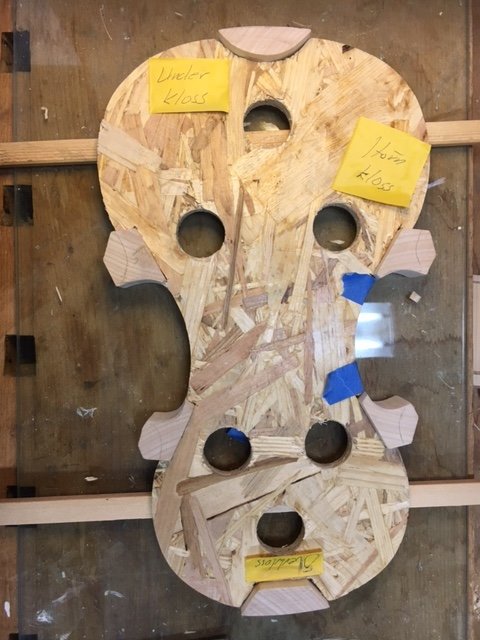

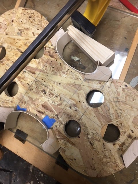

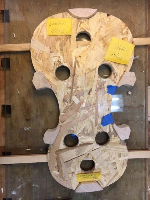

Mens jag tränar på att böja sarger görs formen klar med sina klossar på vilka sargen skall limmas. Har fixat en liten radio tillverkstan för att få lite omvärld i ensamheten – och mitt i filandet tar en mob över USA kongressen. Om fler byggde fioler skulle världen vara bättre. Klossarnas benämning syns kanske på tejpbitarna. Och här har inget sandpapper fått vara med.

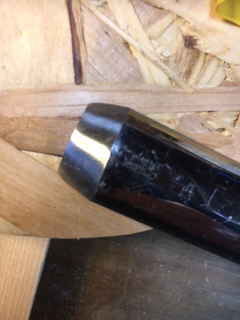

Istället används filar och skölpar eller om man är profsig klossjärn som har den fasade kanten på insidan istället som här utsidan.
Allt i 90 grader mot underlaget och rätt höjd nämligen 28 mm längst fram och 30 mm längst bak.
Det gick förresten bra att få bort de gamla klossarna från formen med ett lätt slag med en hammare. Värre när hela sargen sitter på?

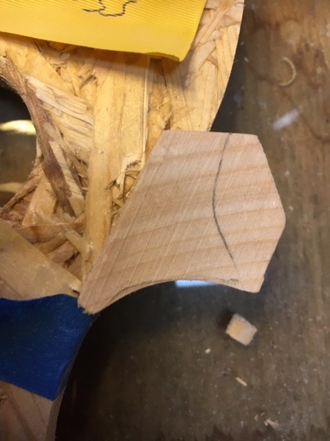

Fiberriktningen i klossarna är också viktig enligt böckerna och här är det gjort enligt all expertis.
Observera att det bara är ena sidan av hörnklossen som är fixad. Detta för att inte hörnet ska gå av innan det stagats upp av sargen.

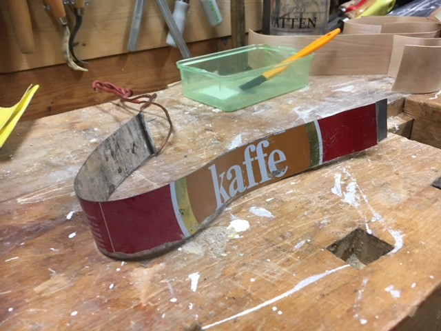

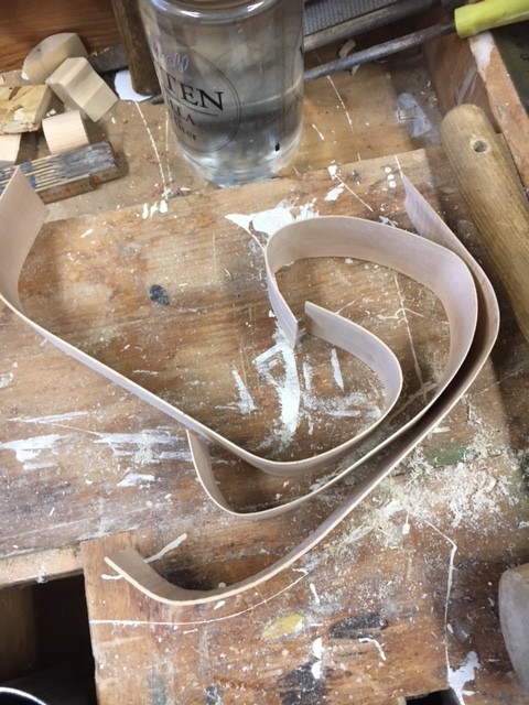

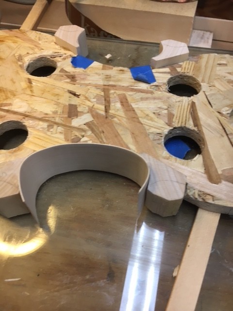

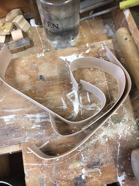

Nu ska jag efter träningen böja till de riktiga sargerna. I lådan med fiolgrejer från Hasse låg denna grej.

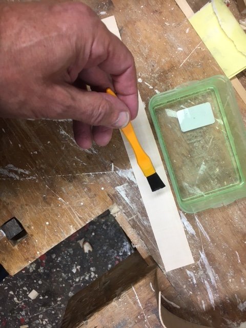

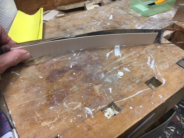

Ni som är lite äldre kommer ihåg när man kunde köpa kaffe i plåtburkar. Den här remsan är från en sådan och är ett viktigt redskap vid böjningen. Kostar några hundra att köpa så den här får duga.
Viktigt hur man blöter sargbiten. Prövat lite olika sätt och har funnit att det bästa för mig just nu är att pensla vatten på den sida som ska vara mot det varma järnet. Vattnet är mycket till för att inte bränna träet.
Nu gäller det att få till det exakt enligt formen – inga spänningar är tillåtna då det kan påverka tonen. Man ska ju inte heller bryta av den 1,2 mm tjocka sargen
Här börjar det arta sig.
Nu fortsätter jag med resten och återkommer – när det är klart - om det bir det?

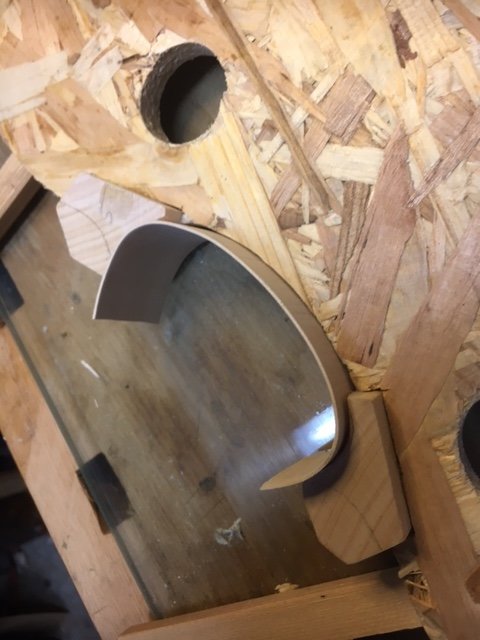

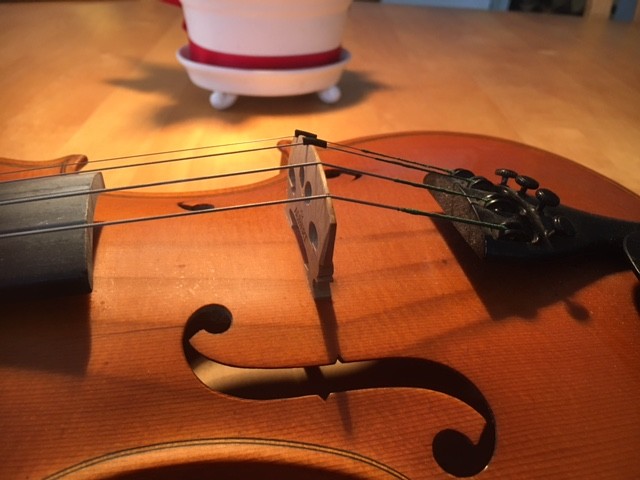

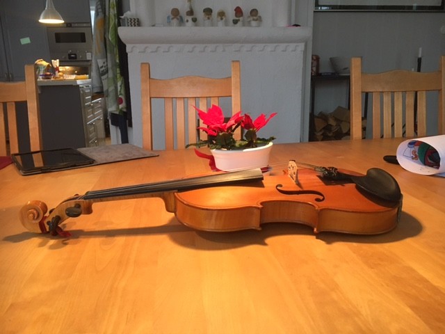

Det tar sin tid att få till sargerna. Tänkte bara visa och benämna fiolens delar under tiden ifall ni som inte spelar undrar.

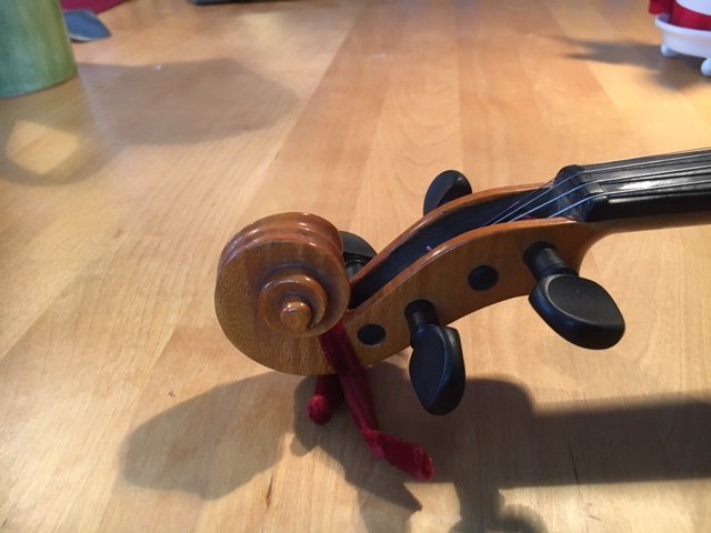

Den här fiolen fick jag av en spelkompis- Birger - i mitten av sjuttitalet. Jag tror det här är den andra fiolen han byggde – han var riktigt skicklig – en speleman från Hälsingland som numera spelar i en annan dimension.
Från vänster snäcka, stämlåda, greppbräda, kropp, f-hål. stall, stränghållare, hakstöd.
Nu när jag bygger en egen fiol förstår jag hur fin present jag fick då.
Här bilder över fiolens olika delar.
Det här är snäckan med stämskruvar. Blir en utmaning!
Stallet, stränghållare, f-hål och greppbräda

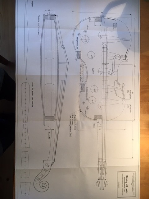

Ritning från en av böckerna här finns alla mått man behöver!

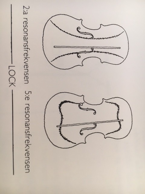

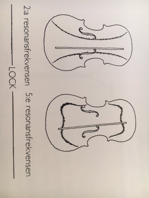

En fiol/violin är ju en ganska enkel grundkonstruktion – en resonanslåda med strängar som sätter lådan i svängning som sen förmedlar ljudet.
Hela grejen för ljudet/tonen är ju hur resonanslådan utformas. Här finns mycket magi med i spelet (vits). Det finns fiolbyggare som går ut i skogen och lyssnar på trädens ljud när man bankar på dem och sen fäller, sågar och torkar virket i minst 5 år och sen finns det såna som jag som tar vad man har. Ingen vet egentligen hur Stradivari och hans kompisar i Cremona gjorde så man får väl hitta sin egen modell.
Det jag lärt under några års snickrande är att alla ställen där träbitar sätts fast i varandra är viktiga så det satsar jag på!
Sen ska de olika delarna i lådan lock, botten och sarg stämmas ihop – återkommer kanske till det om jag kommer så långt.
Så här ska sågspån fördelas på locket om det är någorlunda rätt när man sätter det i svängning!? Blir en intressant resa!

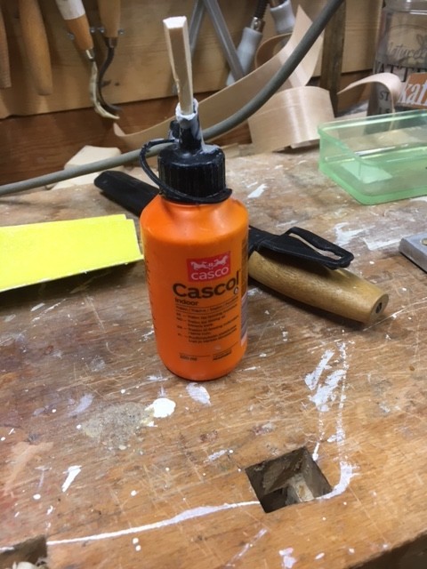

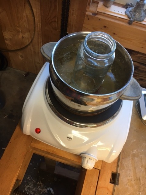

Men nu limmar vi igen! (Jo jag har limmat förut men ni ska slippa se alla misslyckanden) Besvärligt att få till pressen jämnt i hela fogen. Satsar på vitlim – helt ok enligt experterna – denna limfog skall aldrig öppnas. (har redan prövat vitlim en gång och den limningen gick åt skogen så jag fick börja från början eftersom jag inte kunde lösa upp fogen – ingen pinsam bild på det dock). Dock ser jag att sandpapperet har listat in sig igen – omöjligt att bli av med!?
Nu nästa försök.
Hur får man press på hela biten?
Såg på youtube denna modell så jag gjorde förstås en själv.
Har kanske lite stora tvingar men man tager vad man haver.
Så där ja nu är det bara att vänta ett dygn till limmet har härdat.
Fort går det inte – bra träning för tålamodet!
Håller tummarna för att det går bra denna gång.

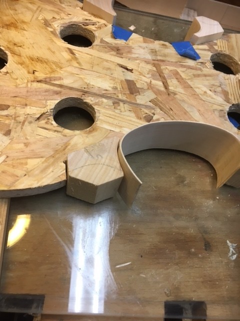

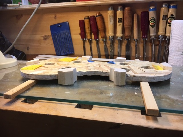

Limning helt OK! Båda mittbitarna sitter nu där de ska.
Nu går jag vidare med övriga sargdelar. Men först formning av mittklossarna – tungan rätt i mun – jag orkar inte börja från början igen. Första hörnet någotsånär bra.
Så händer det igen – klossen som jag jobbar med lossar från formen.
Bara att värma lim och limma fast den igen. Vilket ju tar en halv dag innan limmet härdat.
Får hjälpa hustru att jula av istället!
