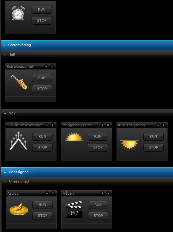

När man skapar en scen kan man ju ange vilket rum den ska tillhöra. Finns det något syfte förutom struktur med detta? Kan ju vara så att en scen påverkar flera rum
Det som saknas är ju en funktion som skapar en array eller motsvarande med referens till alla tidigare instanser, eventuellt inklusive den aktuella. Men sceneID fungerar ju inte, för alla instanser har ju samma sceneID.
Värt att notera, så att man inte blir förvånad eller något: När man trycker SAVE på en scen så görs det alltså kill på scenen. Dvs sparar man så kommer man garanteras att köra den senaste, så att man inte blir förvirrad av vad jag skrev ovan.
Bara struktur, jag har de flesta av mina "automatiska" scener i ett rum jag kallar Scener, för att bli av med dom :)
http://i.imgur.com/cY6FX8g.png
dhanjel skrev:
[länk]
Varför har du toarullar som ikoner utomhus?!
Lustigt att du har gjort exakt likadana ikoner som jag för soluppgång/-nedgång!
Vi måste gått på samma designskola tror jag bestämt!
Hittade ingen vettig ikon, och tänkte skit samma :)
