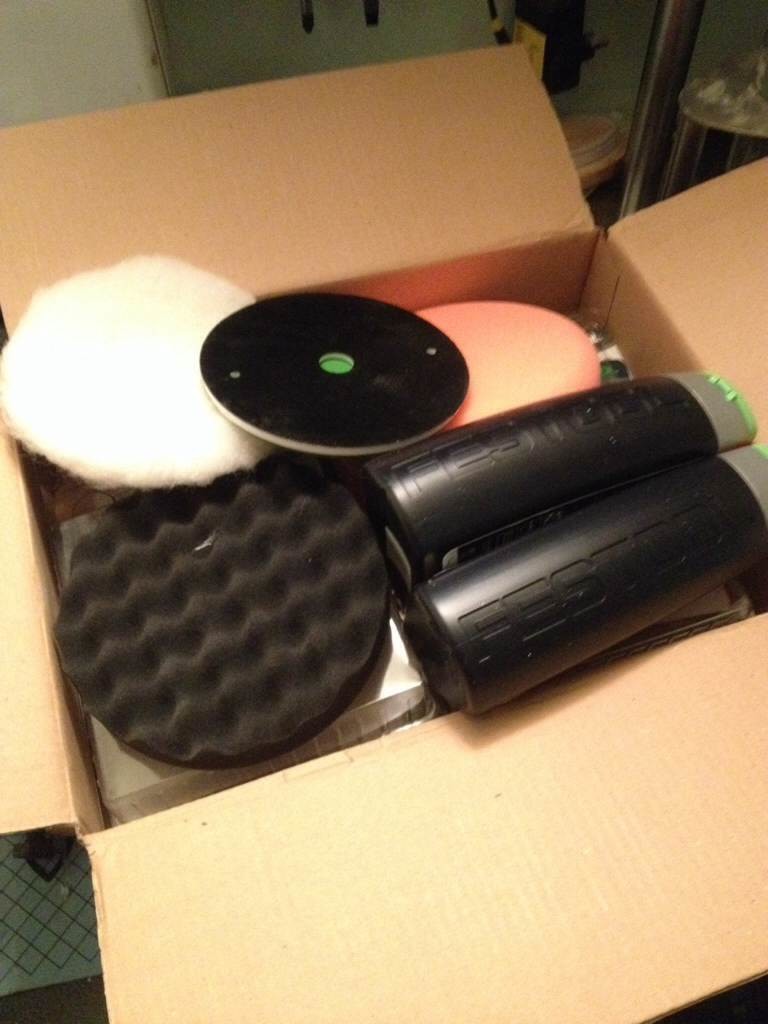

Då skall vi se... Sitt ner och se till att frun med kontokortet inte ser detta...
Polerplatta: PT-STF D150 MJ-FX
Orange svamp, medium: PS-STF-D 150x30-M-OCS/1
Svart svamp, "våfflad-mycket fin": PS-STF-D 150x30-SF-OCS/1
Lamull, för slut polering eller grov polering: LF-PREM.-STF-D 150/1
Polermedel: 1-Step MPA 5000/1
Köpte även 1-step 9000 men den är så fin att det är som att polera med en torr trasa.
5000 var lite i finaste laget men det är bra att börja med då det inte är någon risk att man kör för hårt och sabbar lacken det första man gör. Med orange svamp så funkar det på lagom oxiderade bilar utan större problem. Vill man ha grövre avverkning med 5000 medlet så kör man det på lamullen, att det tar hårdare är troligen pga att det håller kvar de slipande kornen. Med svampen så åker de grova kornen iväg rätt snart så det blir bara fin-polering.
Har kompletterat med lite medium och grov polish från Bollnäsbilvård. ca 2000 och 4000 skall deras grov och medium vara.
Vad mer behöver man? En spray flaska med t-röd eller isopropanol för att torka av rester av polermedlet inför försegling eller vaxning. Misstänker att konc spolarvätska går utmärkt.
Sedan försegla lacken. Jag hade fått rekommendationen av kompisar att börja med Menzerna polymer sealant. Det är ungefär som att vaxa bilen med Turtle orginal wax, lite grön vätska, ungefär som hårshampo som man stryker på, låter torka och sedan polerar av. Mycket lätt att använda och håller ca 1-1,5 år med regelbunden tvätt. Det är en 1-komponent försegling så det är inget som heller förverkar lack garantier då den går att tvätta av helt med stark avfettning. Förseglingen la jag på med en svamp och polerade bort med en microfiber trasa.
Förseglingen finns också på Bollnäsbilvård, kostar ca 400kr för en flaska som räcker till minst 3-4 bilar.
Räkna med att det kostar ca 1500kr att köpa tillbehör och material för att börja polera och försegla bilen, men det är lite förslitning och låg åtgång av medel så det blir ändå kanske bara 200kr/bil i materiel. Det dyra är tiden, tog ca 5h att tvätta upp, fixa stemskott, polera och försegla.
