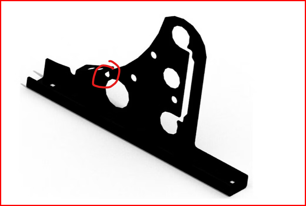

Vände du dom bara av estetiska skäl? Var känslan att skruvarna fäste bra trots att du lossat dom?
Vände dom för att det kändes rätt att göra, kändes fel att inte följa monteringsanvisningarna. Upplevde inga problem med att skruvarna drog dåligt.

När det är rätt monterat och belastningen blir för stor så ska fästet gå av i den tunna biten här. Är infästningen mot takplåten korrekt så brister fästet innan skruvarna lossnar. Sitter de åt fel håll så är väl risken att skruvarna i plåten ger vika innan fästet börjar vika sig eller ge efter på annat sätt.
Metallfäste med cirkel markerad i rött; beskrivet som den tunna delen som ska brytas vid för stor belastning.
Tack för bra svar! Då blir det till vända dom :)

Mejla tillverkaren och fråga. Kanske har de skruvar med större diameter som du kan byta till.

Håller på att montera snörasskydd och av bara farten råkade jag montera fästena felvända. Har det någon betydelse annat än för det estetiska?
Och om jag borde vända dom finns risk att skruvarna ej fäster lika bra i plåten efter att ha blivit uppskruvade och nedskruvade igen?
Dom kommer då även hamna ca 1 cm längre ner pga hålens placeringar.
Du kommer att få en kraftigare lyftkraft på övre skruven än om du monterat enl ritningen. Dessutom så slipper man ju se stöden nerfrån.
Om detta har någln praktisk betydelse beror ju på hur mycket snö du har på taket och hur mycket plåtens friktion mot snön bromsar upp glidkaften som snön skapar.

Enklast är väl att kontakta leverantören och fråga dem, eller?
Nu är fästena vända och rören monterade. Kändes som att skruvarna bet som dom ska.
