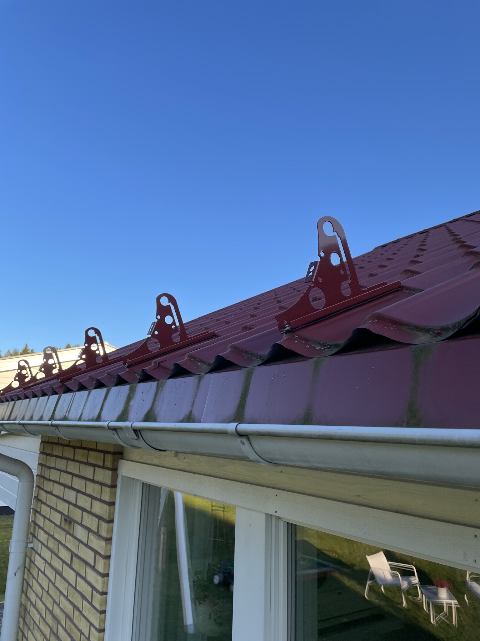

Håller på att montera snörasskydd och av bara farten råkade jag montera fästena felvända. Har det någon betydelse annat än för det estetiska?
Och om jag borde vända dom finns risk att skruvarna ej fäster lika bra i plåten efter att ha blivit uppskruvade och nedskruvade igen?
Dom kommer då även hamna ca 1 cm längre ner pga hålens placeringar.
Snörasskydd monterade på ett rött plåttak med fästen upp och ner.

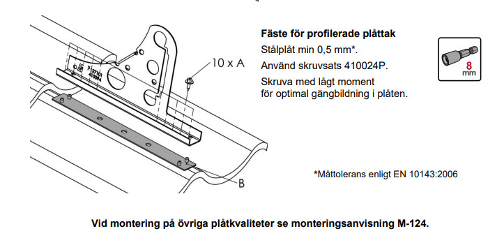

Skruvarna för snörasskydden ska väll inte bara sitta i plåten utan regel under?

Nej de sitter bara i plåten.

Nedan är enligt monteringsanvisningen. Så skruvas alltså bara i plåten.
Fäste för profilerade plåttak visas med skruvmontering enligt monteringsanvisning; skruvas endast i plåten med 8 mm skruvsats.

Prova att lossa en och vänd för att se hur det känns.

Har svårt att se att ingenjörena som designar de här snöskydden, räknar på laster och ser till att saker ska hålla, ser på en felvändning som endast estetisk. :D Du väljer ju själv på egen risk. Men om du nu installerar något som ska skydda dig eller de som bor där, så är det väl värt att göra det ordentligt.

Är väl därför han ställer frågan om det gör någon skillnad..
Jag tror det gör skillnad då jag inbillar mig att designen av fästet gör så att en del av kraften kommer åka ner i taket.
Nu kommer skruvarna få jobba hårt och risken att skyddet ligger på marken efter det kommit massor av snö är stor.
NoiseMaker och 4 till
Dom är säkerligen designade så av en anledning. Mitt input blir att felvända så
Pressas snön ner under och teoretiskt lyfter pannorna alt blir det en broms som kan bygga på väldigt mycket snö.Men om dom sitter rätt så trycks pannorna ner.. snön kan pressas över om det blir för mycket..
Men någon som vet kan nog bekräfta det.

Iaf så ännu mera risk för deformation om det blir så att snön kilar sig under fästet och trycker på. Men samtidigt kanske jag övertänker det…

På mitt garage var fästena för snörasskyddet monterade åt fel håll. Var så i flera år, bl.a. snörika vintern 2018. Skyddet höll och jag vände på fästena för fyra år sedan, inga problem sedan dess.

Vände du dom bara av estetiska skäl? Var känslan att skruvarna fäste bra trots att du lossat dom?
