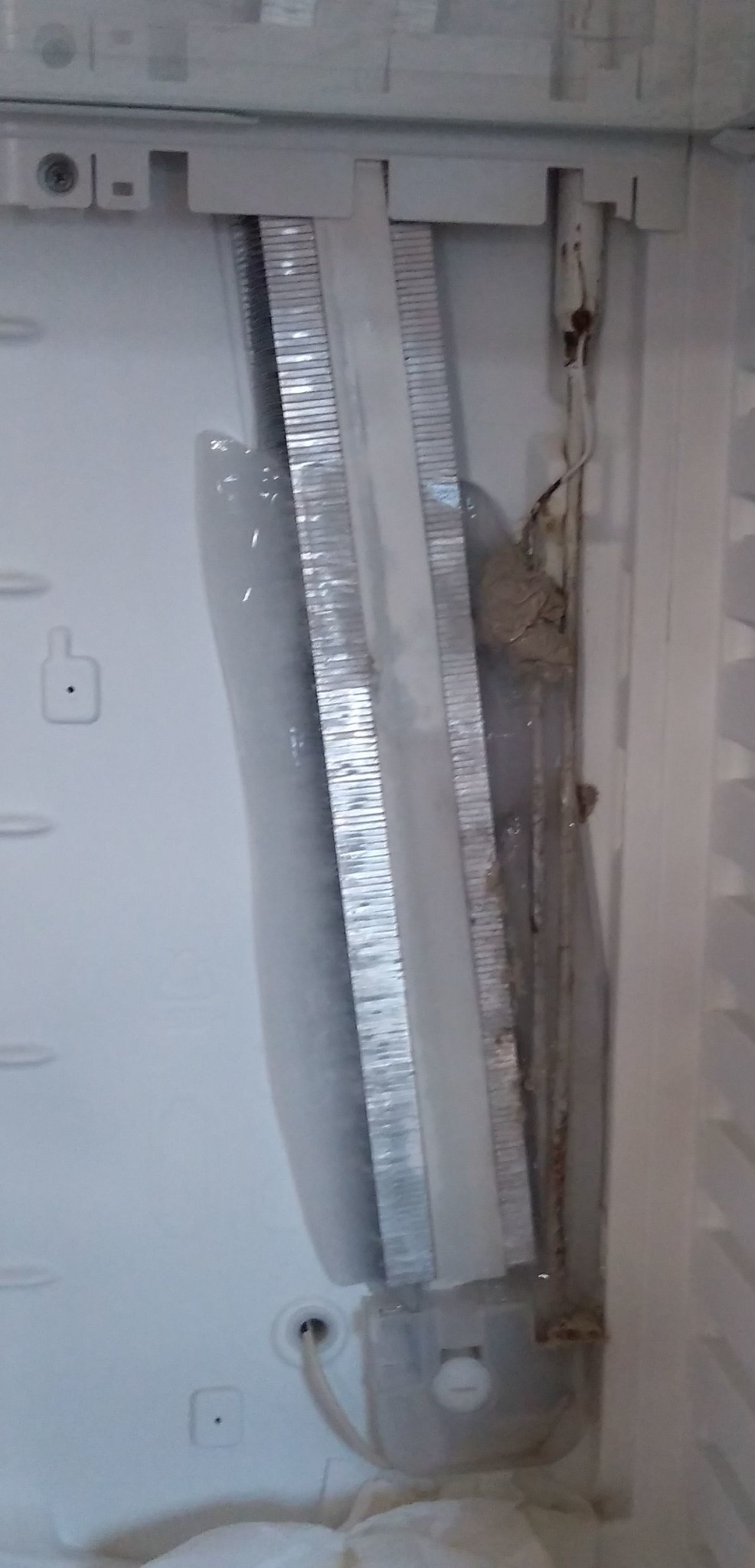

Ett typiskt fel på detta kylskåp är läckande förångare.
Den sitter bakom plastkanalen inne i skåpet
Förutom att kylsn uteblir kan man förnimma lukten av kompressorolja.
Tar man bort kanalen ser man att bara den undre delen av förångaren blir frostig, samt ev en oljefilm på rören över densamma.
Ett annat fel är att avfrostningsgivaren gett upp, då är symptomen förutom dålig kyla att nämnda plastkanal får en skorpa av is vilken börjar nedifrån.
I övrigt är skåpen förskonade från vanliga fel.

Väcker liv i den här gamla tråden, med förhoppning om lite hjälp..
Vi har också ett gammalt ERE3500, och jag har nu för andra gången fått is bakom panelen (första gången för typ 3-4 månader sedan). Se bild.
Kylan uteblir inte, men ser isbeläggningen utanpå plastpanelen. Ingen lukt av olja eller oljefilm.
Kretskortet byttes några år efter köpet (på garanti), och sedan har det gått som en klocka.
Du beskriver avfrostningsgivaren som en misstänkt felkälla. Var sitter den? Går den att byta?
