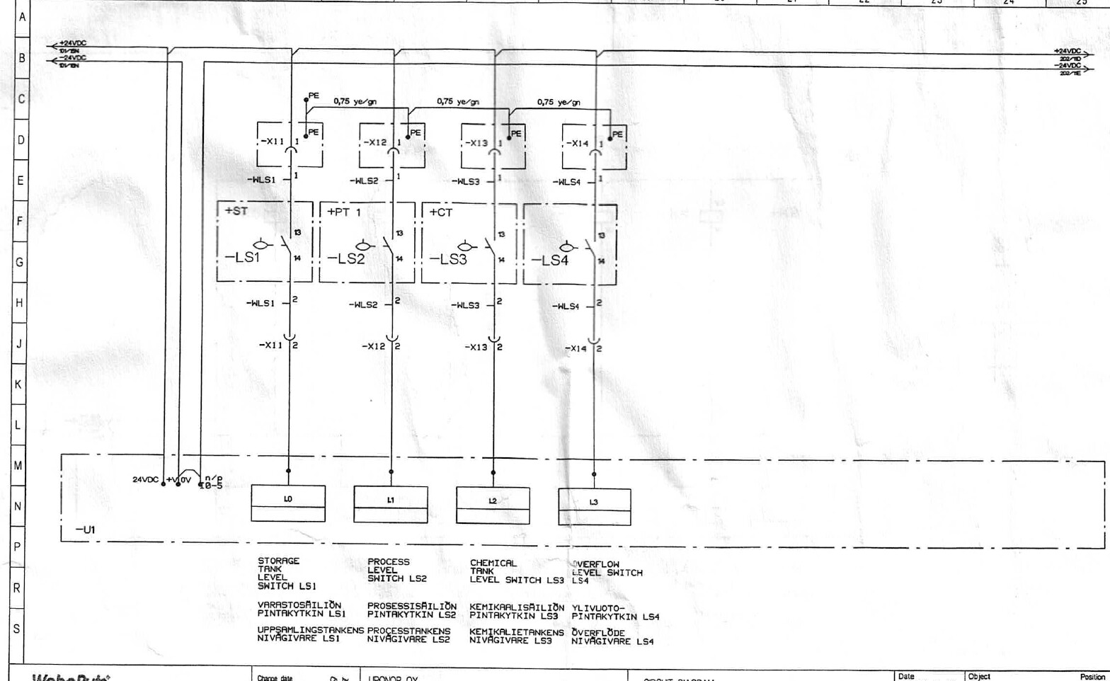

Efter över 3 år utan några problem öht så har nu mitt WH-puts 10 börjat göra väldigt korta körningar. Istf normal i snitt 1 sats per 2 dagar kör den om och om igen typ 4 per dygn istället, utan någon större last på inkommande vatten.
Detta verkar ha pågått sedan iaf oktober och på 3 månader har redan ca 30 l kem gått åt, vilket annars brukar räcka iaf 8-9 månader.
Jag har observerat och kan se när kompressorn stannar samt när det finns ngn felkod via en simpel Zigbee-lösning.
Den varnade ibland senaste tiden för "uppsamlingstank full!", vilket var falsklarm trodde jag först, men efter lite analys tror jag att den kör väldigt lite vatten över till processtanken och därför hinner den inte riktigt med trots relativt lite inkommande volym.
Har försökt motionera o rengöra överfyllnadsnivågivaren i uppsamlingstanken, LS4 samt processtankens nivågivare LS2. och verkade som att LS4 iaf hade hängt sig i "övernivå" först.
Problemen fortsatte dock (tanken var rätt full inser jag) så jag misstänker nu att bottengivaren i uppsamlingstanken, LS1 har hängt sig. Så har kopplat bort den för att se vad som händer. Om det blir skillnad så får jag väl bita i det "sura" äpplet o fiska upp LS1.
Någon annan som haft liknande problem?
Kan man köpa bättre givare än de som sitter i "original"?

Känns omständligt att felsöka vilken och hur o när en flottörvippa slutar fungera nere i skiten så jag tog utvecklingen 30 år framåt...
Nu har jag beställt 3st ultraljudsgivare med Zigbeekoppling på Ali som jag även kan använda till andra projekt som pelletsmagasin och en annan tank. Under 400 kr/ st jfrt med över 1500 för en enda nivåvippa som antaglingen kommer att gå sönder igen.
Med lite smarta extra reläer så kan en givare ersätta två flottörvippor i samma tank.
Så det blir väl en givare i resp tank.

För referens:
Det är alltså dessa 3 givare, LS1,2 och 4 (jag skippar den i kemtanken som troligen klarar sig bättre), man får replikera mha några slutande potentialfria reläer kopplade till ett externt zigbee(eller liknande)-system. På köpet kommer jag att kunna styra LS1, som är den brytare som startar processen enligt vad jag förstått, mot tider med lägst elpris (verket drar ändå 69W när kompressorn går!).
