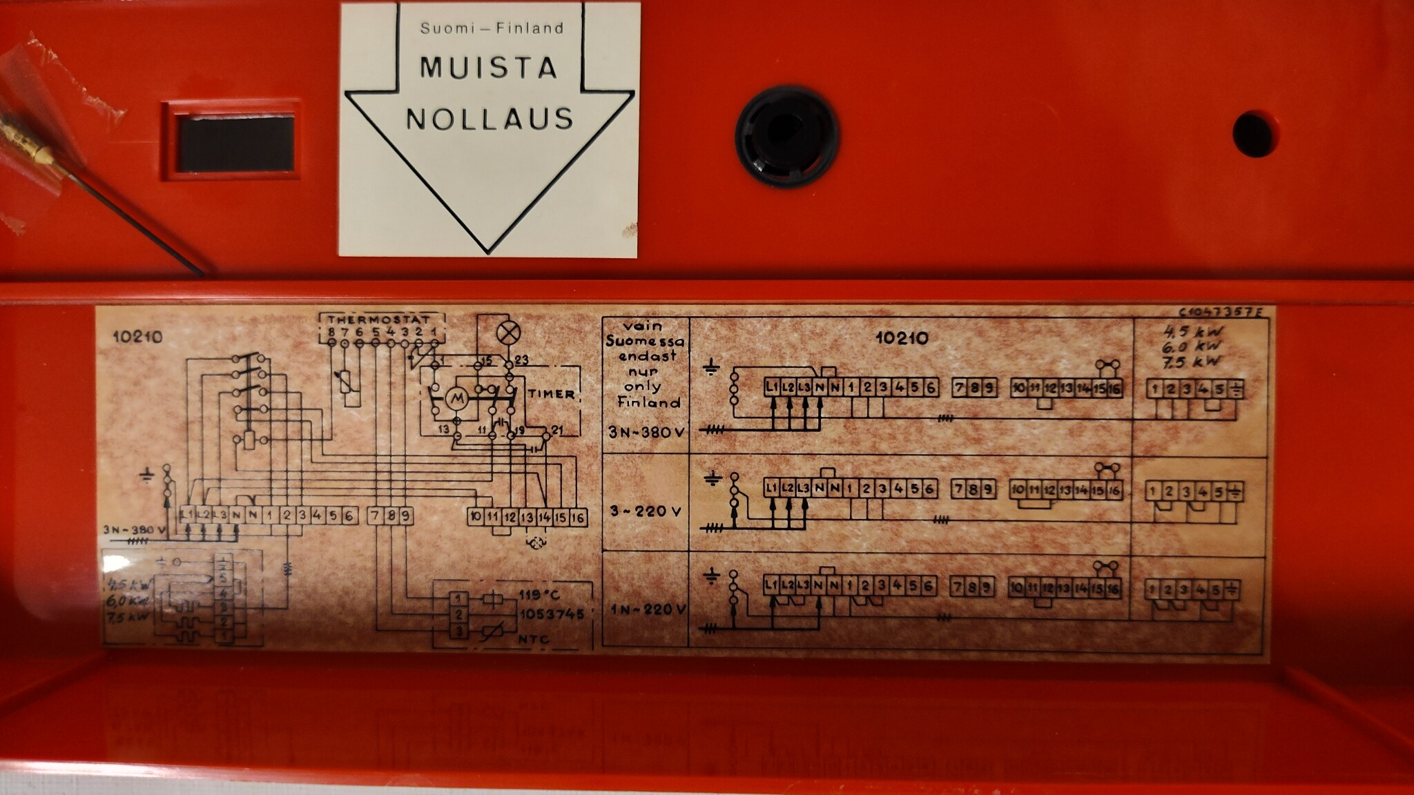

Bastun startar inte och blir inte riktigt klok.

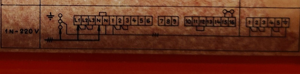

När jag börjar felsöka i styrenheten så börjar jag från vänster. Jag har 230 mellan L3 och N. Men bara 40V mellan L2 och N. Och 0V mellan L1 och N.. jag har dessutom bara 100ohms motstånd mellan L1 och N så multimeter signalerar typ kortslutning?
Måste jag backa bakåt och se var kablarna kommer ifrån och hur det ser ut där?

100 ohm mellan fas och nolla är nog rätt normalt om värmeelementet är inkopplat. Det ger 5-600 Watt.
Dina mätningar visar väl rätt tydligt att två faser saknas.
Moderator
· Stockholm
· 58 157 inlägg
Vad är bakgrunden? Om två faser av någon konstig anledning inte är inkopplade. Och man inte vet varför. Så bör man nog undersöka innan man kopplar in dem. Det borde ju finnas en anledning att de inte är kopplade.
