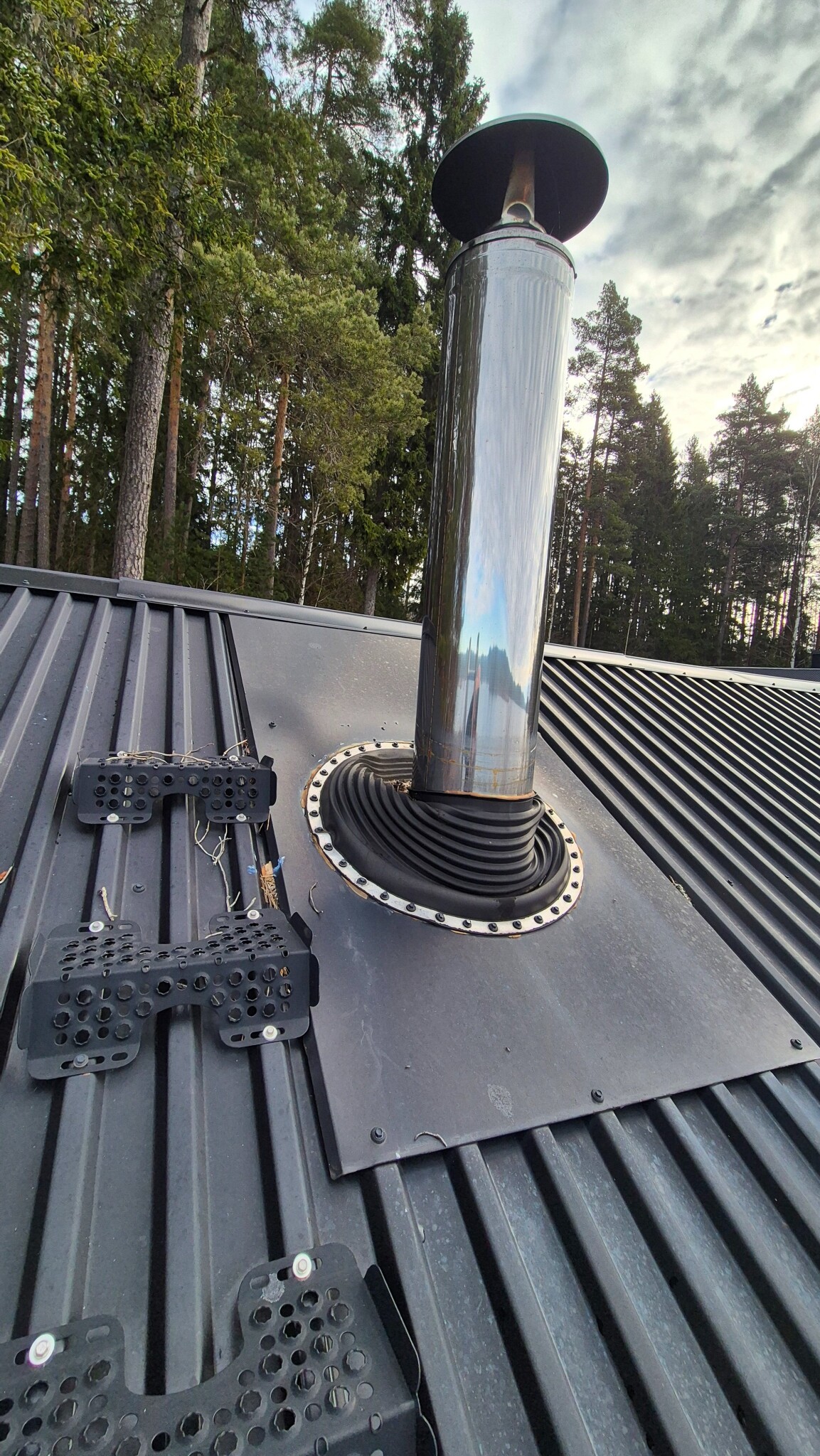

Rätt eller fel, men jag (plåtslagaren) fixade en slät plåt som ligger ovanpå tp20, från nocken förbi skorstenshålet, regnhatten fäste jag i den plåten.
Råsponten med dess papp slutar bortom brandsäk-avstånd från skorsten, så det är öppet hål där. Sen la jag en tunnare läkt solen kil ovanför hålet så att eventuellt vatten som rinner på pappen leds förbi hålet.
Under byggtiden hade jag presenning som skydd till plåt och regnhatt var på plats.
Edit, förtydligande: jag monterade inte skorstenen för jag hade alla plåtdetaljer och plåttaket i övrigt klart. Så tiden hålet för skorstenen var öppet var begränsat i tid. Behövde inte täcka skorstenen med presenning.

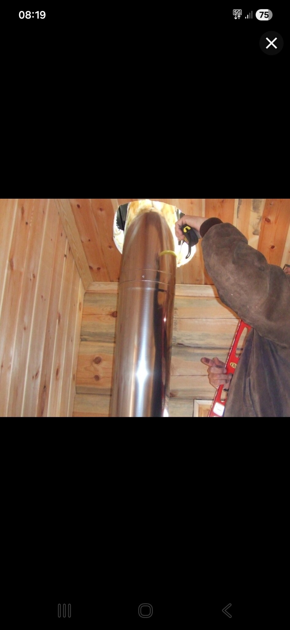

Jag har också för mig att jag har en slät plåt , som ligger ovanpå och går upp till nock så som hakfre skriver. Sedan en muff limmad mot den plåten och skorstenen.Är inte vid stugan nu, så kan inte kolla just nu.
Se även takgenomföringen i tråden: Hur har vi byggt våra fristående bastuar ( inlägg 2 ).

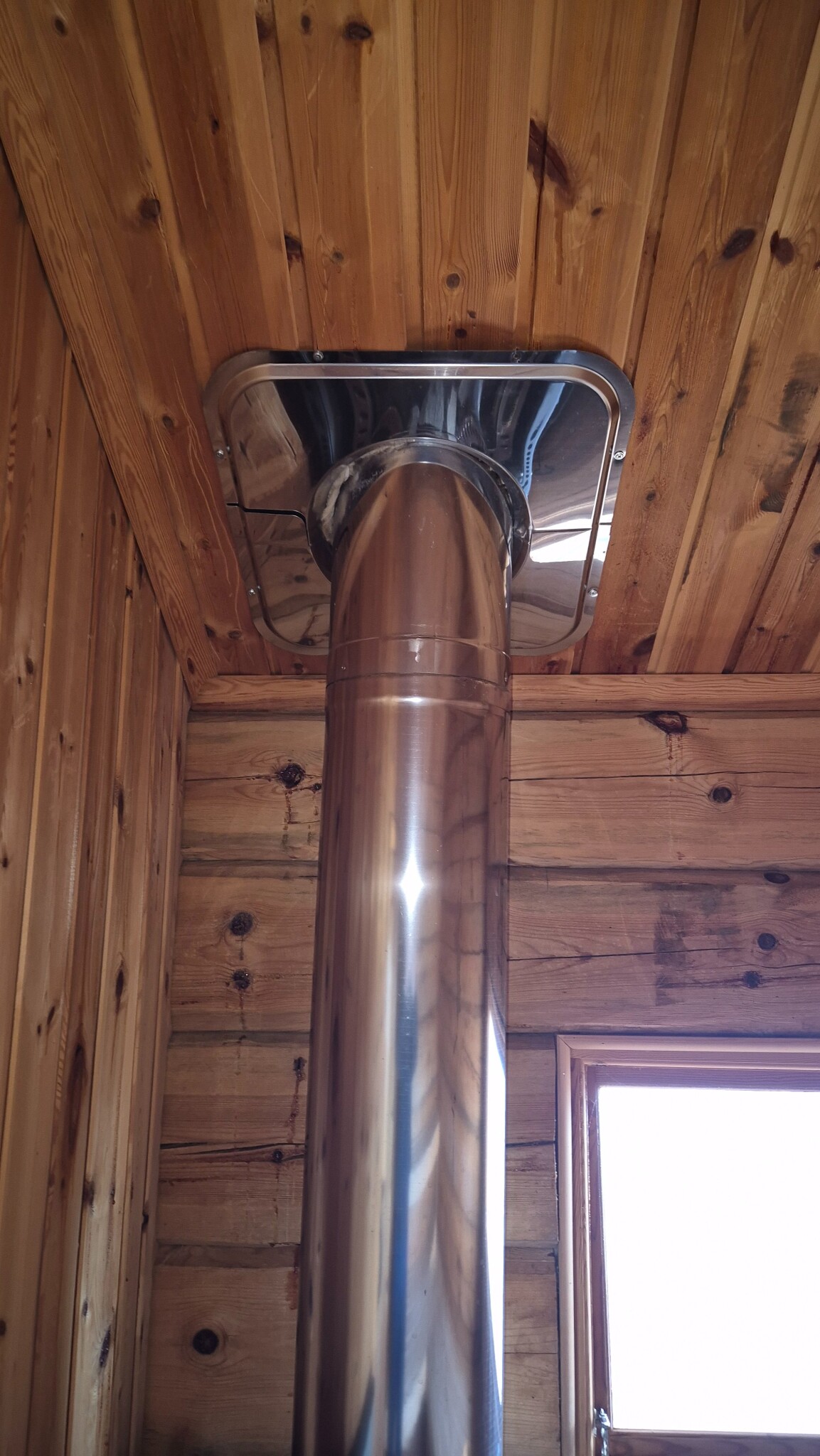

Hur gjorde du genom råsponten, lät du det vara öppet runt skorstenen?HasseTeknik skrev:
Kommer det inte in kondens, eller getingar där?
Sitter en plåt runt skorstenen på innertaket också. Det täpper till, men jag har springor i golvet också, så insekter kan komma in om ändå de så önskar.

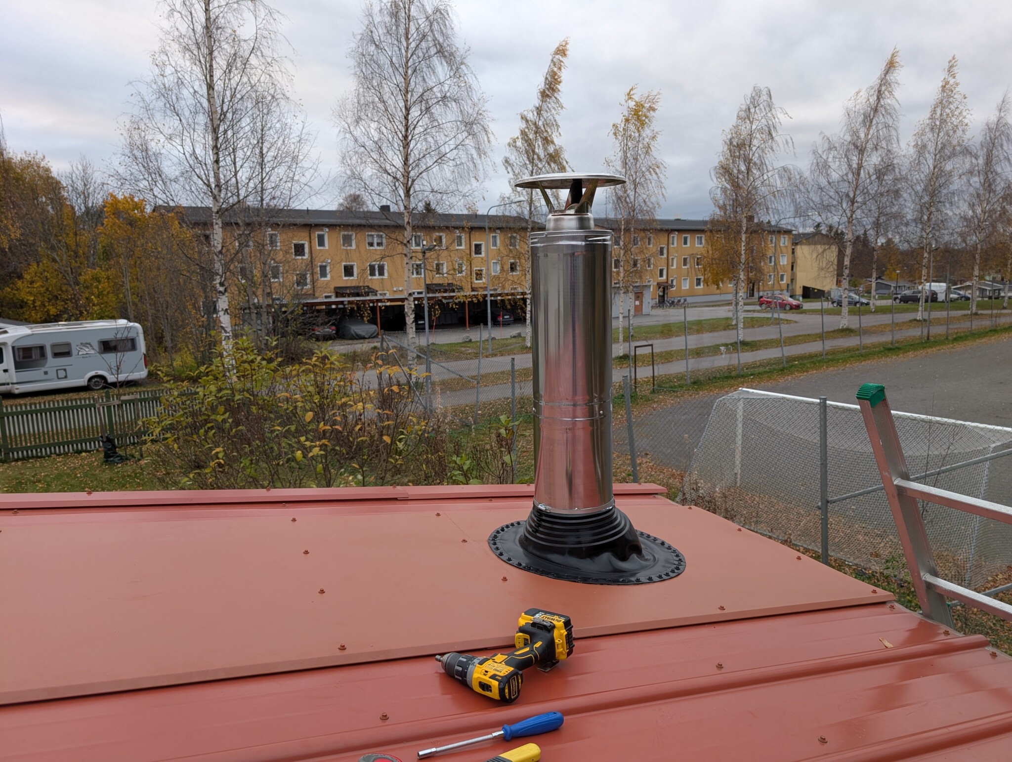

Är i stugan nu, så jag tog ett par foton. Det första är från det jag byggde. Så här ser det ut i min bastu.E erkka skrev:
Tack för att du fotade!HasseTeknik skrev:
Kommer göra typ samma lösning med plåten, men komplettera under plåten på något sätt för att inte ha fri passage för getingarna in till vinden
