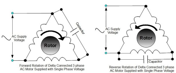

Tack nisse123! Du har nog beskrivit exakt den typ av koppling och motor vi har att göra med. Det borde egentligen vara logiskt att kondingen fasförskjuter så att vi har två lindingar i motorn *TS skäms lite*.nisse123 skrev:
Men vad drar ni då för slutsatser av att en av mätningarna visar 9 Ohm (kondensatorn urkopplad vid mätning)

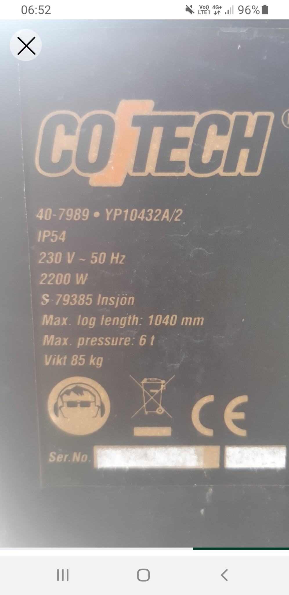

Har en gammal vedklyv (Clas Ohlson) som jag försöker få ordning på. Motorn fungerade men hade ett dåligt lager, lät förskräckligt.
Så jag bytte det dåliga lagret. Men när jag sen skulle provköra motorn så går säkringen i huset.
Jag jobbar som mekaniker och är inte så hemma på el och elmotorer. Men ett lager kan jag byta och har svårt att förstå varför motorn inte snurrar på.
Har bara en enkel multimeter hemma, men kan jag mäta mig fram till något fel på motorn?

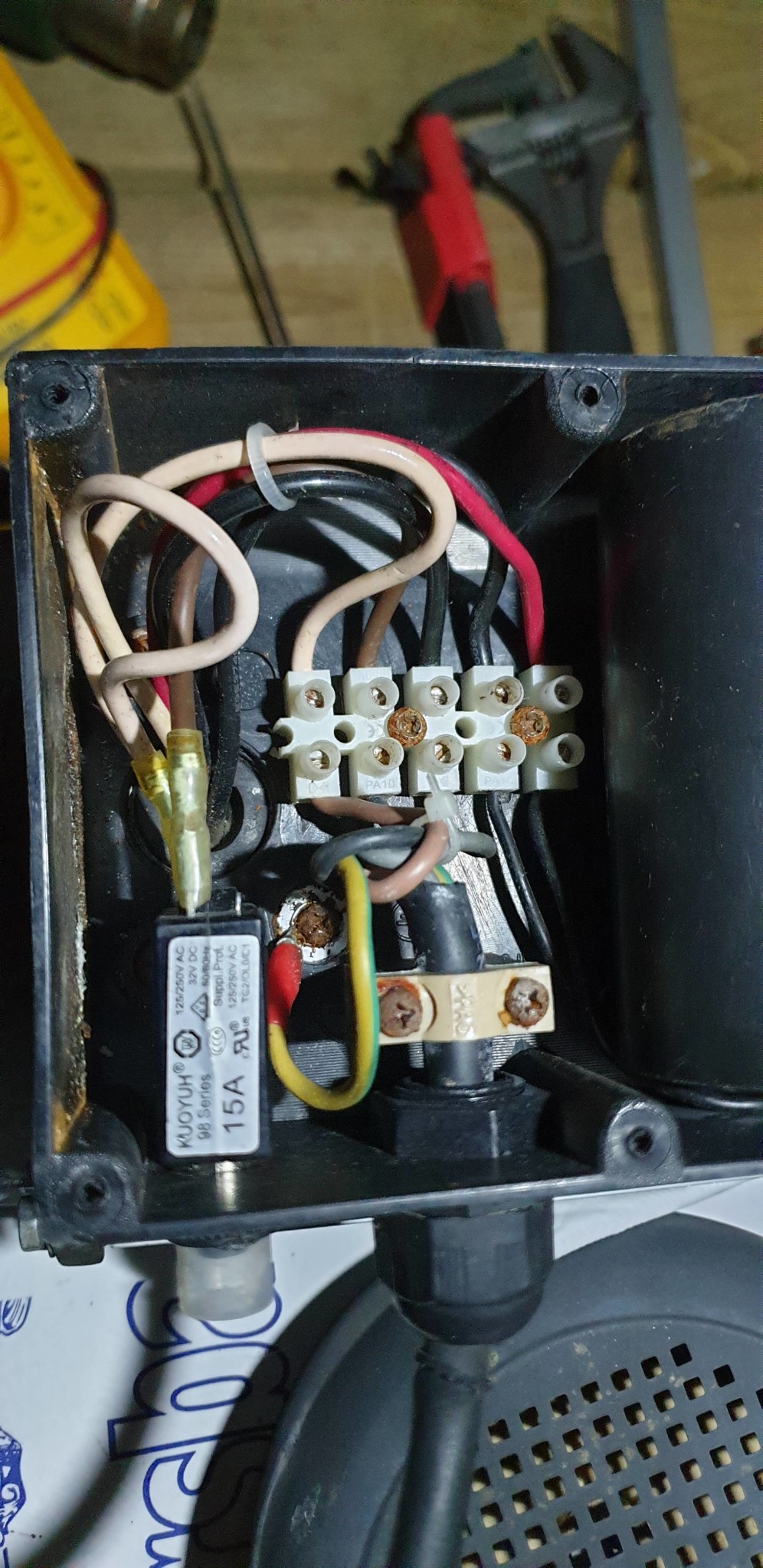

Bifogar bild på hur det ser ut i kopplingsdosan, om någon vänlig själ vill guida mig.
Motorn är på 2200w och 230v om det är till hjälp.

Du kan ju prova att mäta resistansen mellan varje tråd till motorn och chassit. Du ska inte få något utslag.
Det kan även vara värt att mäta resistansen i varje lindning, alltså mellan två trådar i taget som går till motorn. Då behöver du veta ifall det är en enfasmotor med två lindningar eller en trefasmotor som är enfaskopplad. Det kan framgå av märkskylten. Du ska få ett lågt värde, men inte kortslutning. Ett normalt värde kan vara så lågt att din multimeter inte ser skillnad på ren kortslutning. Men ser du ett värde så ska det vara lika i varje lindning i motorn, om det inte är en ren enfasmotor med hjälplindning.

Det borde finnas en märkskylt på själva motorn också, men den är kanske specialtillverkad för just denna tillämpning.
Av bilden ser det ut som om kondensatorn är kopplad till två ledningar till motorn, lite ovanligt. Den femte ledningen kan då gå till en temperatursäkring i motorn. Så det kan vara lurigt att mäta. Om alla kopplingar här är orörda så måste nånting ha hänt med ledningarna och lindningarna i motorn när du bytte lager så det är kanske ofrånkomligt att riva isär den igen.
