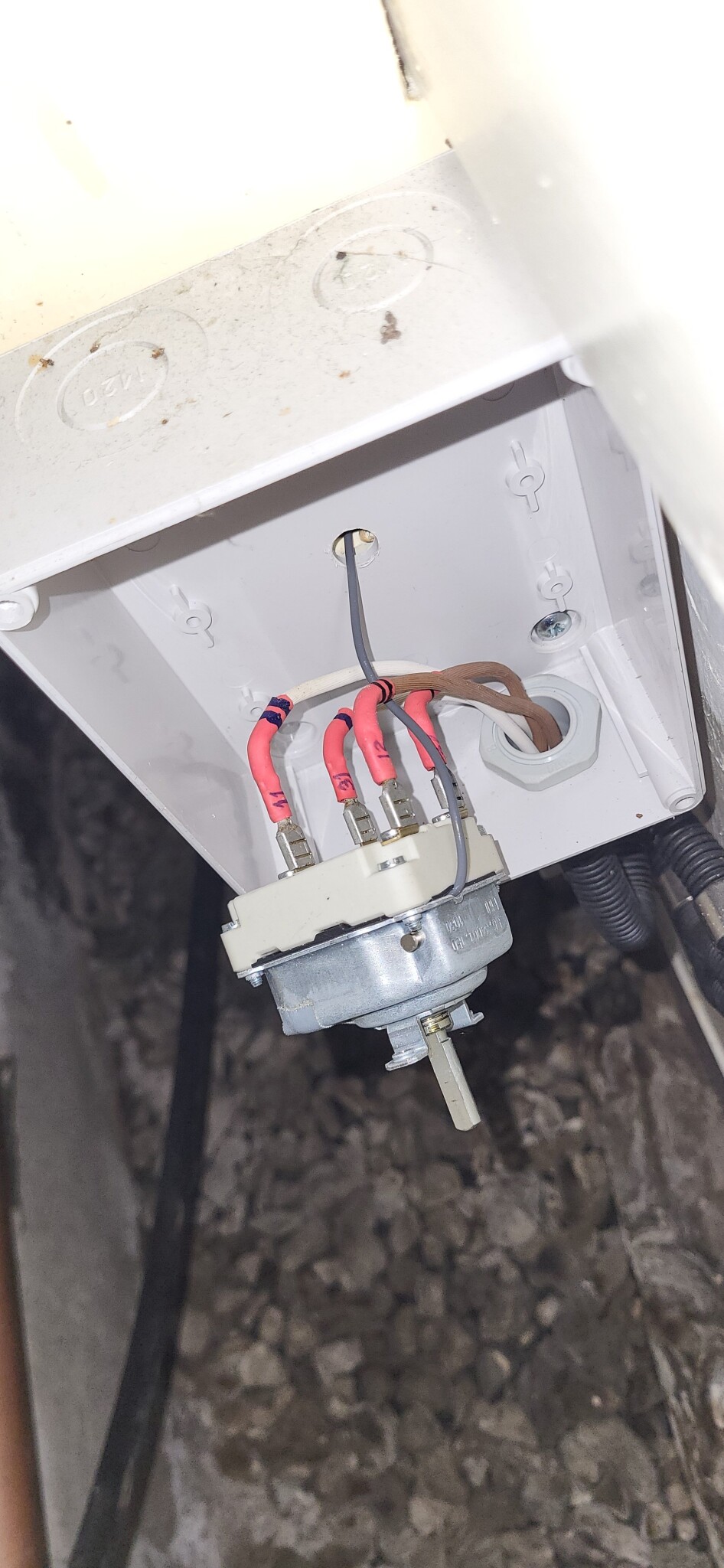

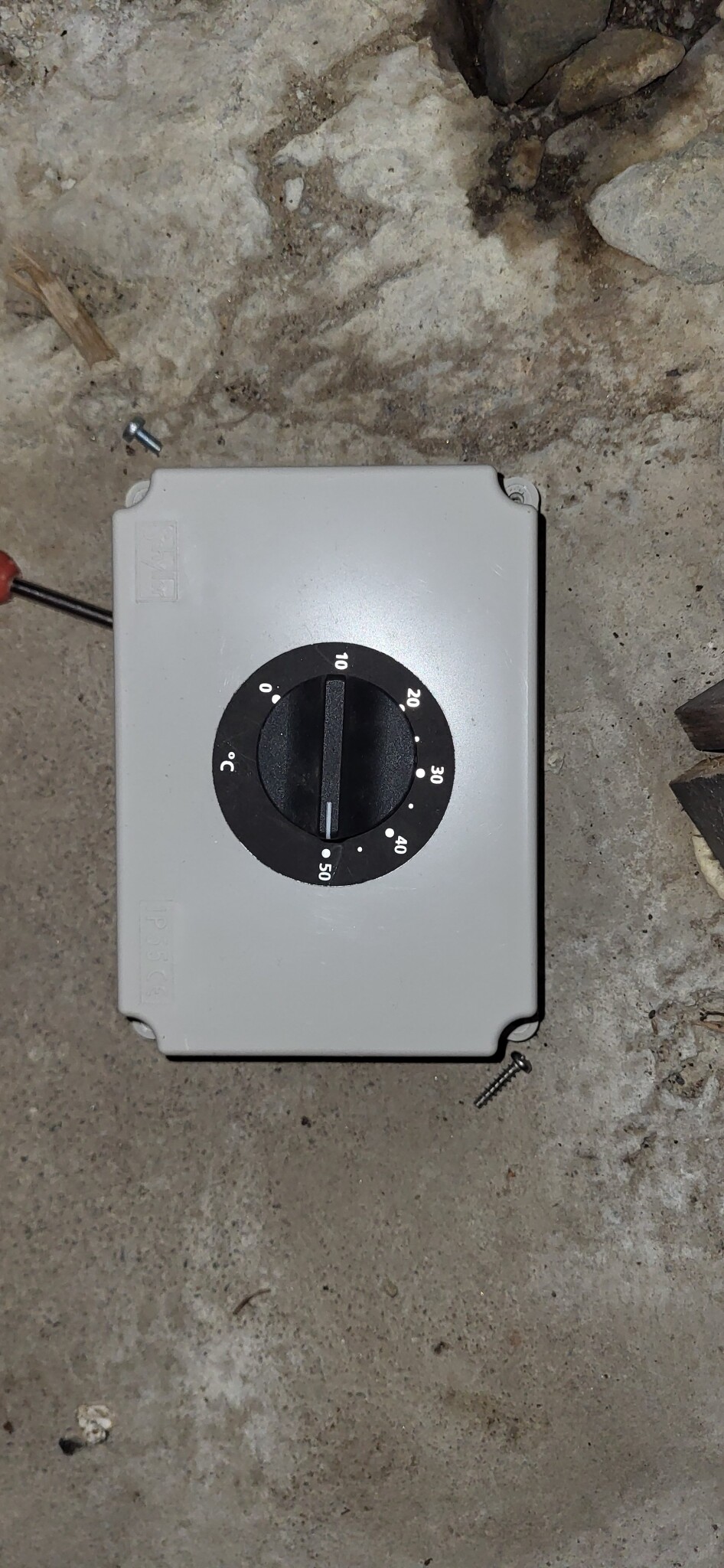

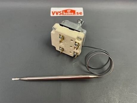

Hur felsöka icke fungerande termostat ackumulatortank
Bergvärmepump Nibe Fighter 1115. Dockad mot acktank med elpatron, en elpatron som ej styrs "smart/automatiskt" via bergvärmepump utan fungerar med vridtermostat samt vanligt tidur, vid kalla dagar sätter jag alltså igång elpatron till acktank manuellt med schema via tidur, exempel: termostat ställs på 40c. Påslag av hela alltet via tidur (som slår igång kontaktor) 2ggr per dygn.
Problemet: Nu fungerar inte elpatron längre, blir inte varmare än vad kompressor på bergvärmepump orkar ge. Jag misstänker att det är termostaten som gett med sig, detta misstänker jag pga när jag vrider termostat så händer inget med temp, inte ens om jag vrider fullt. Däremot anar jag en liten gnista när termostat "klickar till". Vad kan det vara?
Någon vänlig själ som kan guida mig hur jag felsöker detta bäst? För att utesluta att det kanske är elpatron som är trasig och inte termostat.
Bifogar 2 bilder på termostat.
Mvh Fredrik

Har du någon voltmeter att mäta med?
Elpatronen är ansluten 3-fas, Fas 1 och Fas2 är via termostatet Fas 3 är alltid inkopplad. Brun tråd 2 st. Är matning från elcentral/eller efter kontaktorn
Det skall vara 400V mellan bruna ledare mäkta med I- streck respektive II-sreck.
Är termostatet till skall det vara 400V mellan vita ledare.
OBS Det finns ingen nolla att mäta mot, men man kan mäta mot jord t.ex kopparrör, då är det 230V mot jord.
Har du kollat säkringar 3st.?

Tack för att du tar dig tid!
Har en Kyoritsu 1030 pennmultimeter, ska gå att mäta upp till 600v med den.
3st säkringar i skåp har jag till patron, det stämmer!
Så jag mäter direkt mellan de 2 bruna för att säkerställa 400v? Och sen samma mellan vita när termostat bör vara igång?
Mot vilken ledare ska jag mäta då jag går mellan ledare samt "jord"(kopparrör exempelvis)? Då du nämner 230v, vilket scenario rör detta?
Tack!

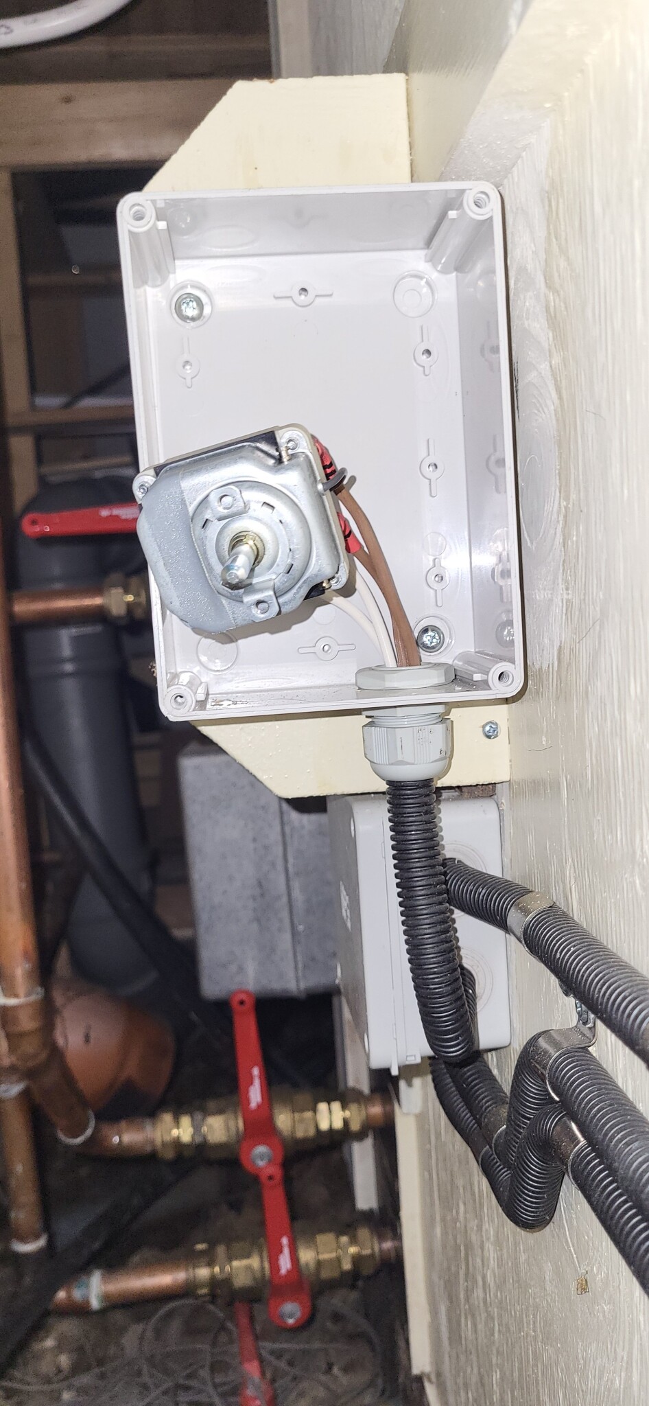

Nu har jag mätt, vad tror du om detta:L Leif i Skåne skrev:Har du någon voltmeter att mäta med?
Allt avslaget samt vred på lägsta temp, då får jag 0v över bruna samt även vita paret. Vid ström på, vred lägsta temp så får jag 391v över bruna, inget över vita. Vrider jag vredet tills jag hör ett första klick får jag 391v över brunt, 194 över vitt. Vrider jag så det klickar en andra gång får jag 383v över brunt samt 383v över vitt.

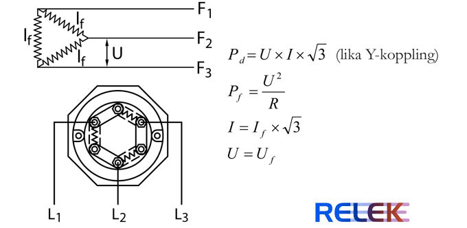

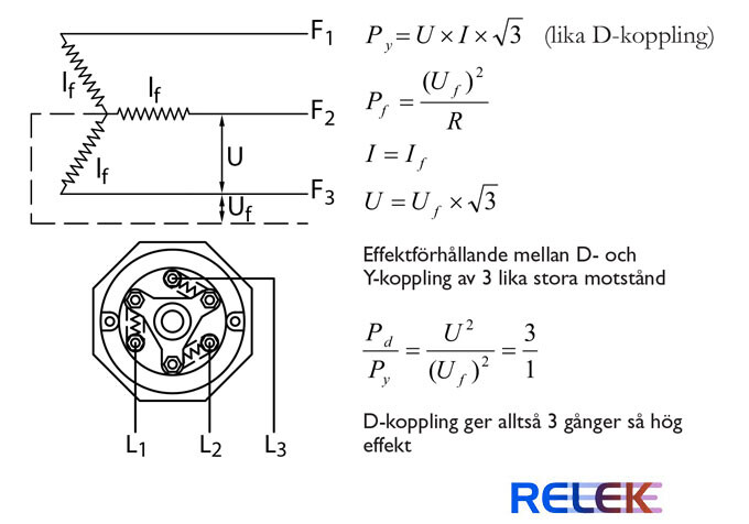

Dina mätningar ser normala ut, det verkar som ditt termostat har 2 effektlägen.
Att du mäter 1/2-spänning är normalt.
Troligen ligger Fas 3 fast in på patronen och termostatet kopplar in först en fas t.ex Fas-1 nu får du nominellt 400V över 2 värme element = lägre effekt.
När nästa "klick" kopplas F2 in och det blir 230V över varje element.
Detta vid Y kopplad patron, vid D-kopplad stiger effekten
Snyggt, tack för det! Alltid lär man sig något nytt.L Leif i Skåne skrev:Dina mätningar ser normala ut, det verkar som ditt termostat har 2 effektlägen.

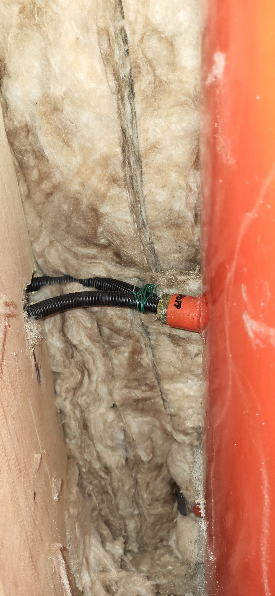

"Metalledningen" från termostaten följer med den nya då bulben sitter fast i den. Inte samma termostat men liknande konstruktion.FfRrEeDdDdEe skrev:
Så du har en vattentät tempficka bakom din låda där som en sådan bulb är instucken i. Så när tempen ökar ökar trycket i metalledningen på grund av att den är gasfylld(vet inte vilken gas) tills den bryter kontakten i termostaten vid rätt temp. Så om den börjar läcka blir det mer och mer fel tills den sluta funka helt.
Ingen fart på patron. Det måste finnas ett överhettningsskydd som ligger i serie och ska vara helst före termostaten. Hos dig så är den kanske efter termostaten. Ser ut som att det är 2 rör/slangar in i dykröet i tanken på foto inlägg # 10E Emanuel01 skrev:
