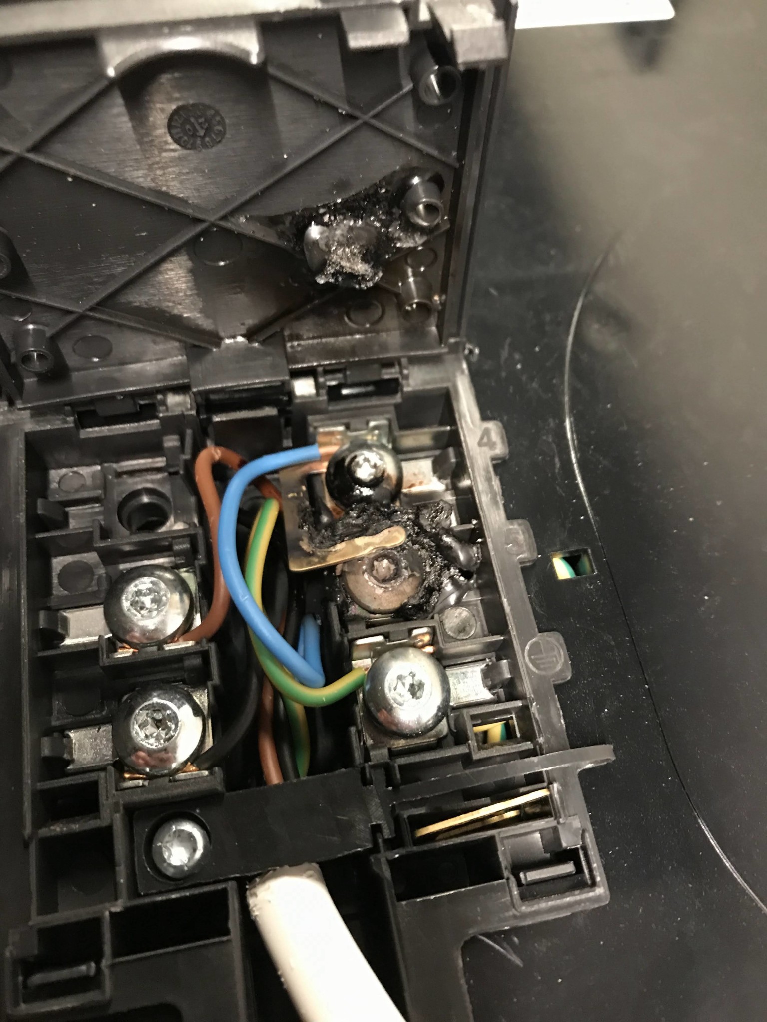

I samband med att vårt kök renoverades (för nästan två år sedan), hade vi en elektriker som gjorde diverse eljobb. ett av dem var att montera en Periplexkontakt (med kabel) i induktionshällen.
Nu först, ikväll luktade det bränd elektronik när vi lagade mat.. Jag öppnade upp luckan där elen går in.
Se bild. I min värld kan det inte ha varit fackmannamässigt gjort?
  • Elektrisk anslutningsbox med synliga brännskador och smälta komponenter.
Der ut som att vara fel kabel och man har missat dragavlastningen
Det jag hängde upp mig främst på var byglingen där nollan går in. Den satt inte under den andra skruven, utan ovanför och därmed verkar de har brunnit där med smält plast till följd.
Helt klart har elektrikern missat att bygeln för Nollan ska sitta under skruven !
BirgitS
Ja, supertydligt.
När den ligger över skruven uppstår dålig kontakt.

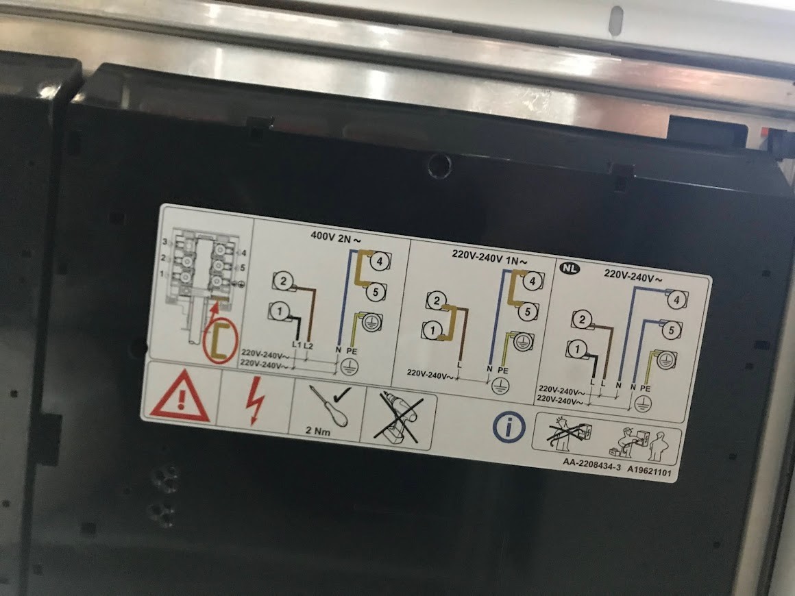

bifogar bild på kopplingsschemat. Vad gör man är hällen förbrukad nu, eller går det att åtgärda genom ny bygling, Eller kan man kräva att elfirman bekostar en ny häll?

H
Har elektrikern gjort fel så prata med dem, tycker absolut att de ska stå för följdskador.
Man byter plinten. Onödigt att byta hela hällen, plinten beställs enklast som reservdel.
Sedan verkar anslutningskabeln ha solida ledare så den byts också.
