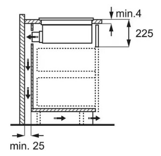

Electrolux bild,
Ritning av en Electrolux inbyggnadsugn med måttspecifikationer för installation.
BirgitS
Med denna bild vill du att jag ska förstå vad direkt? 🧐 Förklara gärna :)
BirgitS
Bilden visar att luften som fläkten suger i sig ska röra sig bakom lådorna och sen under lådorna för att komma ut genom ett ventilgaller i sockeln.

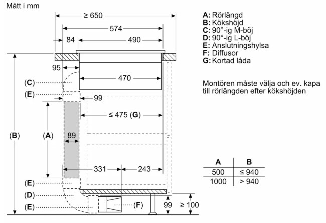

Bosch har en "bättre" lösning bland sina förslag för hällar med inbyggd fläkt,
Ritning av Bosch häll med inbyggd fläkt, visar mått och komponenter som rörlängd och kökshöjd.

Electrolux bild,
Utsug i spishällen. Frånluften passerar filter och kolfilter förmodar jag. Den renade luften blåser ut bakom spisen. Framgår inte om det sker direkt mot vägg eller via kanal till golvet. Luften strömmar under spisen och och ut mot benen på den som står där.

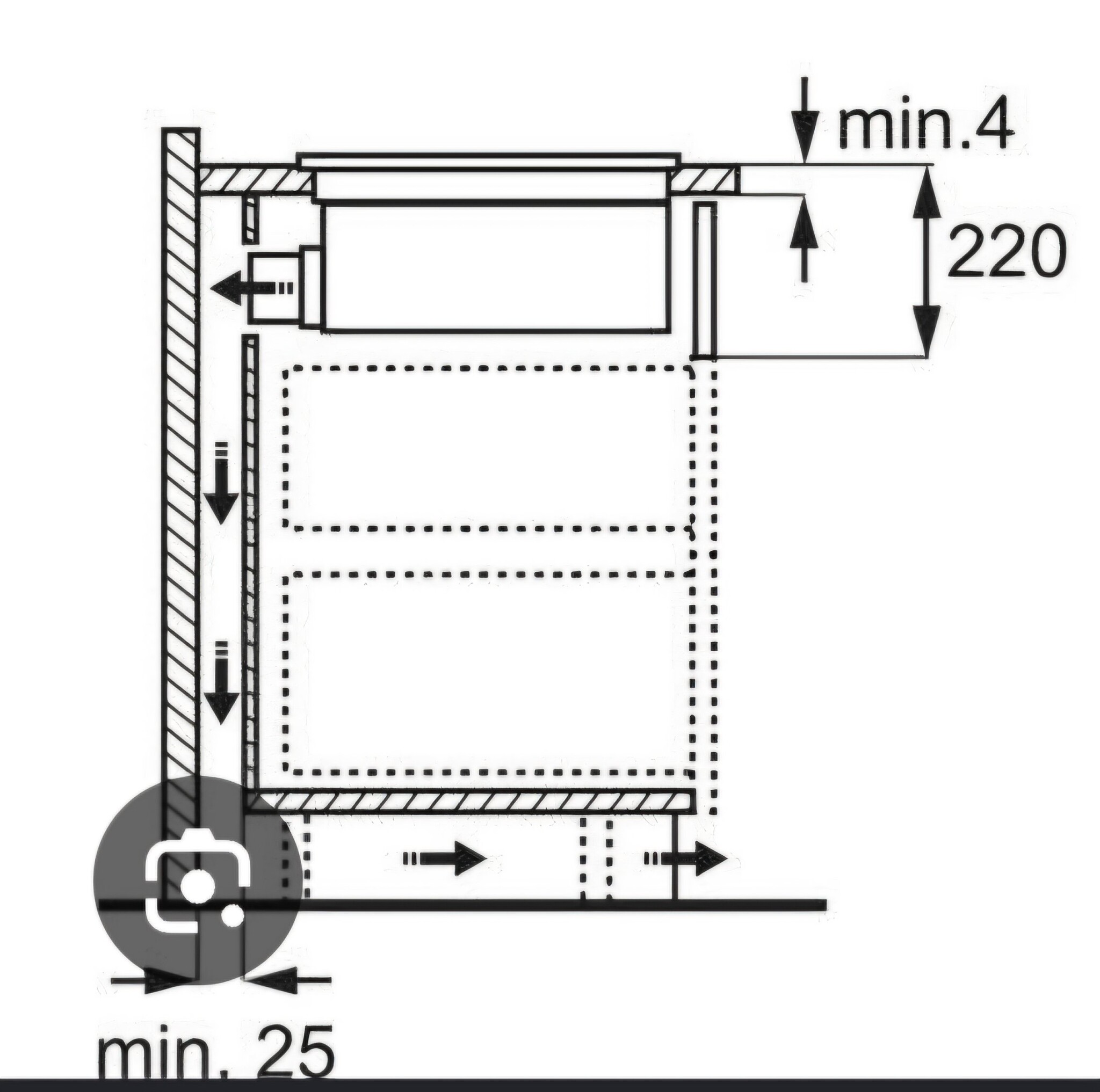

Återupplivar denna tråd då vi ni ska installera vår Electrolux Spishäll.
Jag var på Elon idag, och de rekomenderade att låta luften gå bakom stommen för att sedan gå ut i sockeln.
Men likt redan nämnt ovan, så undrar jag om verkligen vill ha vattenånga där, I mitt fall är detta mot yttervägg. Dessutom är ju eluttaget till hällen där bakom.
Fördelen är såklart att man kan ha fulldjup på lådorna då inga rör ska gå i stommen
Tack för er hjälp!
  • Diagram över installation av Electrolux spishäll med mått och luftflödesriktning bakom stomme och nedåt mot sockel.
