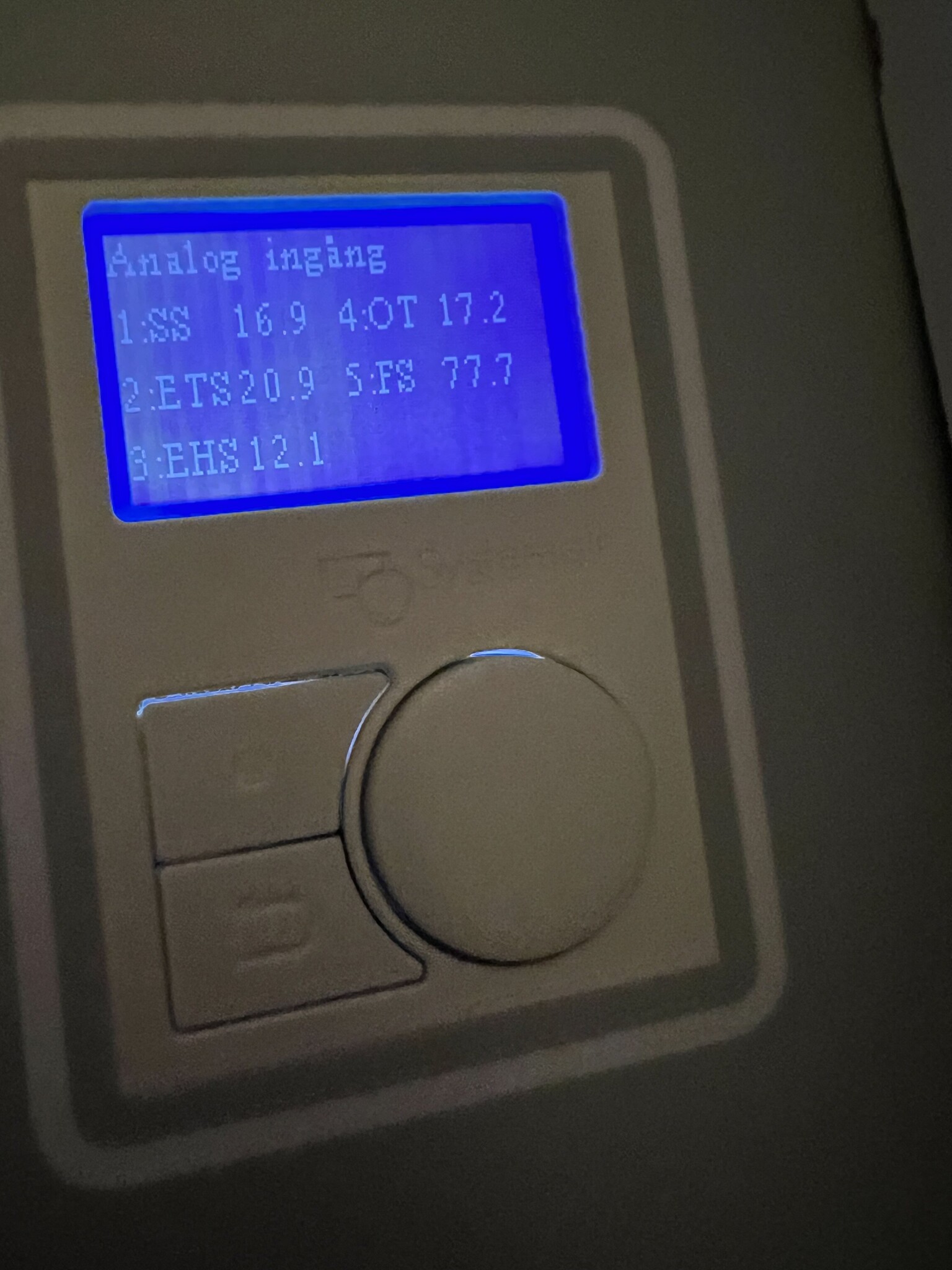

Jag har ett ventilationsaggregat som heter Systemair VR 400 DCV/B R. Nu har fått ett felmeddelande med texten "temp.giv". Jag antar att det handlar om temperaturgivare. Någon som har erfarenhet av detta felmeddelande eller åtminstone en sådan maskin?
Det jag undrar är:
+ Är det något man kan åtgärda själv eller behöver jag anlita firma?
+ Vad skulle det kunna kosta...?
+ Hur påverkas ventilationen i min bostad av att temperaturgivaren är ur funktion? Är det akut?
Väldigt tacksam för svar.

Går det att se de olika givarnas temperatur?

Det är egentligen inte så akut. Effekten är att fläkten registrerar för hög temperatur på uteluften, vilket gör att den inte förvärmer luften med el. Möjligen skulle det kunna leda till att värmeåtervinningen inte fungerar som den ska heller, men att döma av tilluftstemperaturen 16,9 grader, avluftstemperatur på 12,1 och frånluftstemperaturen 20,9 så fungerar återvinningen för dig. Det är inte ett jättejobb att fixa. En temperaturgivare i fläkten som behöver bytas mot en ny. Fläkten fungerar hur som helst, men du kommer inte kunna släcka felmeddelandet utan att byta givaren.
