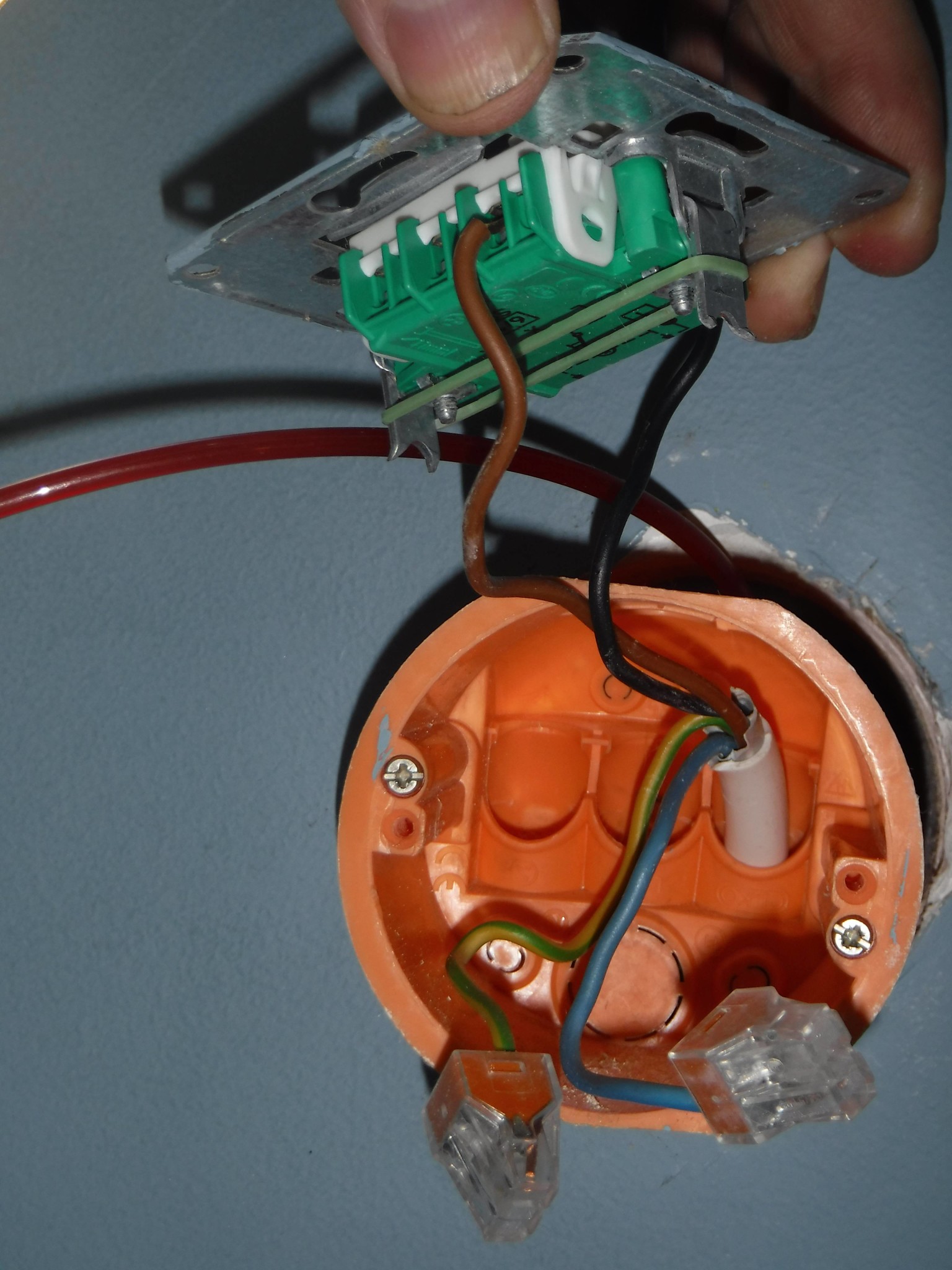

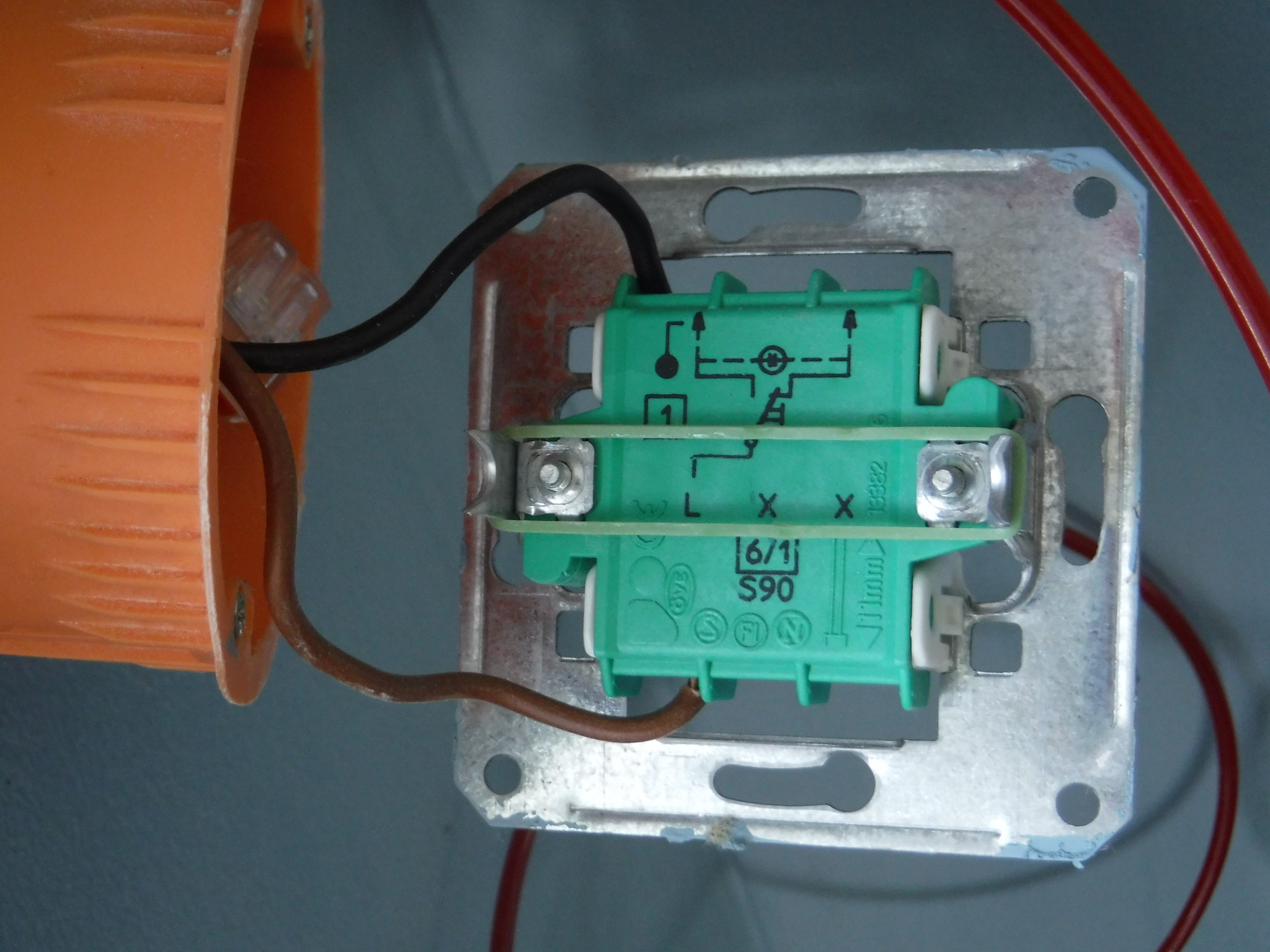

jag har en strömbrytare (se bild) som jag tror är felkopplad.
Ska jag byta plats mellan den bruna och svarta sladden?
MVH Fredrik
  • Strömbrytare med en brun och svart sladd anslutna, installationsfråga.
Vad är problemet, fungerar inte brytaren?
Jag ser inget behov att röra kopplingarna.

Svart eller brun beroende på vilken som är obruten fas. Är det en någorlunda modern installation så borde det vara brun, men det går snabb att mäta sig till vad som är rätt.
Om nu brun är fas, blå är nolla och gulgrön är jord så kan du det. Men du behöver mäta först.
Ah, såg inte den svarta. Den svarta kan ju vara fas också, beroende på. Den som gjort installationen kan ju följt äldre standard i huset.
Vad är det för "tråd" som kommer ut i springan mellan dosa och vägg?

Om vi utgår från att blå är nolla och gulgrön är jord så ska du mäta mellan blå och brun respektive mellan blå och svart. Den av kablarna som har spänning oavsett läge på strömbrytaren är obruten fas. Den kabel som har spänning endast när brytaren står i slutet läge är tändtråd.
Nu har ju frågeställningen utökats en del.
Första villkoret för att få sätta ett uttag utomhus, är att det MÅSTE skyddas av en jordfelsbrytare. Har du jordfelsbrytare i centralen? Har du kontrollerat att den i så fall skyddr det här uttaget som du tänker koppla vidare ifrån?
Nästa punkt. Till utomhusuttaget MÅSTE du ha skyddsjord. I dosan ser vi det som troligen är en matande kabel, med en gröngul tråd. Man kan gissa att det är skyddjord, som kan kopplas vidare till det tänkta utomhusuttaget. Men gissa duger absolut inte. Är det något annat än skyddsjord, och du kopplar den som skyddsjord i uttaget, så dör någon. Man kan börja med att gissa, sedan får man undersöka om gissningen är rätt. Ett sätt att undersöka det är att vänta tills någon dör på altanen (då var det fel). Så det är bättre att mäta. Oftast behöver man komplettera mätningen med inspektion. Man får följa jordtråden tillbaka till centralen, och verifiera att den verkligen är inkopplad på jordplinten.
På samma sätt har du en blå ledare i dosan, man kan gissa att den är neutral/nolla. Men åter, man måste sedan verifiera om gissningen är korrekt, den kan ex. vara en extra fasledare, då dör troligen bara din utegrill (som får 400V), men den kan börja brinna.
