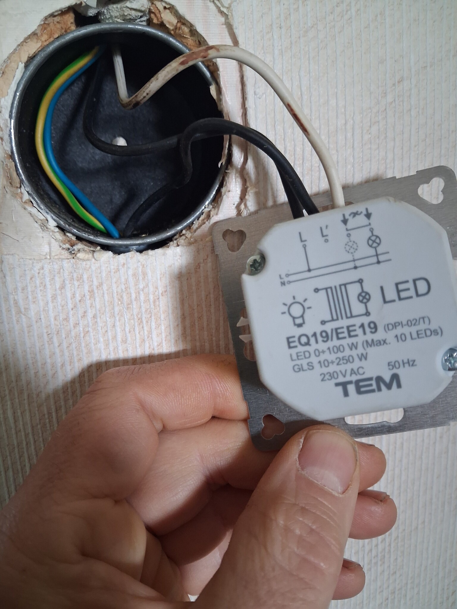

DImmern tänder o släcker led takkronan med 6 ljuskällor a 3w.
Stickuttaget längre ner på vägg, ur funktion.
Trasig dimmer ellet felkopplat ?

Du ska nog inte ha något på L¹.
Båda svarta ska anslutas på L.
Bästa sättet är att koppla ihop dom med en Wago eller Torix och dra en tråd därifrån in på L.

Om de svarta ledarna är en vidarekopplad fas så ska de nog vara anslutna på samma pol. Dvs L på dimmern.
Här ser du inkopplingen: [länk]

L¹ är för trappkoppling, ser det ut som.
Tack. Bra och utförligt svar!

NU fungerar även stickuttaget. Nöjd. Tack
