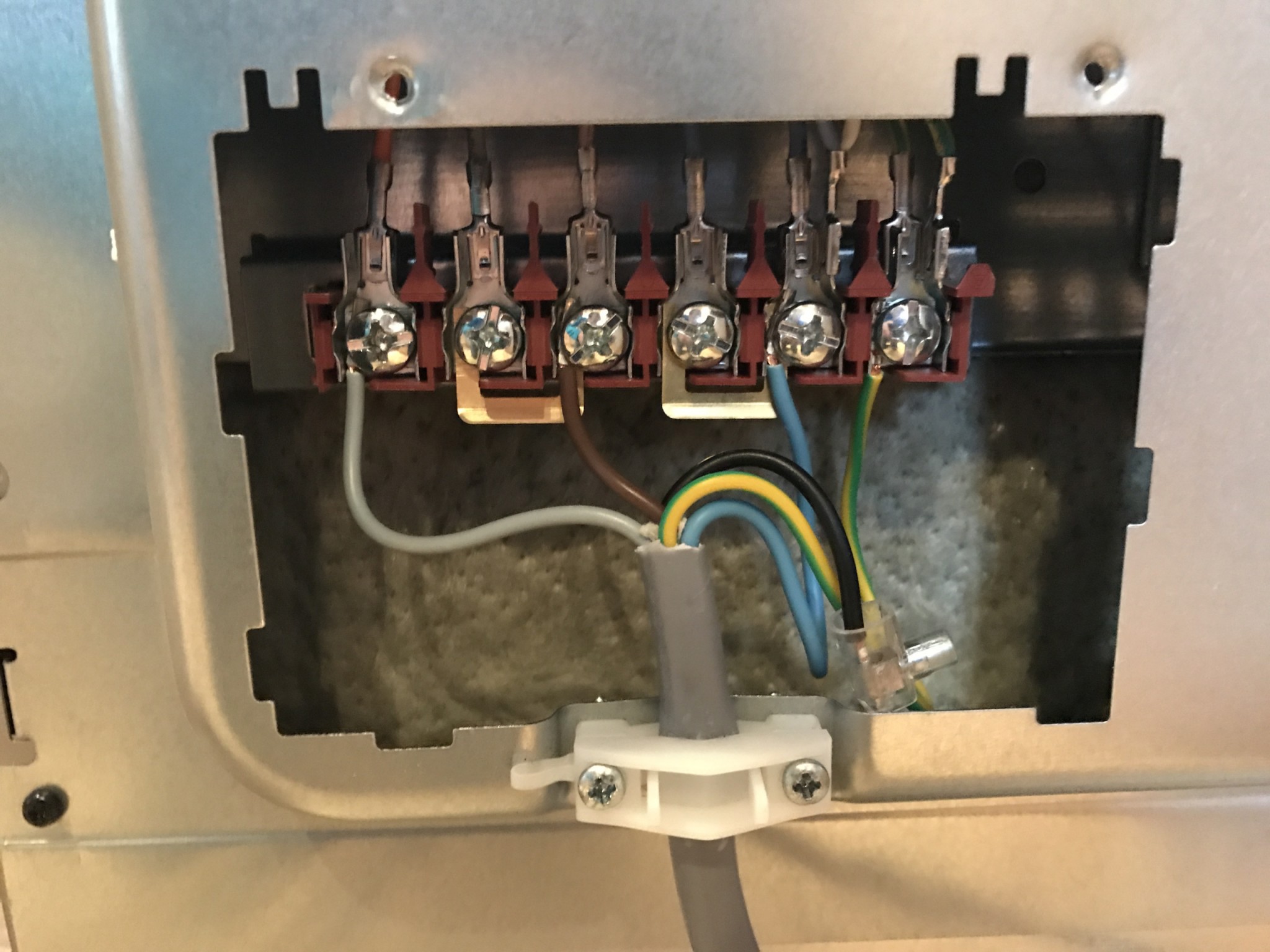

Enligt http://www.husqvarna-electrolux.se/Products/Matlagning/Spisar/Enkelugnar/QSI6134X/ ska den spisen avsäkras med 3x16 A. Kan kanske betyda att den behöver 3 faser för att allt ska fungera, 2 för två plattor vardera och 1 för ugnen?
"Max anslutningseffekt, W 10900"
Det indikerar väl också att 3 faser behövs.

Man, inte den, behöver tre faser i Sverige för att man ska kunna nyttja alla effekt i spisen utan att blåsa en säkring. Spisen i sig fungerar utmärkt på bara en fas bara man inte vrider på alla plattor samtidigt. Av allt att döma är inkopplingen korrekt så det måste vara något annat fel.

En annan fråga som kommer upp här.
TS skriver att det i andra änden på kablen sitter ett Perilex men på annat ställe skrivs det att det bara finns 2 faser.
Får man ha ett icke fullt kopplat Perilex på det viset? Eller ska det vara fast anslutning då?

Strikt formellt tror ja att alla 3 faserna skall finnas i ett perilexuttag. Men det är nog rätt vanligt att det bara kopplas 2 faser till uttaget. Framförallt i fall därå man har en häll som går på två faser, och separat ugn som går på dne 3e fasen via annat uttag.
Allting har en historia. Från början var det sannolikt draget 3 faser och skyddsjord till perilex uttaget. När förra spisen installerades av elektriker behövdes nolla men det var som sagt tvärstopp i rören. Därför kopplades en av de tre fasledarna om att vara nolla och tejpades då som sig bör med blå tejp.
Jag var förbi nu på morgonen och kollade igen efter alla goda tips här. Och mycket riktigt var satt det tre byglar på varandra
. Så fulbygeln är utbytt och så lyxade jag till det med en ubåt på ledaren som inte nyttjas från anslutningskabeln.
Jag mätte även på flatstiftshylsorna där spisens inre kablage är crimpat och det är spänning där det ska vara så slutsatsen måste vara att något annat är problemet.

I den svenska bruksanvisningen står det om effektreglering mellan främre och bakre kokzon på vänster resp. höger sida, inte om någon annan sorts effektreglering.Bo.Siltberg skrev:
http://www.husqvarna-electrolux.se/Service--support/Bruksanvisningar/?product=947+942+0755.13 Effektreglering-funktion
• Kokzonerna är grupperade enligt plats och nummer på faserna i hällen.
Se bilden.
• Varje fas har en maximal elektricitetsbelastning.
• Funktionen delar strömmen mellan de kokzoner som är anslutna till samma fas.
• Funktionen aktiveras när den totala elektricitetsbelastningen på kokzonerna som anslutits till en fas har överskridits.
• Funktionen minskar strömmen till de andra kokzonerna som är anslutna till samma fas.
Nej, det verkar snarare vara ugnen som är programmerad att sluta fungerauseless skrev:
Men det verkar inte bättre än att klockan måste vara ställd för att kokplattorna ska funka.
Svärfar ska prata med butiken så får de väl skicka ut nån servicetekniker från Husqvarna. Lite lustigt dock att det på skyddsplasten på spisen stod att den var "kopplad för 230v". Men det var den inte alls, den var kopplad för 3-fas 400V :x. Butiken som levererade mätte i perilex uttaget och sa att det ska fungera och stoppade i kontakten... Spisen larmade då mycket riktigt för fasfel.
Nå det löser sig säkert.
Ja, Vår Siemens är sån i alla fall...useless skrev:
Säkerhet ifall strömmen går när man håller på med matlagning och sedan "glömmer" att spisen var på senare när strömmen kommer tillbaka.
Då är det faktum att man ställer klockan en indikation på att en mänsklig varelse funnits vid spisen när den spänningssattes.
